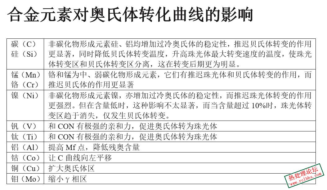

合金元素对奥氏体转化曲线的影响,请问还有哪些重要的常识没总结到?

   请问你这个些是不是资料上的截图,如果是的话,你把资料好好看看,其实更有用,你发基本是无意思的事情。也没有人会讨论的,还浪费大家时间去看。与其这样子,你还不如分享点论文。

自己有总结,有思考,有取舍。

您现在从事的工作或者学习的方向是什么呢,这方面倒时可以讨论学习一下。有这方面的问题也可以发到论坛大家一起交流学习。至于有些书籍上已经定性的概念,一般反而没有人讨论了,要么没有啥好讨论,要么就是我们的层次还不够。
