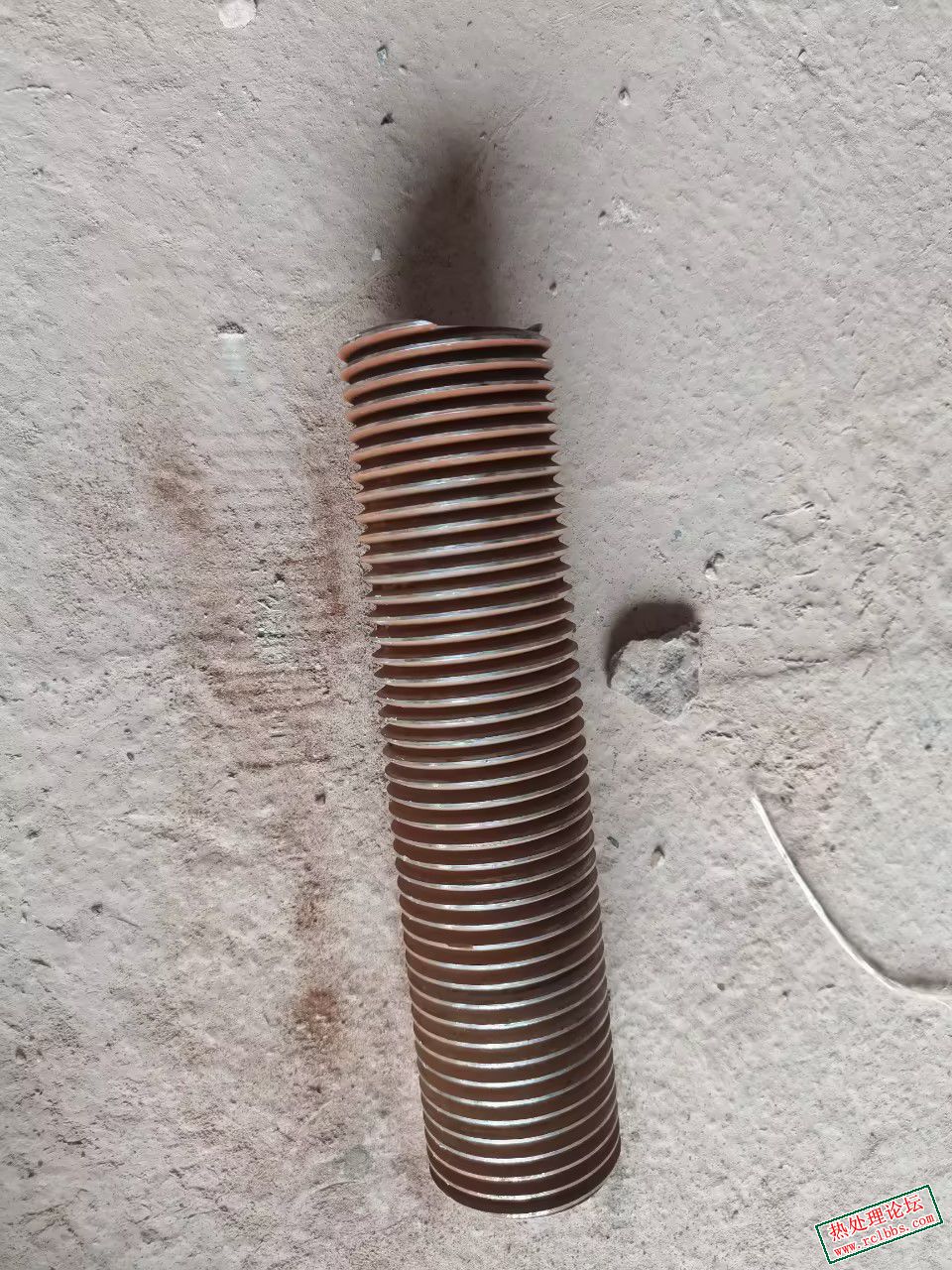

大拿们,帮分析下45#轴断裂的原因?

丝杠,弯曲疲劳
受力复杂
要查的地方,考虑的因素多
工件具体情况要详细给出
比如断裂时的工况
螺纹牙底检查情况
装配情况

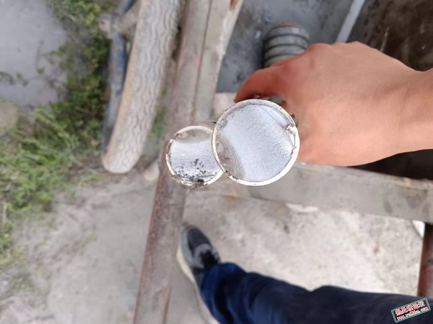

是典型的疲劳断裂,首先查材料应该是有夹杂物或者是锻造夹杂物,需要金相分析判断。

比较典型的疲劳断口,5个区域都有

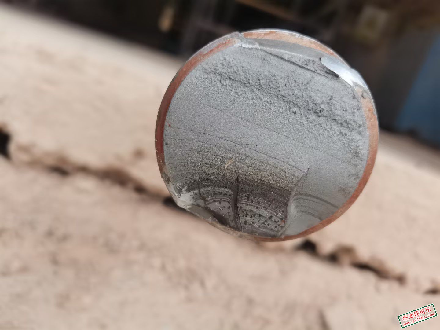

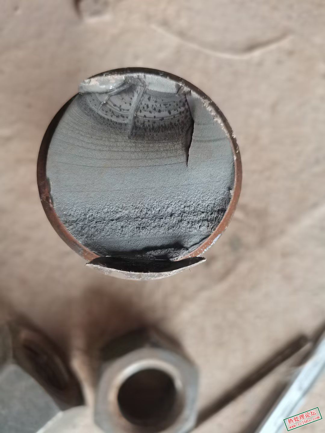

弯曲疲劳,带一点点旋转,最后一张图载荷有点大,裂源很明显图一的上部,然后分叉成几股,建议做个金相看看。

疲劳断裂,应该和硬度不均匀有关系

断口宏观是一个疲劳断口

比较典型的弯曲疲劳断口,疲劳源位于丝杆螺纹。

疲劳源处存在应力集中,看下螺纹根部由于加工缺陷
