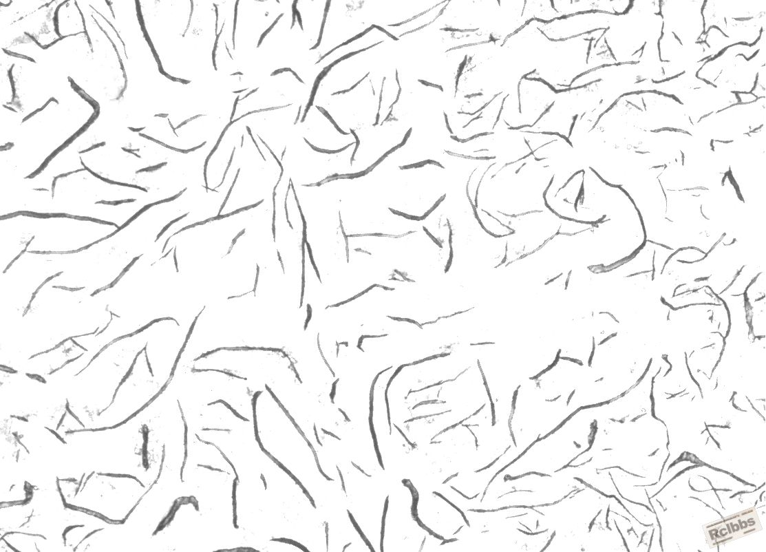

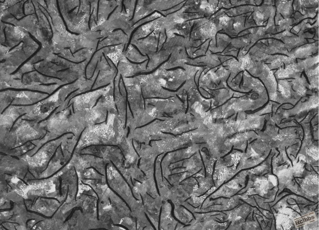

客户要求按批次提供某灰铸铁产品的石墨和基体组织照片,并且每件试样的石墨和基体照片必须是同一个视场,
下图是用标记试样位置的方法分两次拍照(抛光和腐蚀)得到的图片,感觉耗时太多,寻找原视场非常不易,
如果试样量大时,此法基本行不通,特向论坛金相好手征求一种高效的解决方案。
图片均为100×,声明不能用PS的办法。
发表于 2010-6-24 00:56:47 | 显示全部楼层
先在试样上做定向标记,再上硬度计打硬度,利用硬度压痕作位置标记,置试样于显微镜下就在放大了的压坑边沿取景,以此做到多次拍照位置重合。
