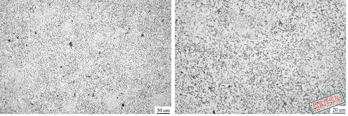

这是加工厂委外测的球化组织,评级6级。问了一下另一家加工厂说碳化物已经定形了,无法改进。我想了解一下可以通过正火把硬度提高一点,细化一下球化组织。或者重新奥氏体化以后再进行退火来解决这种问题吗

可以正火后重新球化退火,调整下球化退火工艺把硬度做高点,球化率做低点。我这冷镦车间都希望硬度越低越好。
