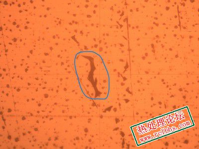

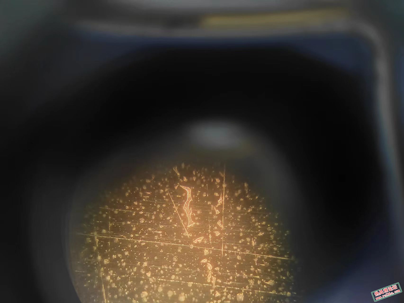

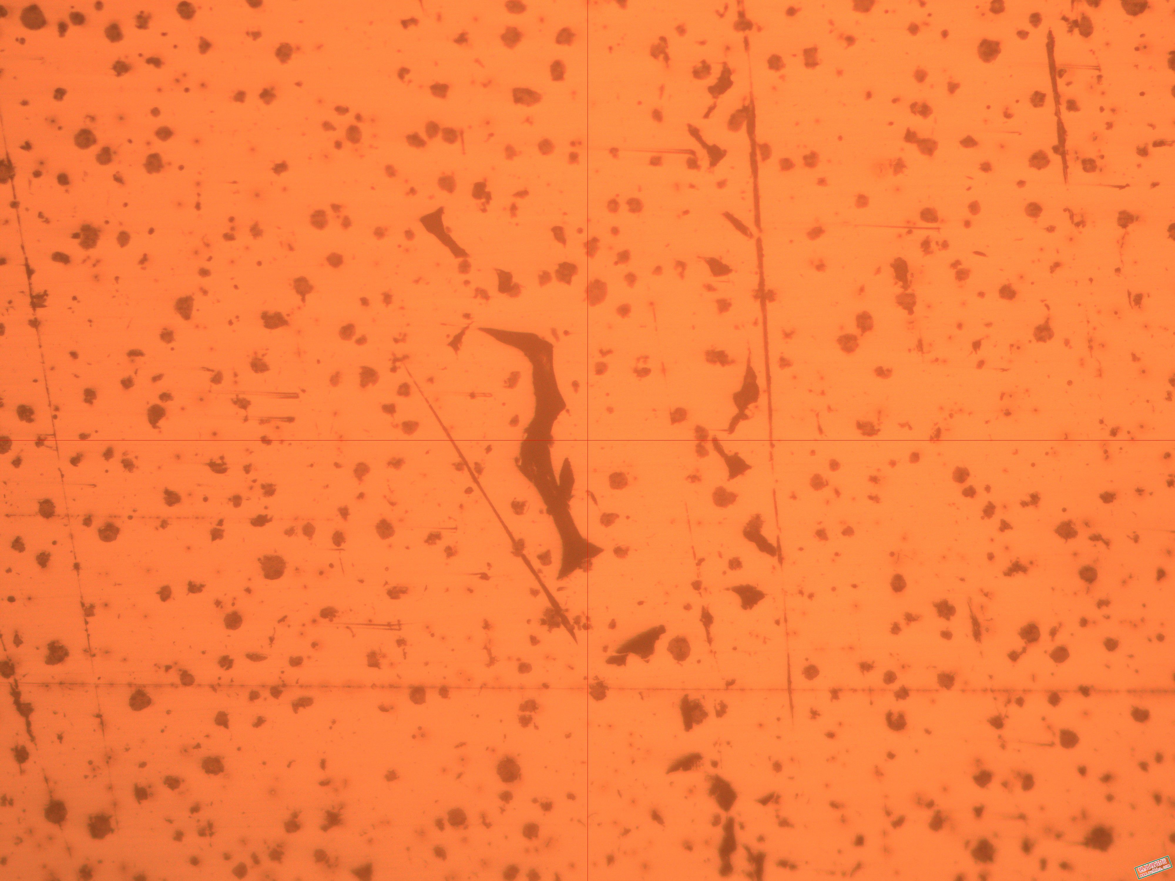

[求助] 球铁,请问这是显微裂纹还是非金属夹杂物
签到天数: 212 天
发表于 2024-7-19 18:14:16 | 显示全部楼层 |阅读模式
如题!!!!!!!!!!!!
明场
明场
暗场
暗场
签到天数: 314 天
发表于 2024-7-20 09:36:11 | 显示全部楼层
夜不是裂纹,也不是夹杂物,这是片状石墨。
签到天数: 212 天
 楼主| 发表于 2024-7-20 10:19:28 | 显示全部楼层
请问从哪些特征推出是片状石墨
签到天数: 2258 天
发表于 2024-7-21 13:15:17 | 显示全部楼层
这个是球墨铸铁吧,你说的这个位置是铸造缩松,在铸铁内经常都能看到,好好抛光就很清晰了。
签到天数: 212 天
 楼主| 发表于 2024-7-21 15:11:55 | 显示全部楼层
这个位置是疏松吗?疏松暗场下周围怎么会发亮
签到天数: 2258 天
发表于 2024-7-21 17:09:18 | 显示全部楼层
这个,你最好把样重新制下,现在石墨都没有完成抛出来。还有比如里面有脏东西进行了缩松里面,暗场下边缘出现光斑也不是不可能的。
签到天数: 194 天
发表于 2024-7-22 08:15:34 | 显示全部楼层
铸造孔隙把    看起来制样打磨深度不够
签到天数: 331 天
发表于 2024-7-22 08:30:07 | 显示全部楼层
感觉你这个制样可以在做好点
签到天数: 292 天
发表于 2024-7-24 13:20:55 | 显示全部楼层
看着像是疏松,可以确定不是石墨衰退
