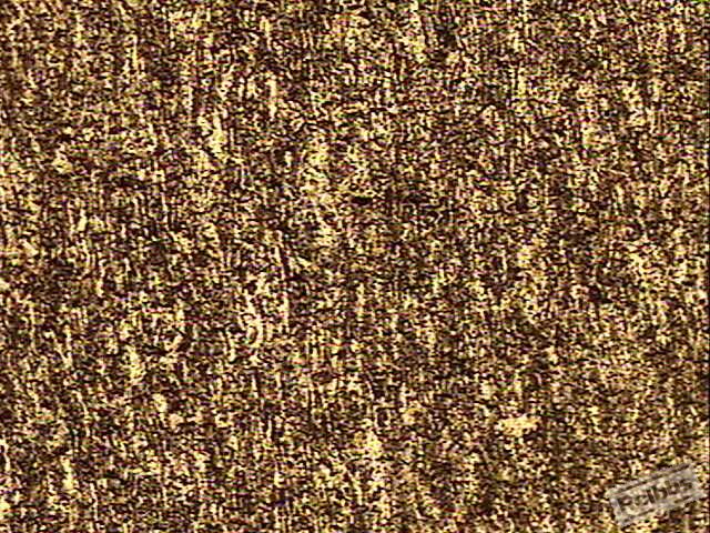

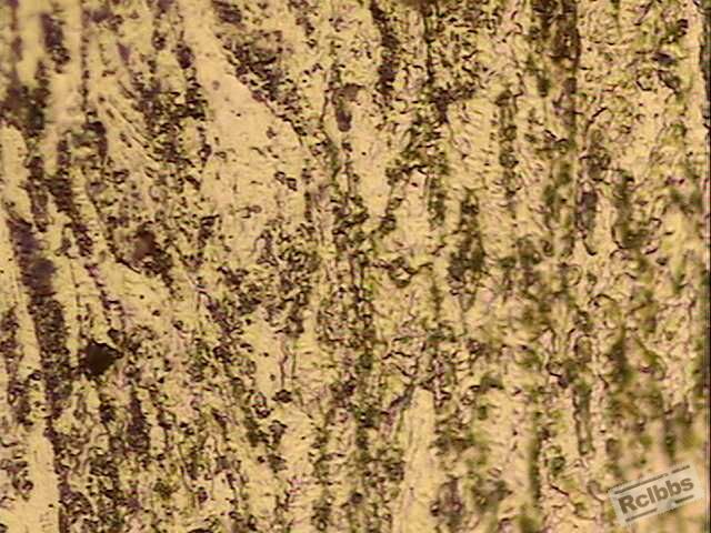

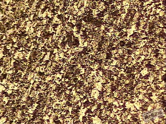

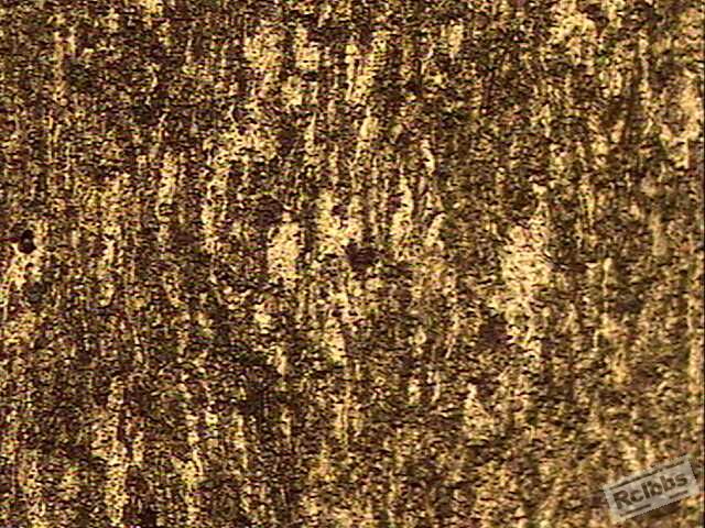

内轮,材料是20CrMnTi,锻造之后正火,然后拉齿,一个起毛,一个光滑,前三张是拉齿不光滑的金相,从照片上看,晶粒细长,似乎被拉伸过一样,是带状组织么?最后一张是拉齿光滑的金相,似乎有点正常,待肯定!

建议不要在拉削已经起毛的表面取样观察,应当充分磨除表面拉刀加工形成的干扰层,深入基体进行取样检查才能做出正确判断。

 楼主| 发表于 2010-6-24 19:48:02 | 显示全部楼层
回复 2# ZX771
    我们的内论直径不大,横切开的,所以照金相的时候照的是横截面的金相
发表于 2010-6-24 20:00:06 | 显示全部楼层
前3张图片晶粒变形严重,已经看不出材料加工之前的本来面目。难道整个截面都是这样?如果远离拉削部位还是这样的话那就真有问题了。
签到天数: 941 天
发表于 2010-6-24 21:23:54 | 显示全部楼层
前3张图片与冷挤压或冷镦组织相似。
签到天数: 36 天
发表于 2010-6-24 21:34:24 | 显示全部楼层
打硬度分析啊!前三张原始组织中像是存在着粒状贝氏体,组织不均匀。最后一张应该是片状珠光体和细小块状铁素体,为正常组织。其实粒状贝氏体或索氏化珠光体存在也没什么问题,部分原因也是由于你的拉刀可能质量差了一点,这只是个人意见。论坛不行喽 ,论得上让我班门弄斧了

回复 4# ZX771
    呵呵,昨天看了你的回复,我今天又特意看了一下,整个界面都是这样子的,似乎变形方向是顺着横截面的

回复 6# shaogang78
    这两个用的是同一把拉刀。硬度也打过了,拉齿不光滑的从外到内硬度都是在15~20HRC之间,拉齿光滑的靠近表面是15~19,靠里就是13,14HRC了。

发表于 2010-6-25 19:38:52 | 显示全部楼层
回复 8# xiaoxianglou
    看来真是正火有问题:可能锻造温度很低形成了变形晶粒,之后没有认真实施正火工艺只是低温软化退火降了硬度,根本未改善组织。
