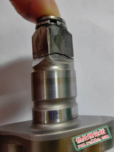

各位老大,下面的产品可否看出断裂源在哪个位置。产品是做了感应淬火的

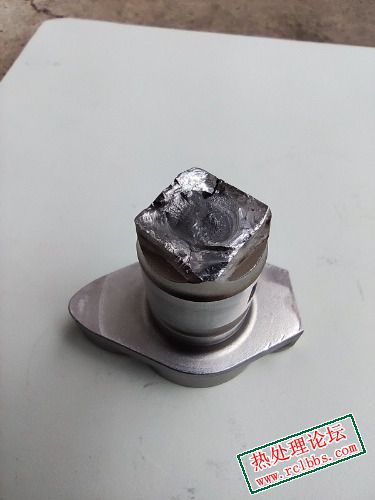

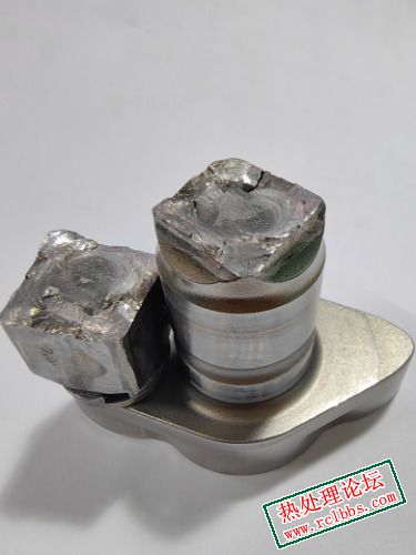

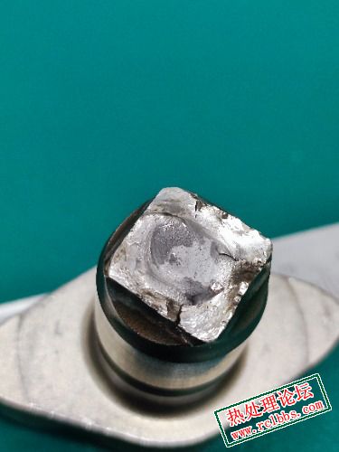

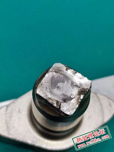

补充一组照片希望各位老大帮忙看看断裂是如何发生的

这是一个多源疲劳断裂,能否把断口稍加清洗,图片拍得清晰一点,这是一个做失效分析的基本态度
签到天数: 1080 天
 楼主| 发表于 2024-7-27 14:52:29 来自手机 | 显示全部楼层
感谢指正。请问清洗断口有没有统一的清洗剂?照片拍出来还是清晰的,但上传好像就变模糊了
