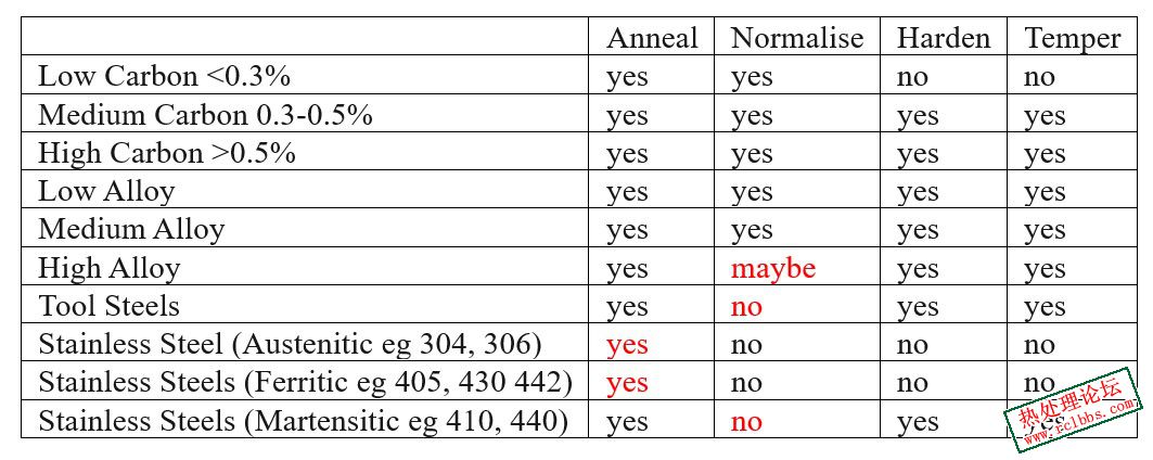

请问
1)        有些高合金钢不能正火,是因为正火不好控制目标组织,如果是得到不伦不类的珠光体、贝氏体和马氏体组合,将得不偿失,对么?
2)        工具钢为何不能正火?其实碳素钢是正火的。只是高合金钢工具钢可能不能正火而已,对么?
3)        为何(Martensitic eg 410, 440)不能正火?是因为正火不好控制目标组织,如果是得到不伦不类的珠光体、贝氏体和马氏体组合,将得不偿失,对么?
4)        为何奥氏体不锈钢只能退火?因为正火淬火无法实现。对么?
5)        为何铁素体不锈钢只能退火?因为正火淬火无法实现。对么?

通常正火主要目的之一是降低硬度,得到接近平衡组织,从而细化最终热处理的晶粒和降低应力。而基本上所有的高合金钢都具有较严重的组织遗传性(残奥含量过高导致具有高的组织遗传性),正火后往往得到非平衡组织,这种非平衡组织的存在因组织遗传性导致最终热处理并不能得到细化的原奥晶粒,而且非平衡组织硬度较高,所以高合金钢通常不做正火处理,而是做退火处理,目的就是为了得到平衡组织,比如H13钢,基本都是锻造后做退火,不会做正火。
