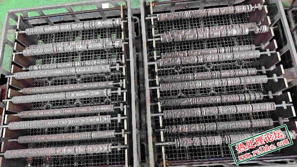

产品属于冲压件,薄壁的保持器。
冲压的板材是皂化处理的。
热处理前的产品表面有冲压油需要使用真空清洗进行去除,热处理的工艺流程是:装料→真空清洗→预氧化→软氮化→回火→卸料。

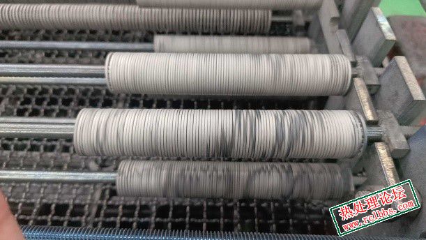

目前遇到的问题是外观问题。热处理特性项目都没问题(客户那边有一个传感器,用来检测是否漏装了这个零件,如果是黑色的话,传感器就会误报)。
出现的频次没有找到规律,产品采用的穿棒横挂方式,色斑都出现在产品的下半区域。有黄褐色和黑色(没有蓝色的)。
经常是连续几炉都不出现,突然出现1炉里最底下的位置有色斑,然后后面几炉又没有了。
怀疑过真空清洗机,因为清洗剂是循环使用的,但是每次清洗后的清洗剂都是再生处理再提供给下次使用。
设备的炉压也测过,没有问题。
请教各位同行有没有遇到过类似情况的改进经验?

目前问题已经解决,原因是冷却室抽真空时,防爆阀有微量漏气。冷却室与加热室之间有2道炉门隔开,在2道炉门之间顶部安装有防爆阀。这里有微量的漏气,使用一般的压力还看不出来漏气了。
