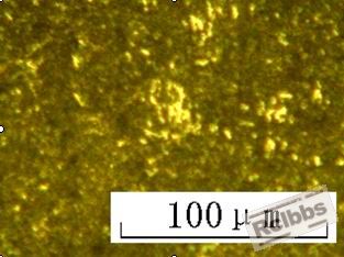

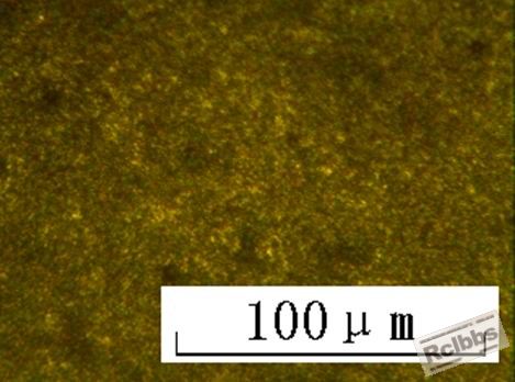

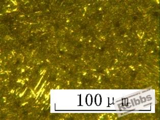

材料20CrMnMo,
渗碳(930+24H)+淬火+高温回火+淬火+低温回火(180~200)
金相组织如图所示,4%硝酸浸湿,500倍放大
前两张是基体组织,有块状、针状碳化物
后两张是碳层,颗粒状碳化物
该金相组织正常吗?对接触疲劳强度有什么影响?

发表于 2010-6-24 16:26:48 | 显示全部楼层
回复 1# a5606
图片不清楚!
应该讲你的渗碳淬火工艺过程没有问题,只是实际生产执行情况如何?另外,24小时渗碳,渗碳层要求多深?

基体有碳化物?那得多高的碳含量啊,照片太模糊了,叫人怎么看?
发表于 2010-6-30 21:52:06 | 显示全部楼层
基体白色的应该是铁素体

发表于 2010-7-3 20:41:35 | 显示全部楼层
白色的不是F,应该是残奥。
发表于 2010-7-6 09:55:02 | 显示全部楼层
心部白色的是F,不是残奥。哈

发表于 2010-7-7 16:42:12 | 显示全部楼层
不知所云,基体怎会有碳化物。还有改材料根本不需要高温回火,多此一举。
发表于 2010-7-8 12:25:33 | 显示全部楼层
芯部组织晶粒粗大,好象有过热现象,不合格 。温度不对

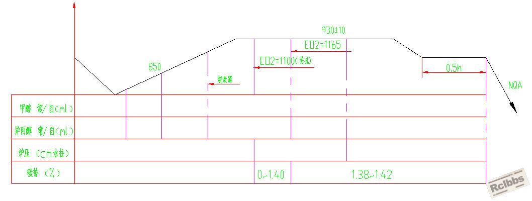

金相图的确有些模糊,不好看。对其评级也不会评
单从你的工艺来看,你真是“艺高人胆大”930度还渗碳24小时。能把详细的工艺讲出来一下吗?大家一起讨论

发表于 2010-7-8 18:32:10 | 显示全部楼层
从图片看,渗层组织没问题,但心部有网状或断续网状F,应该考虑淬火加热不足。

发表于 2010-7-8 20:35:29 | 显示全部楼层
降低强渗区的碳势,改为直接淬火金相也可以的。
 楼主| 发表于 2010-7-10 14:13:14 | 显示全部楼层
渗碳过程大概如此控制,请各位高手指正
