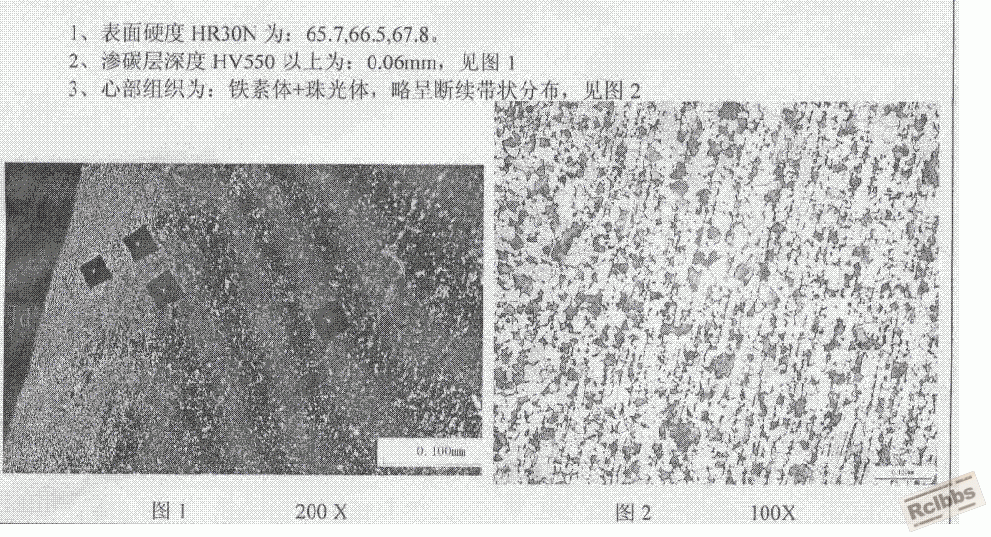

20号钢渗碳淬火出现软点,制金相后发现渗层表面有大量托氏体,不知是什么原因?

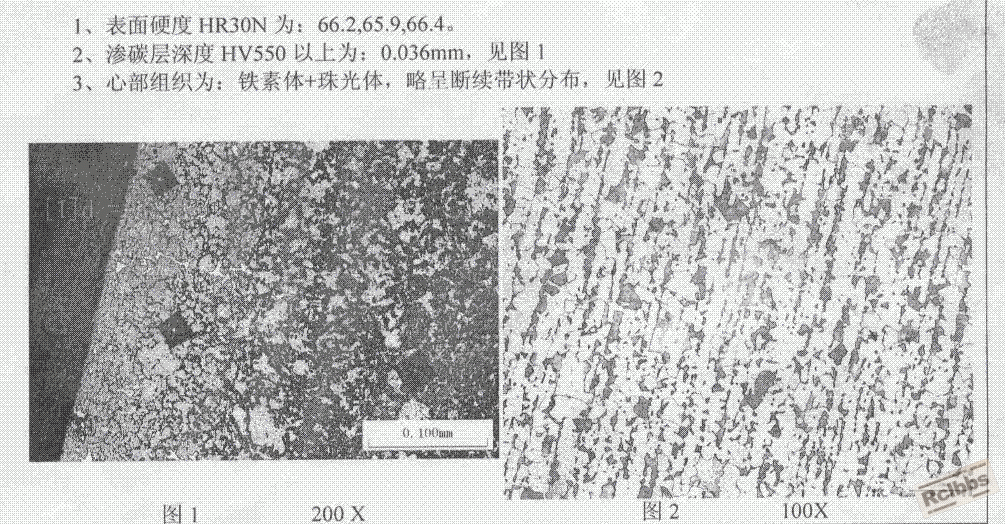

 楼主| 发表于 2010-6-25 08:30:11 | 显示全部楼层
类似于此图片的第二张

发表于 2010-6-25 08:36:35 | 显示全部楼层
是由渗碳气氛中的氧造成的内氧化,检查气氛是否干燥
 楼主| 发表于 2010-6-25 08:49:04 | 显示全部楼层
回复 9# fuweimouse
    请问楼上的,是根据我给的图片判断的吗?
 楼主| 发表于 2010-6-25 08:52:02 | 显示全部楼层
我采用的是乙炔气氛,而且是真空状态的,应该来说氧很少的。另外,怎么解决气氛干燥的问题?
签到天数: 9 天
发表于 2010-6-25 09:03:15 | 显示全部楼层
刚才我没看到你贴的图.心部怎么还是铁素体+珠光体呢,能给出具体工艺和产品要求吗
 楼主| 发表于 2010-6-25 09:53:57 | 显示全部楼层
20钢,920渗碳,880氮化,740淬火。低碳钢心部淬不透的。试过790度淬火,硬度还是低。如果再提高淬火温度,怕变形量大。产品要求HRA75.5-80,有效渗层HV550=0.1-0.3
