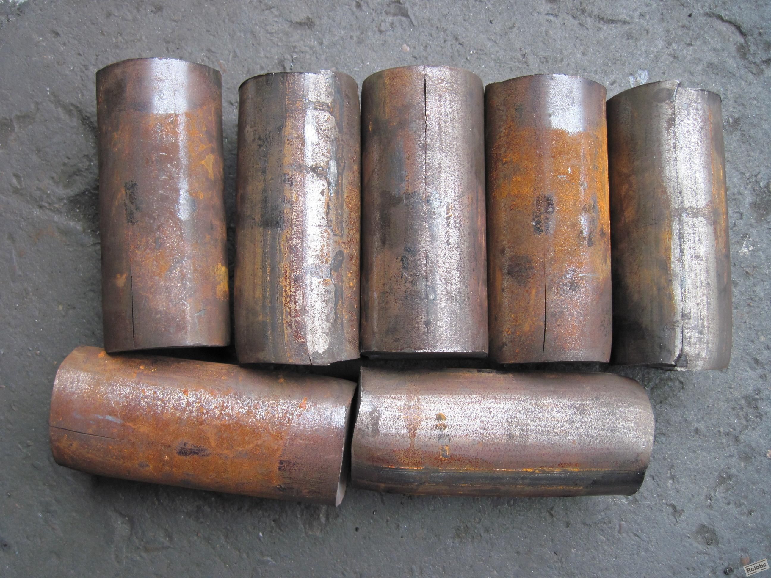

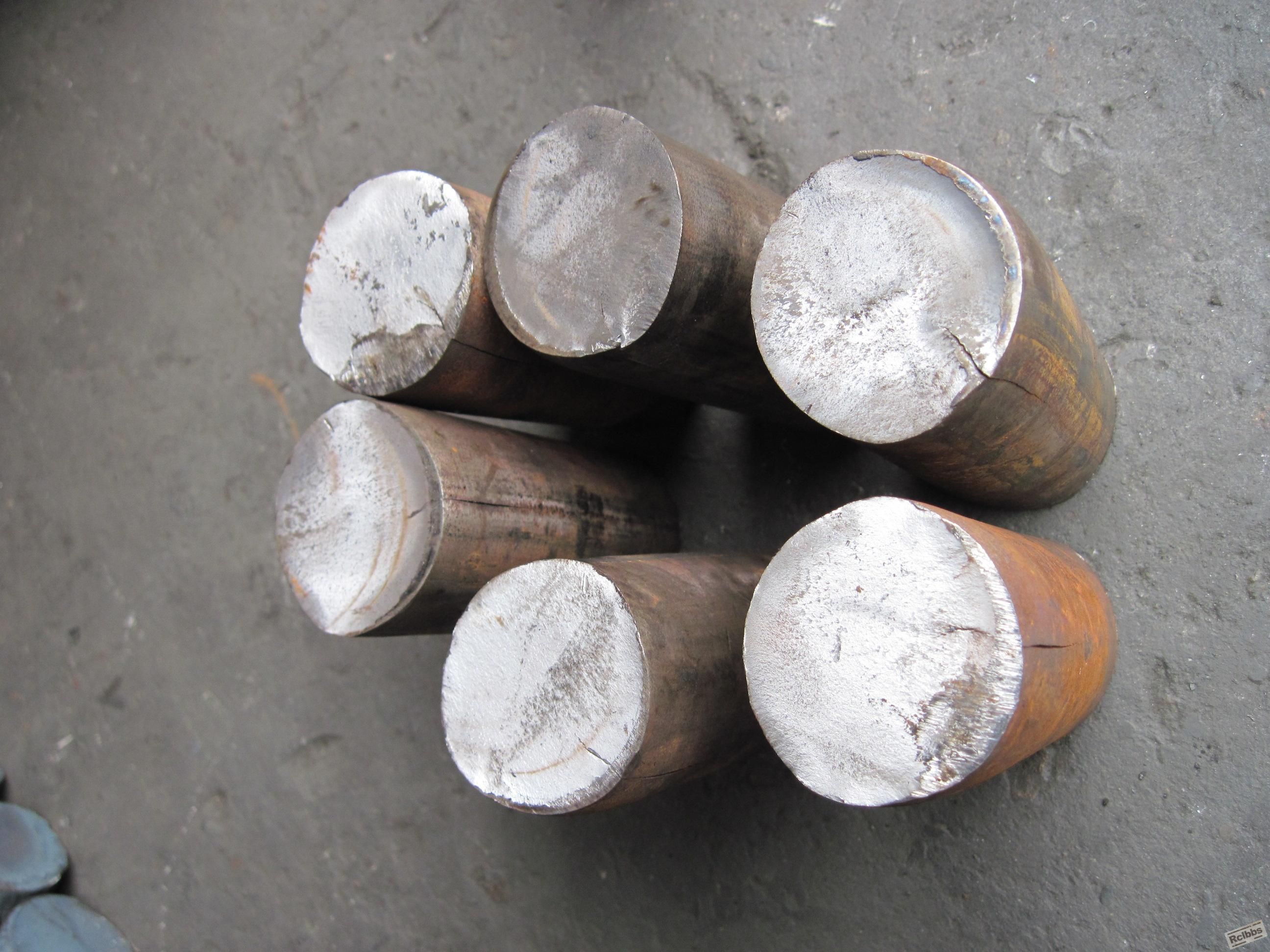

今天又发现钢材裂纹!为什么我国的钢材质量这么差?
为什么这种裂纹钢材会流出钢厂?
不知各位遇到这种问题是怎么处理的?
钢材裂纹
钢材裂纹
很深的钢材裂纹
很深的钢材裂纹

回复 1# qinqiang268
    你是怎样将钢材分节的。

回复 6# laoguei
园钢直径50mm,用冷剪切分节。

回复 10# qinqiang268
“冷剪切”,看来用量不大。直接从钢厂买的吗?

回复 12# fcjyiong
是从钢厂直接购买的。但我们经常发现这种开裂问题,同时在入厂检验作低倍试片也经常发现内部裂纹。
我和日本专家交流过,鬼子们感觉我国发展到现在了,钢材不应该再有这种“不可思议”的开裂了!他们讲,上世纪六十年代,这种裂纹在日本已经被根除了。他们不相信我国汽车行业用钢材还会发现这么严重的裂纹。
