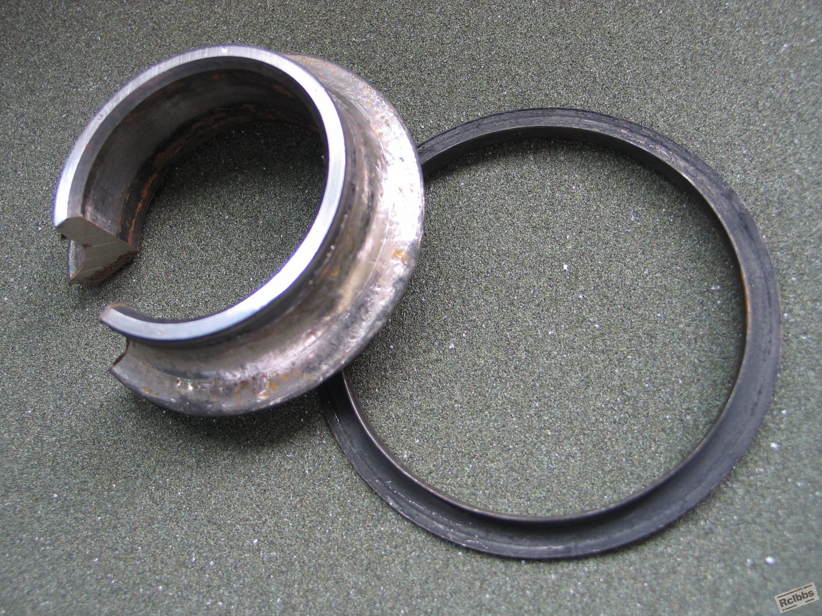

IMG_0034.jpg 内圈滚道经过挤压变形,使用中受高温影响

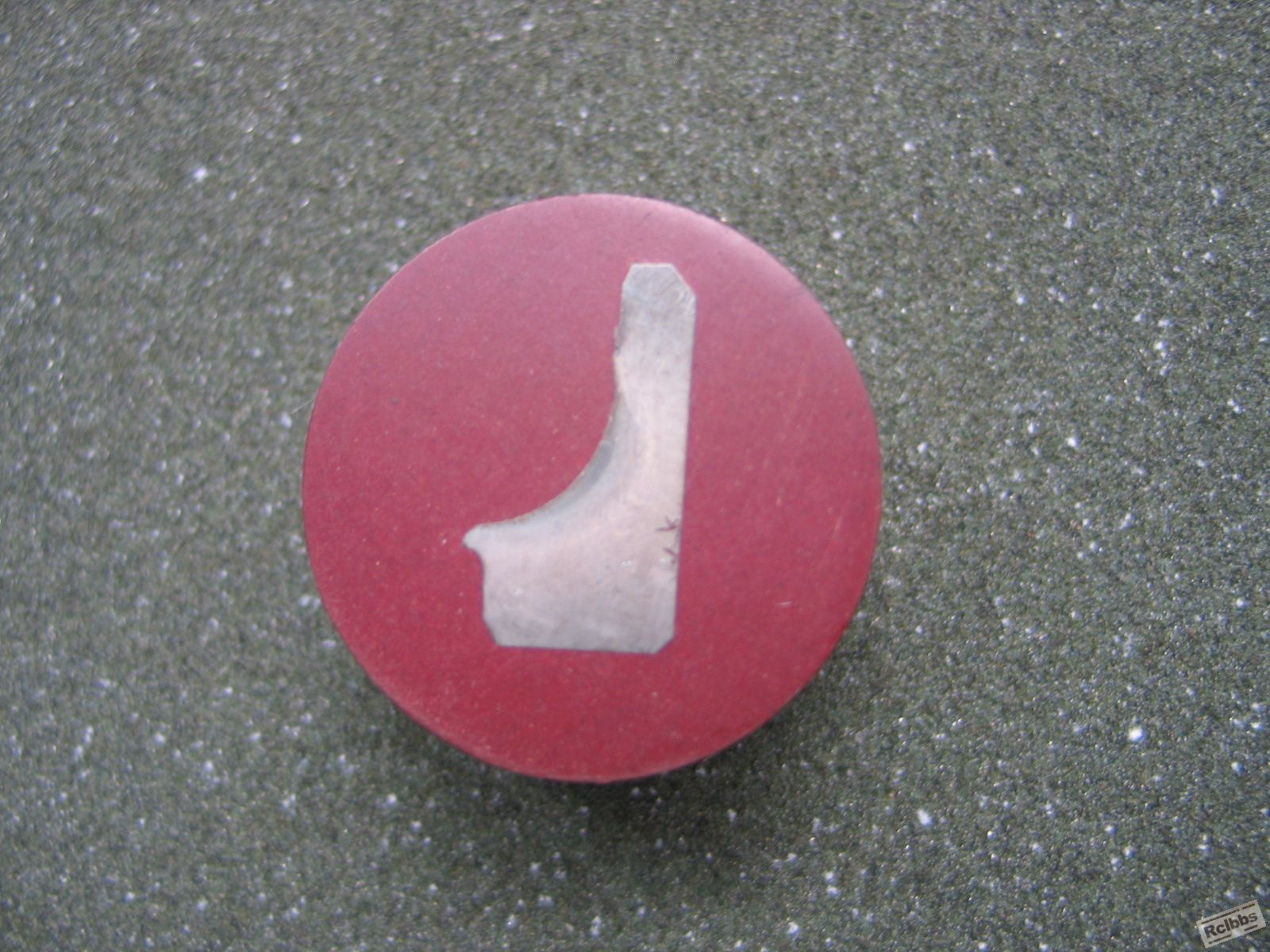

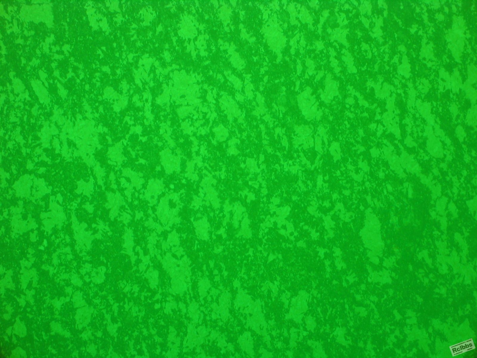

Capture_00105.JPG 滚道表面金相组织500X,请各位看看会是什么组织,滚道表面变形部位硬度480-505HV,其它部位419-538HV不等,心部456HV,使用中受到多少高的温度影响

个人意见,产品受到多少高温,看组织是隐晶马氏体,颗粒碳化物和大量的奥氏体,硬度值换算HRc是多少,温度估计超过900度了
第三图不是很清楚看到断口形态,初步看晶粒度是可以的,但是由于图片清晰度影响还不好确定

组织是隐晶马氏体+回火马氏体(或回火托氏体)+碳化物!碳化物数量好像不够,是否加热温度高了。放大倍数太低!特别是碳化物看不清,根据硬度判断,使用温度应该很高!这样细微的组织用照片分辨,放大倍数不应低于1000X。那样的断口没法看!
