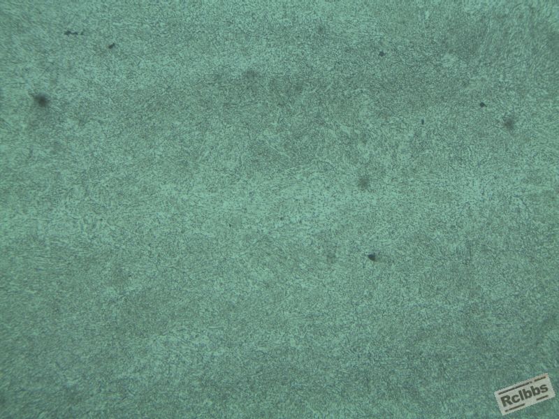

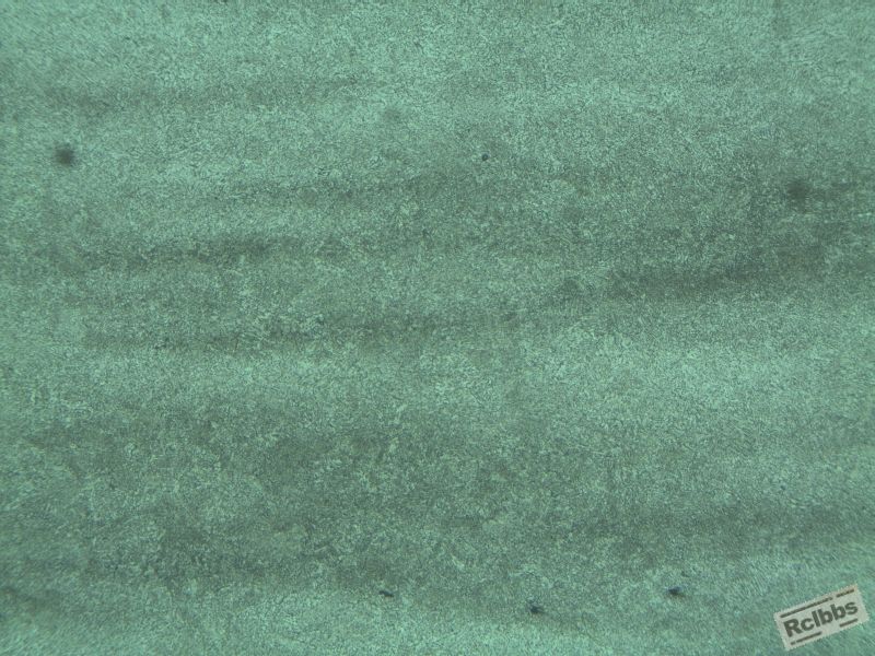

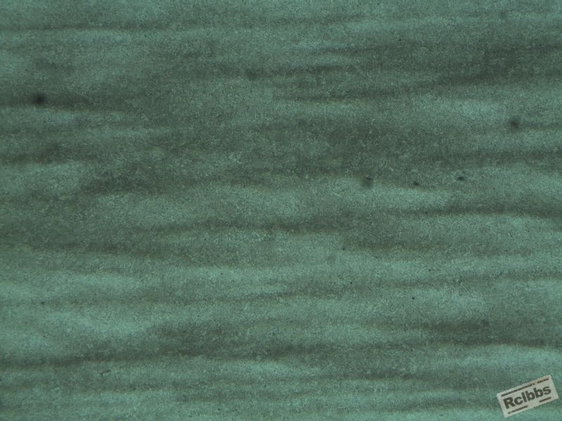

原材料616V(15CrNi3MoV),退火状态,大家帮分析一下带状组织几级?我对照带状组织评级图找不到跟它相似的,谢谢了! 直径154mm616V100倍.JPG 直径154mm616V200倍.JPG 直径154mm616V400倍.JPG

重新发一下图,图分别是100X,200X,400X显微下

大家能判断这是什么组织吗,什么工艺造成的?

组织与回火索氏体或贝氏体(经过回火)相似。

回火索氏体,无明显带状。

那请问100X图片上那些黑条线是什么组织呀

枝晶呀!带状5级
