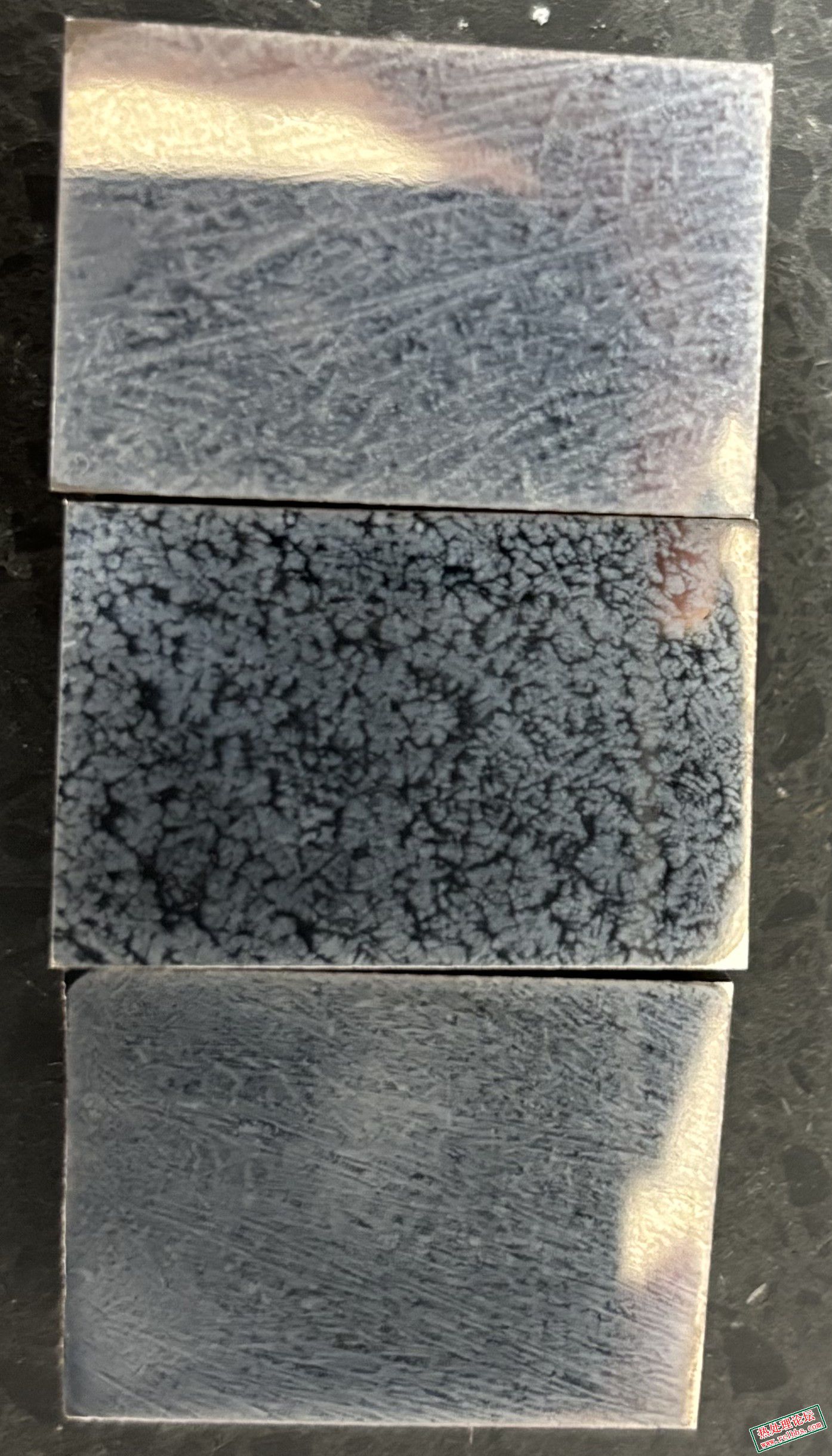

各位大佬们,小弟目前是在做齿轮钢方面的研究,材料是18CrNiMo和42CrMo,目前对连铸之后的试样进行了磨样抛光和腐蚀,腐蚀之后肉眼看枝晶形貌还不错,但是在金相显微镜下拍出来的效果特别差完全不能看,请教各位大佬,有没有好的成像方法

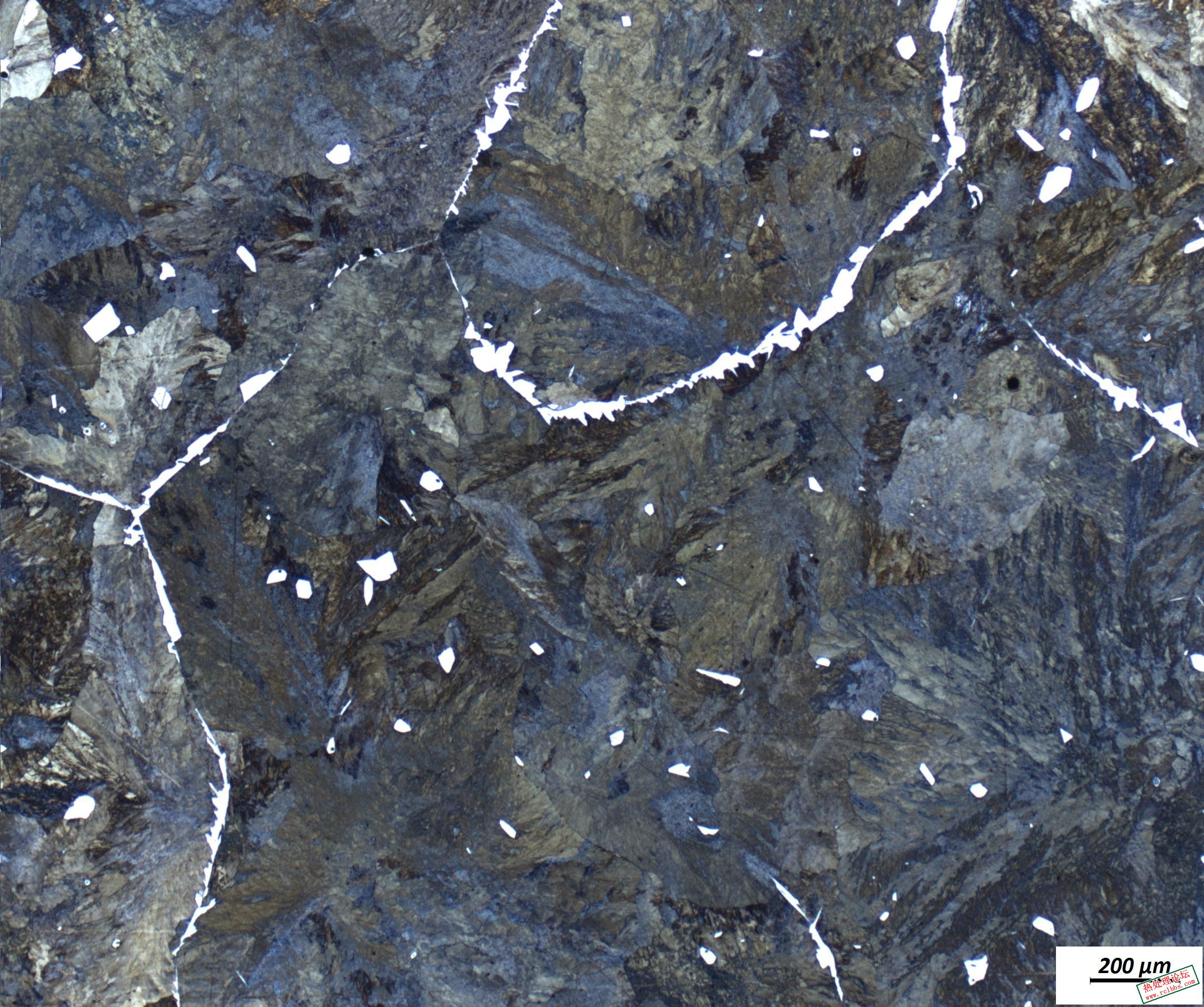

这有一个大直径(约400mm)连铸圆钢,硝酸酒精腐蚀后50倍照片。
50倍
50倍

您好,目前是腐蚀后枝晶组织肉眼看还不错,但是在25倍光镜及低倍的扫描下拍摄的图片都不理想,所以想问问各位前辈有没有好的成象方法,主要是我这个后续发论文需要用到质量比较高的图片,手机照肯定是不行。
好的,感谢,硝酸酒精我试过,枝晶组织不好腐蚀,后面换的苦味酸。
