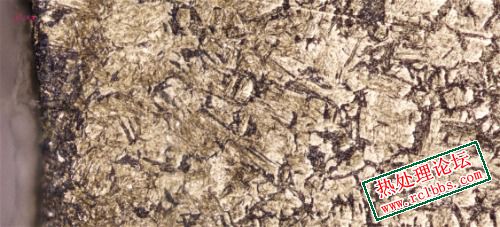

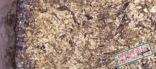

8620H材质的齿轮渗碳淬火后渗层不够,各位老大帮忙看看这个表层是什么组织,我看着像是屈氏体和贝氏体,不知道对不对

发表于 2024-7-24 13:18:48 | 显示全部楼层
如果腐蚀剂从缝隙出来导致的,就是非马组织
签到天数: 2258 天
发表于 2024-7-24 16:17:41 | 显示全部楼层
淬透性和冷却效果不够,在渗碳层就出来非马。想办法提高冷却效果,或者选择淬透性更好的材料。
签到天数: 485 天
发表于 2024-7-24 17:02:06 | 显示全部楼层
冷却速度有点慢了,尝试提高冷却速度吧!可以从装炉量,装料方式,冷却介质,搅拌强度,搅拌方向着手。
签到天数: 1307 天
发表于 2024-7-24 20:27:36 | 显示全部楼层
是渗层不够,还是硬化层不够要区分开,你这个属于冷速慢了

是硬化层不够,组织看着不正常,这产品在其它地方有涂防渗的,不知道会不会影响到淬火效果

很多黑色组织,找不到原因

发表于 2024-7-25 14:04:28 | 显示全部楼层
看轻腐蚀照片,应该是次表层贝氏体
签到天数: 331 天
发表于 2024-7-28 09:38:41 | 显示全部楼层
你这组织看起来不像正常的渗碳层组织,还是要重点分析淬火过程
