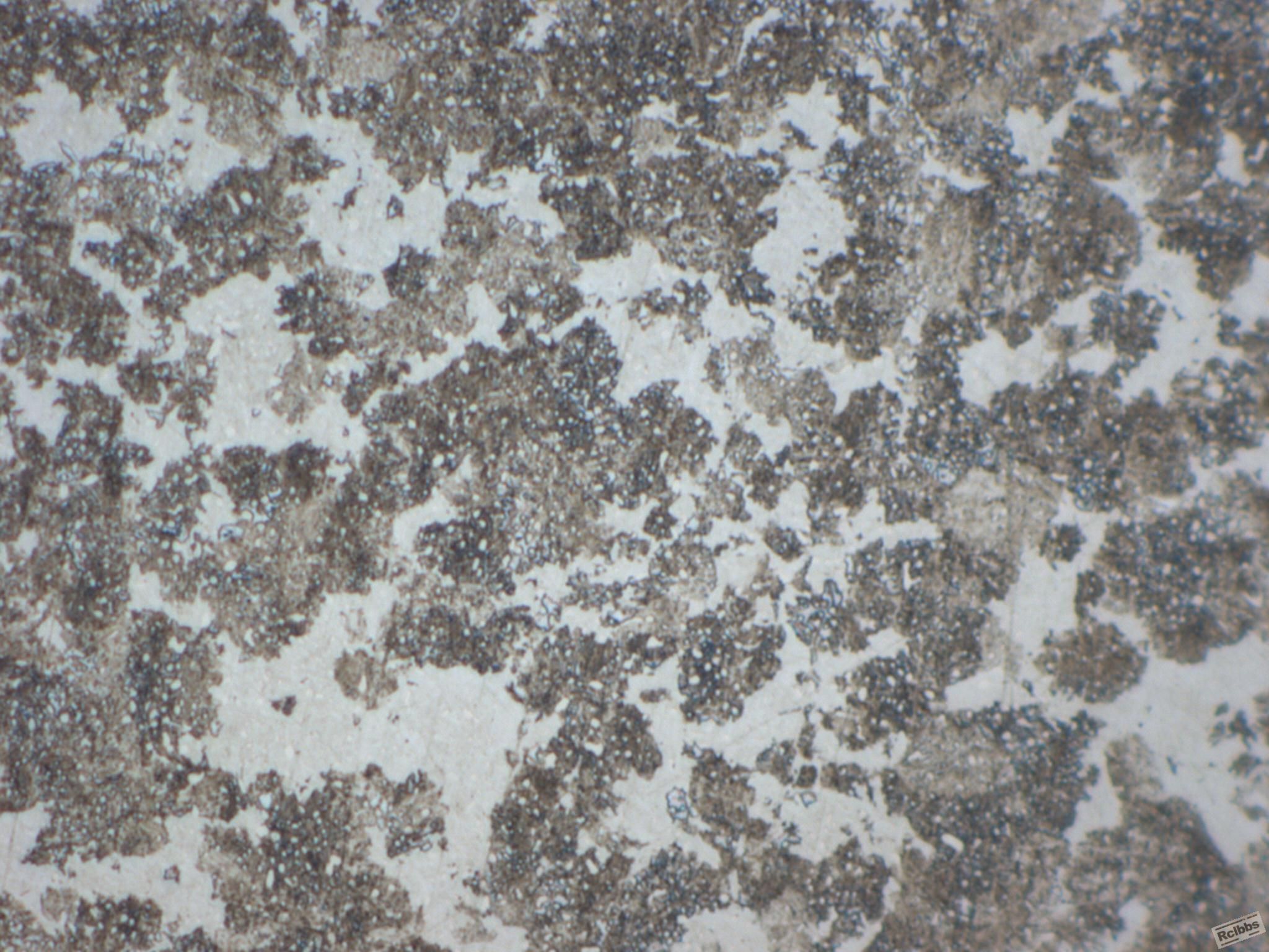

我们对GCr15 热处理工程中在五六万零件中发现有一或两个硬度底的零件,正常情况下是62HRC,这几个零件只有35HRC,请指教这是什么原因引起的.我们用的滚桶连续炉生产,
1000x组织
1000x组织

落料停留时间过长零件降温后再落油槽没有淬火上,图片看是隐晶马氏体,颗粒碳化物和残奥,白色的块状是没有淬火组织,可以重新淬火处理

应该是在料落下部位,有长时间的停留,降温后进入油槽淬火。
