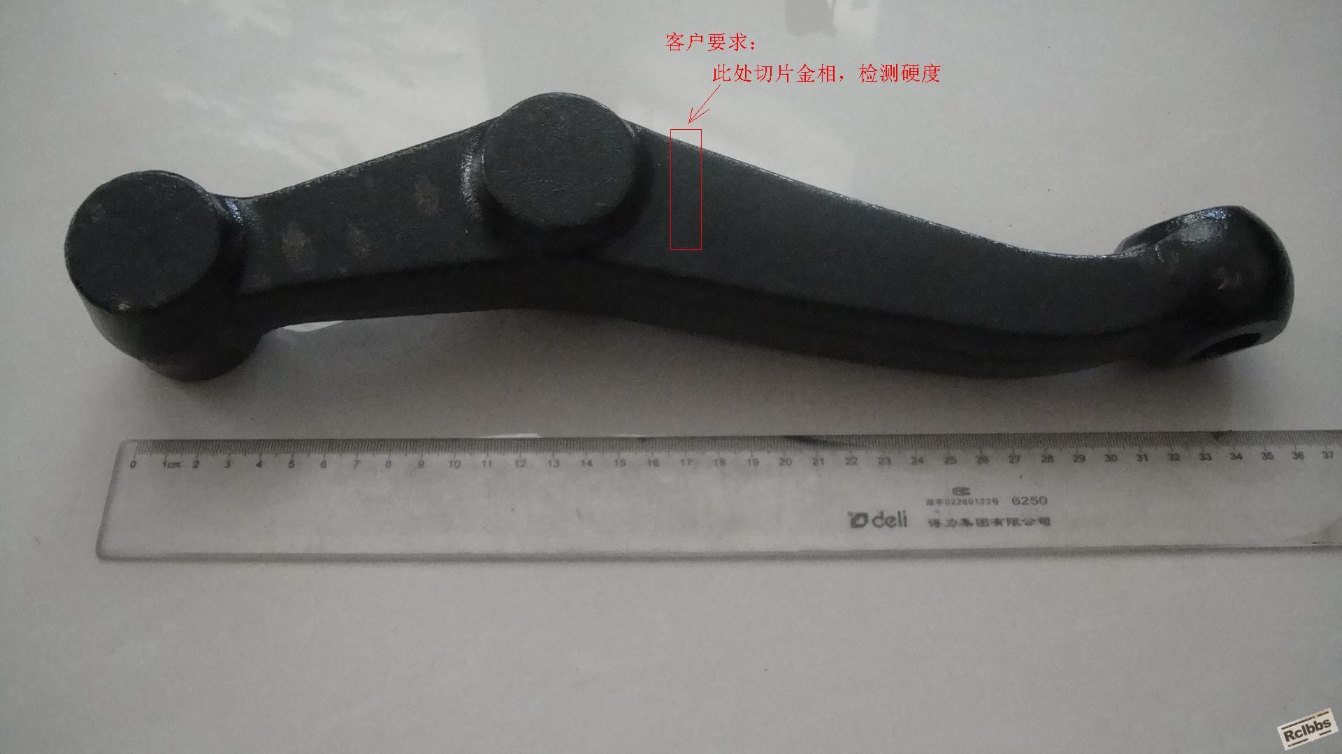

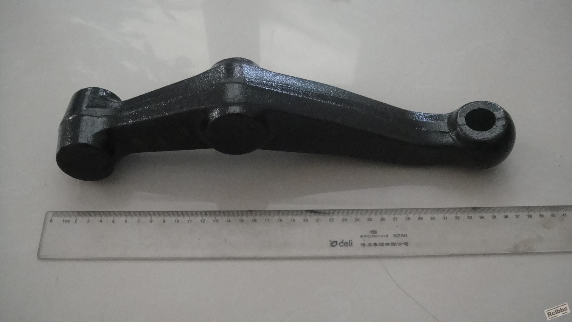

DSC02438.JPG DSC02434.JPG 回复 4# 天天小非
由于很久没上了,今天传上实物,请大家来分析一下,谢谢
发表于 2010-8-22 19:46:09 | 显示全部楼层
这是汽车的转向节臂吧?我们公司有做4公斤左右的,15%PAG淬火液,心部能做到4级。
 楼主| 发表于 2010-8-29 22:46:20 | 显示全部楼层
6#贝迪颐园:是汽车转向臂,你的用15%PAG淬火液,心部能做到4级啊,我们的怎么都不行的,试了几个月了,交流一下吧,

发表于 2010-8-30 14:16:39 | 显示全部楼层
40Cr水淬时的临界淬透直径为35mm,从照片来看,工件的最大截面处宽度约为50 mm左右,所以油、15%PAG中是不可能淬透的。从你的要求看,技术指标是机械性能,那么不知道你的取样位置是否符合标准要求。
 楼主| 发表于 2010-9-1 12:33:10 | 显示全部楼层
回复 10# LCW
    客户要求硬度测点
