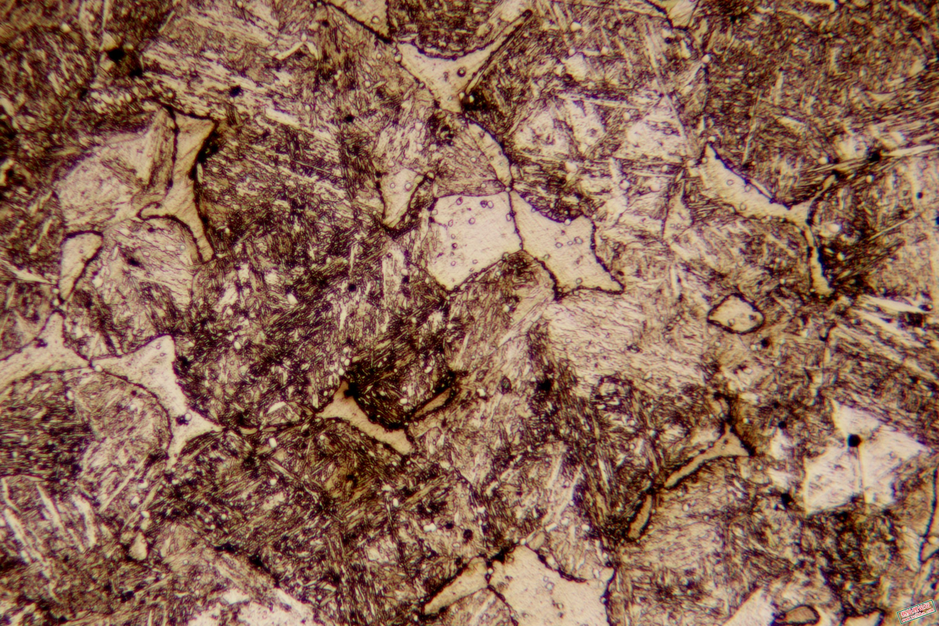

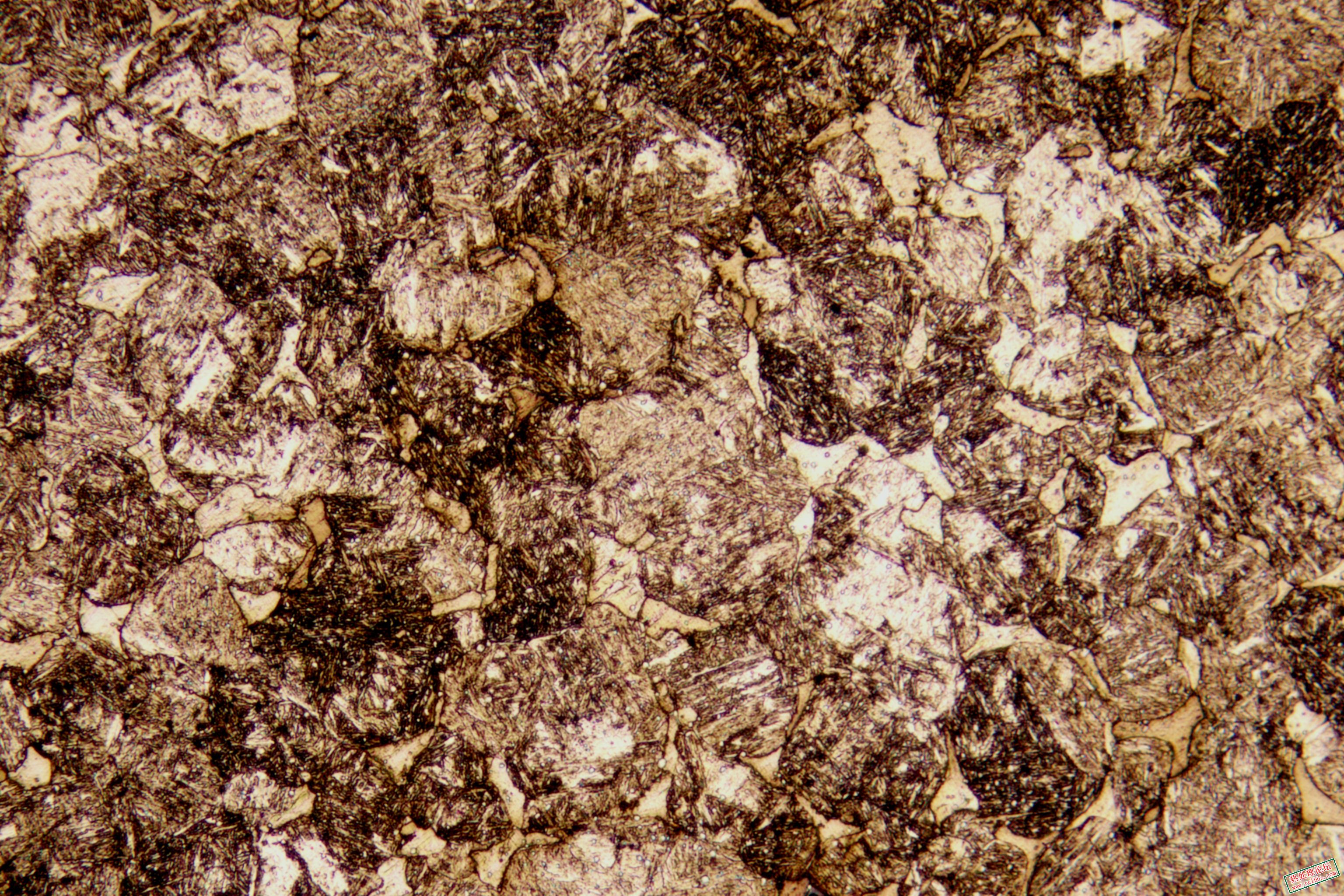

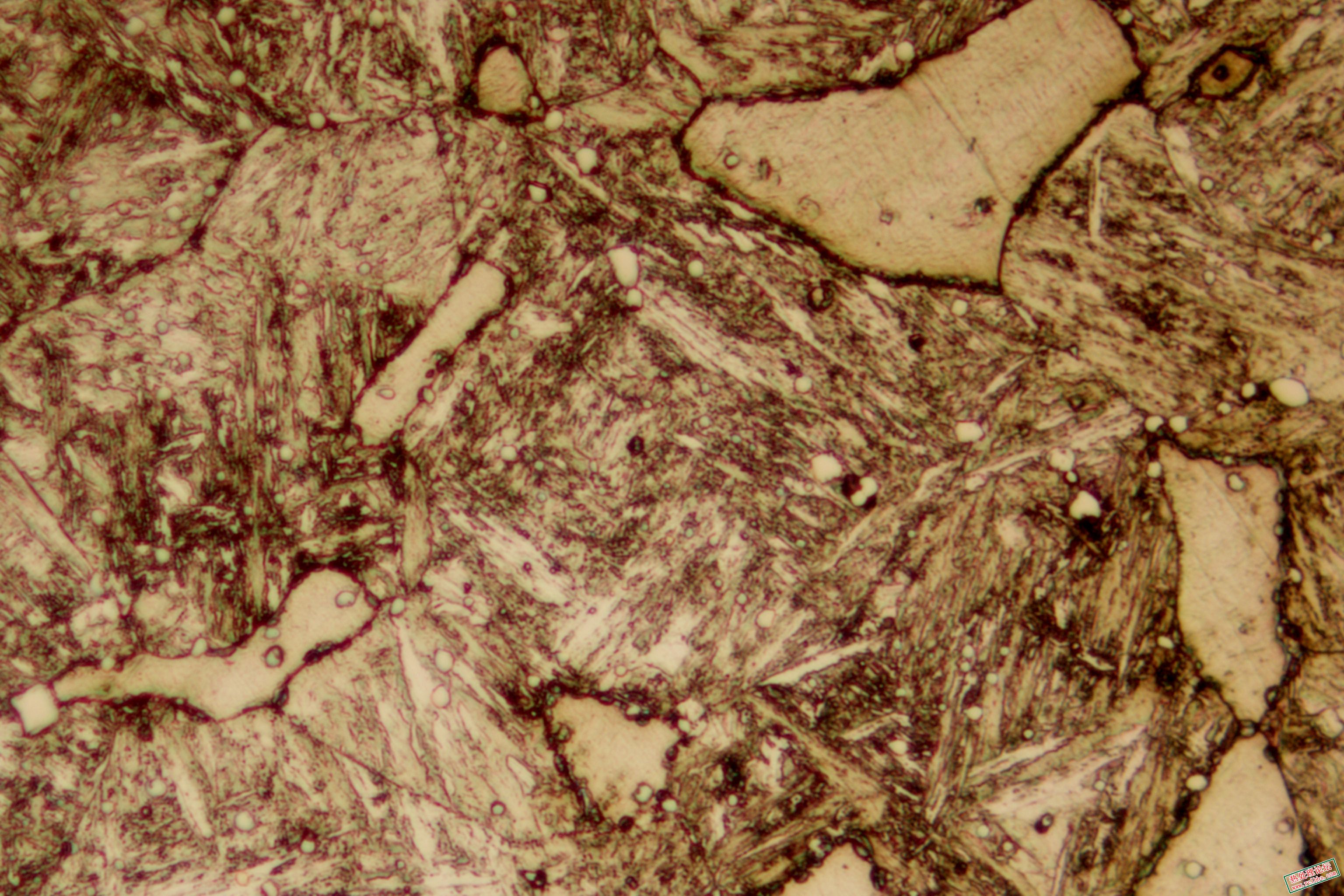

(MIM工艺)420不锈钢经过烧结之后产生两种组织,一种硬度在49HRC左右(初步判断为马氏体),一种在25-35HRC之间(这种组织是共晶相吗?还是其它的呢?),请问一下图中是分别是什么组织?产生原因是什么?这种组织属于正常还是异常呀?
100倍率金相图:
200倍率金相图:
500倍率金相图:

未溶铁素体+粒状碳化物+马
