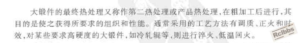

发表于 2010-6-25 21:54:29 | 显示全部楼层 |阅读模式
第二热处理的装炉方式???急 考试啦!!!

发表于 2010-6-25 22:13:28 | 显示全部楼层
大锻件热处理有第一热处理和第二热处理之说,至于装炉方式炉型不同方式也不同。楼主应该把问题描述的详细一些。

能解释第二热处理的定义吗
签到天数: 354 天
发表于 2010-6-28 14:14:59 | 显示全部楼层
周建国 + 10 感谢支持
