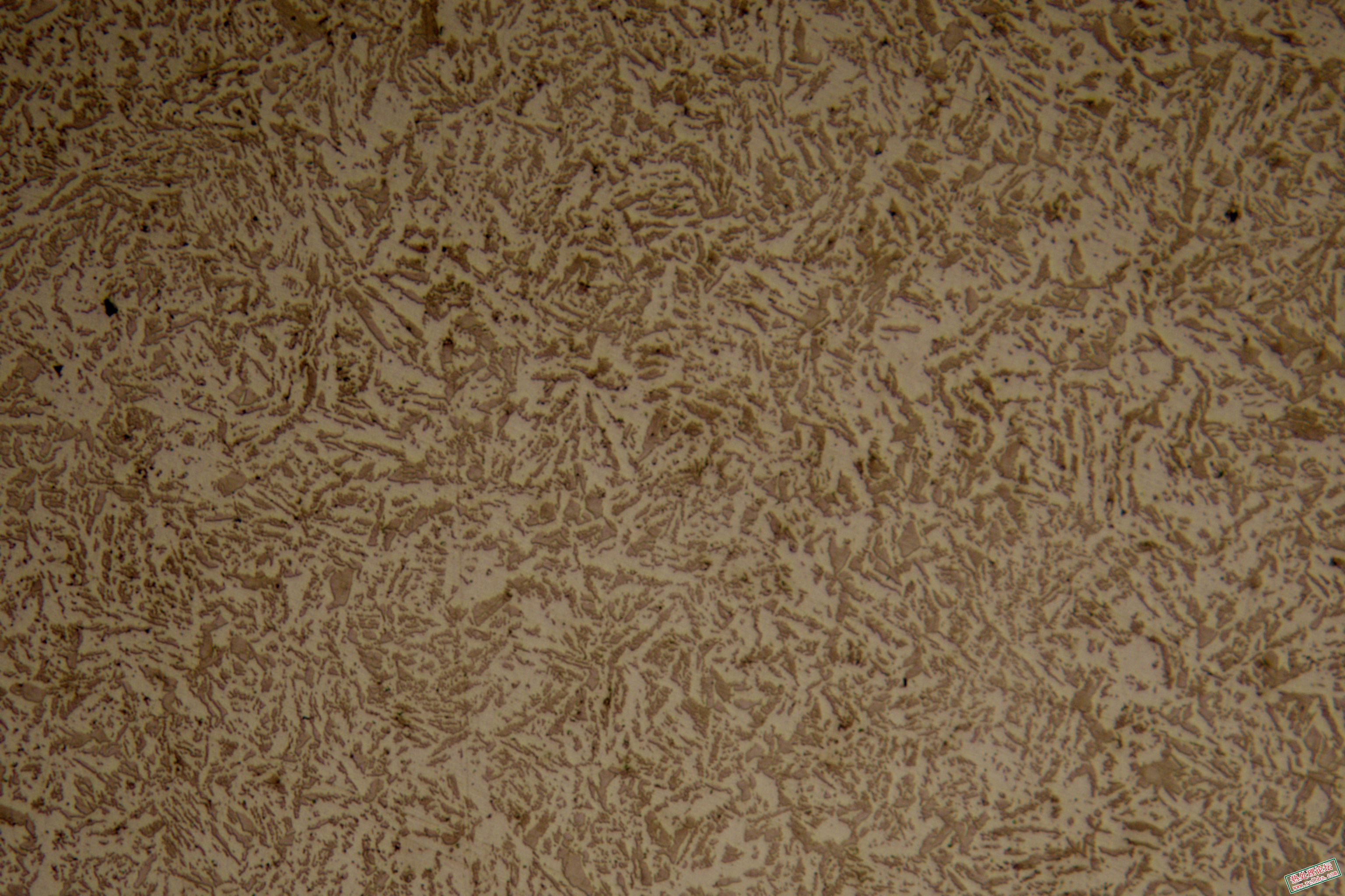

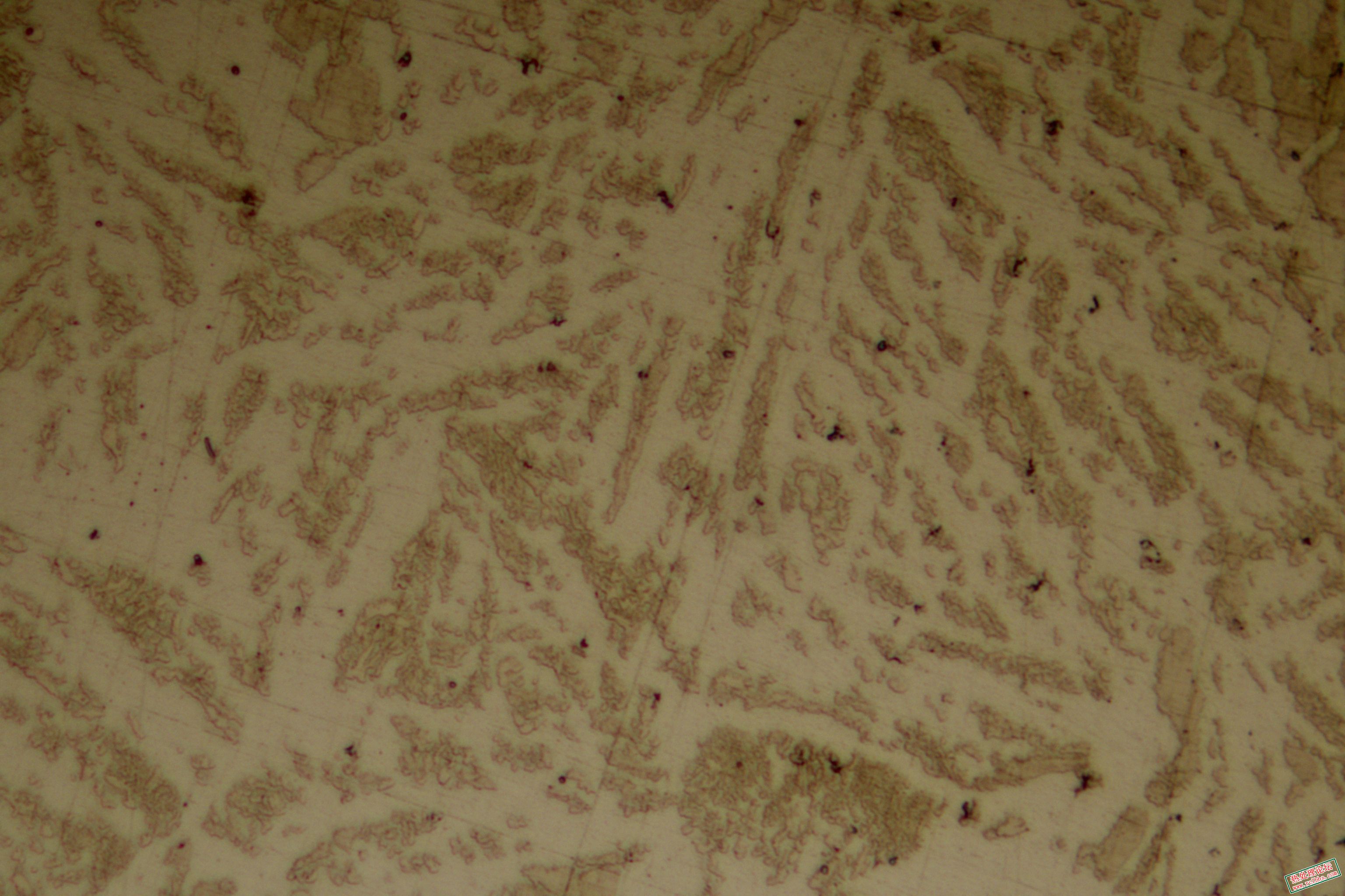

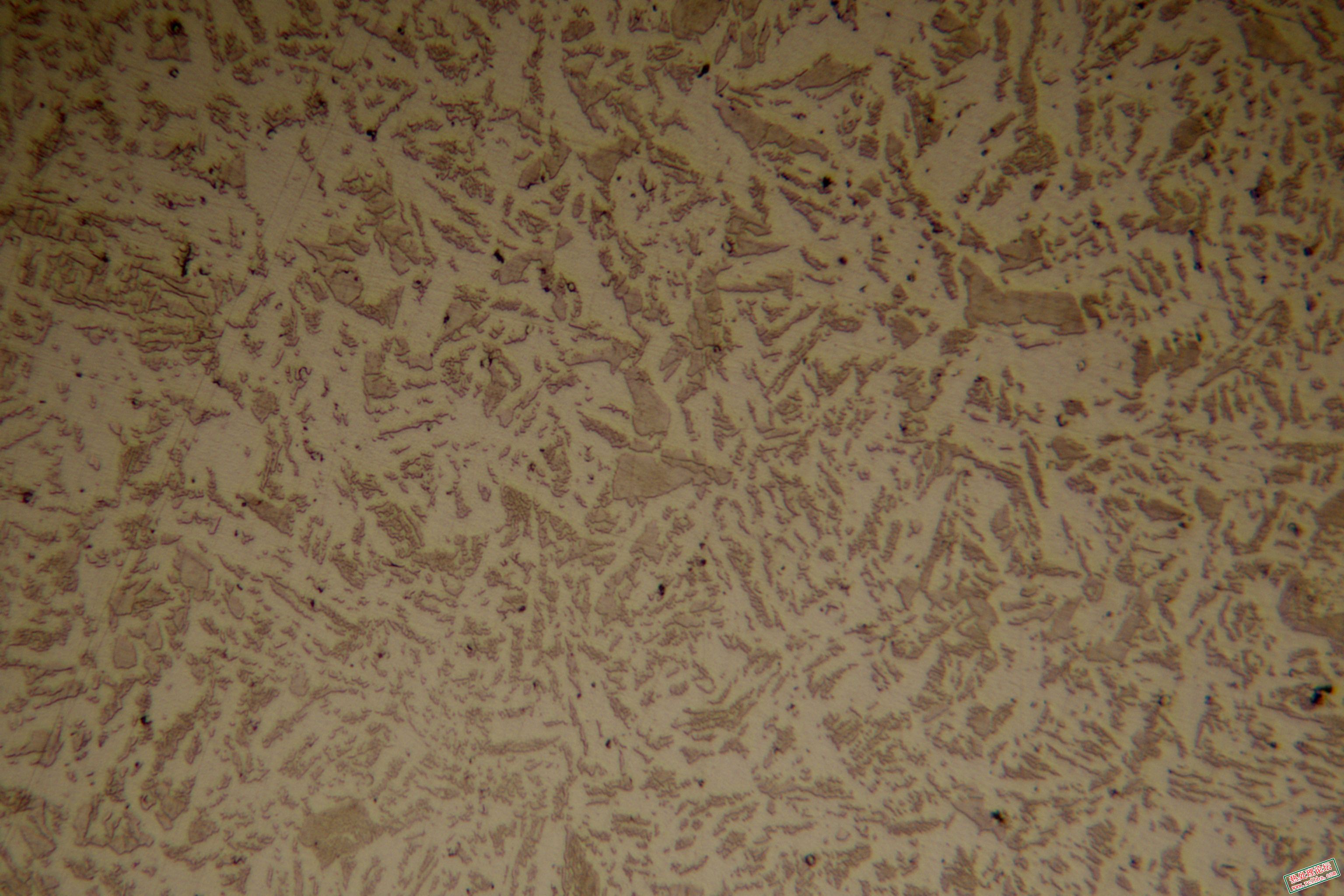

Fe8Ni材质烧结后组织,求助一下这是什么组织?
100X
200X
500X
发表于 2024-7-28 21:29:52 | 显示全部楼层
材料成分,烧结温度,冷却方式,零件尺寸都要提供,才好分析

发表于 2024-7-30 14:54:19 | 显示全部楼层
粒贝组织,典型的M/A岛组织
