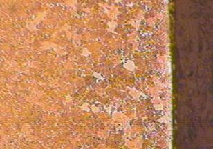

这是轴承钢脱碳层表面组织照片,上面块状组织是什么,我不是很清楚,需要前辈们的指点,谢谢了先!
我们个工艺基本上就是升温从650开始通入 甲醇和氮气的混合气,800度保温6小时并再通入2.L左右的丙烷,然后以每小时25度降温至650度,炉冷至350度左右取出空冷。中间保温6小时当中是三种气体同时在内,保温结束后丙烷关闭,直到降温到650度时,甲醇和氮气最终关闭的。
工艺基本上是这样进行的了。“http://www.rclbbs.com/viewthread.php?tid=5893&extra=page%3D2”这里有我之前发过的我们公司的作业标准书。

请问这样的组织会是正常的吗? 会不会对加工性有影响?

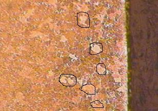

肯定不正常嘛,需要在后续冷加工中完全消除。我见过比这还厉害的脱贫碳,当时空冷没有涂保护漆。这些三晶交界处的和晶界上的是铁素体,最简易的分辨方法是,用大头针划一条杠,如果白色区域线条比其他正常区域宽的话就是铁素体了,(这个也可以用来分辨碳化物,线条比正常区域窄。),对后续冷加工没有什么影响。

说说你的工艺吧!!从你这个图片看来,你处理的工艺似乎有点问题

检查一下你的氮气纯度以及甲醇是否含有水。
