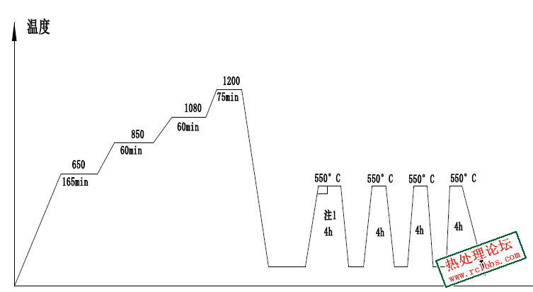

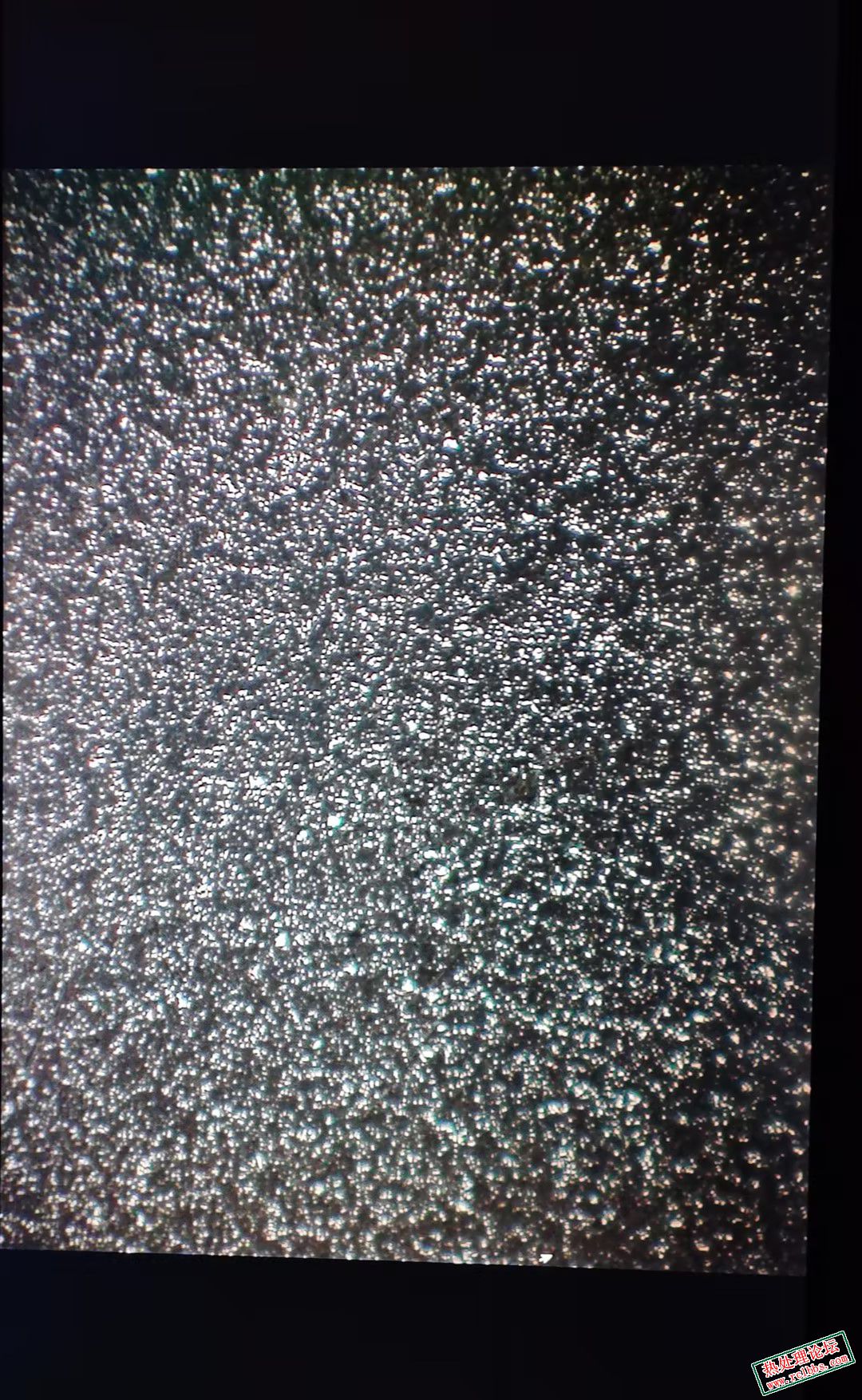

为什么6542钢热处理后不能看到马氏体
加工流程
加工流程
400倍金相
400倍金相

晶粒太细,隐晶马氏体

高速钢,因其含碳量高且合金元素多,淬火后的正常组织是隐针马氏体 碳化物 较大量残余奥氏体
