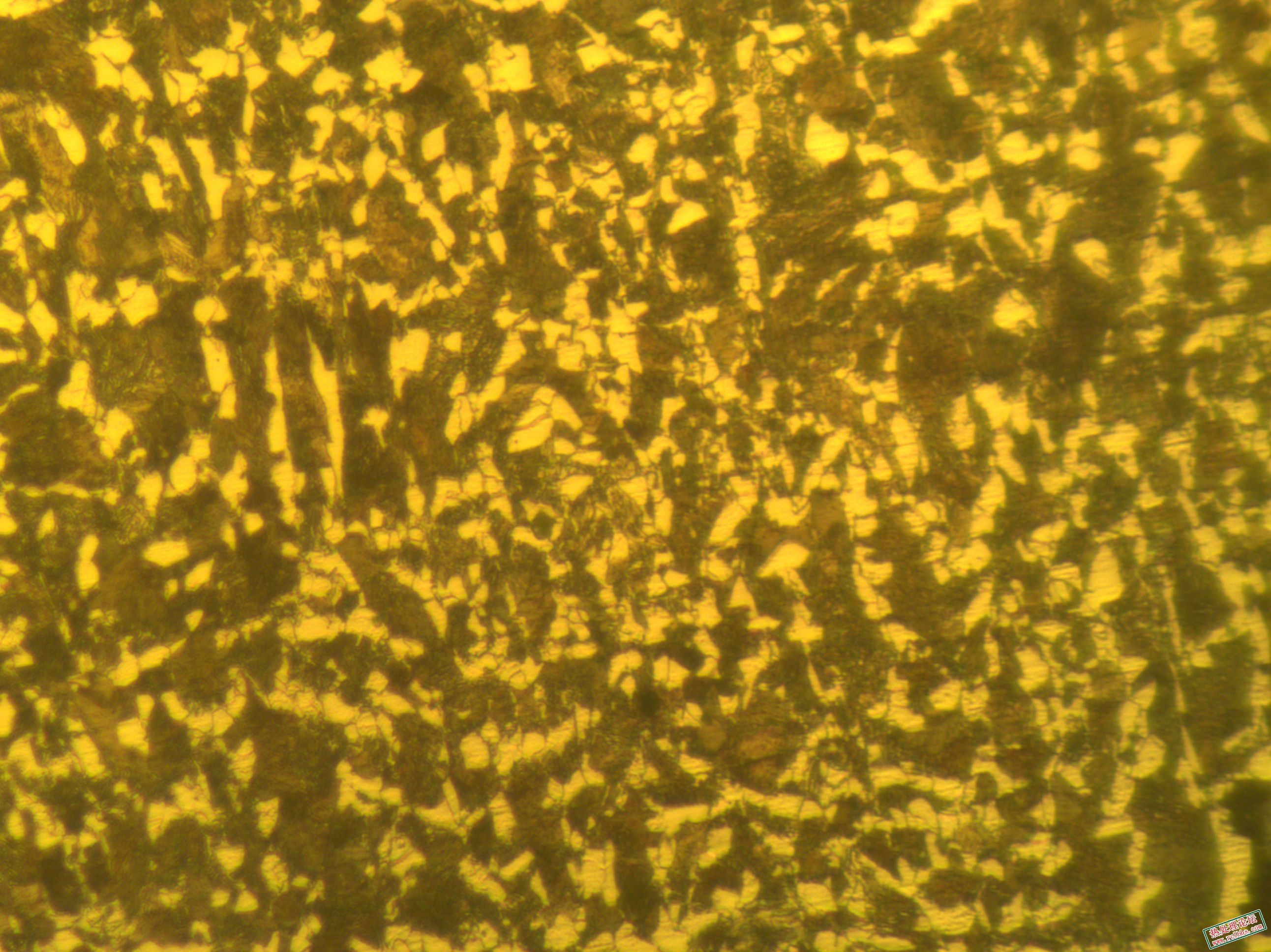

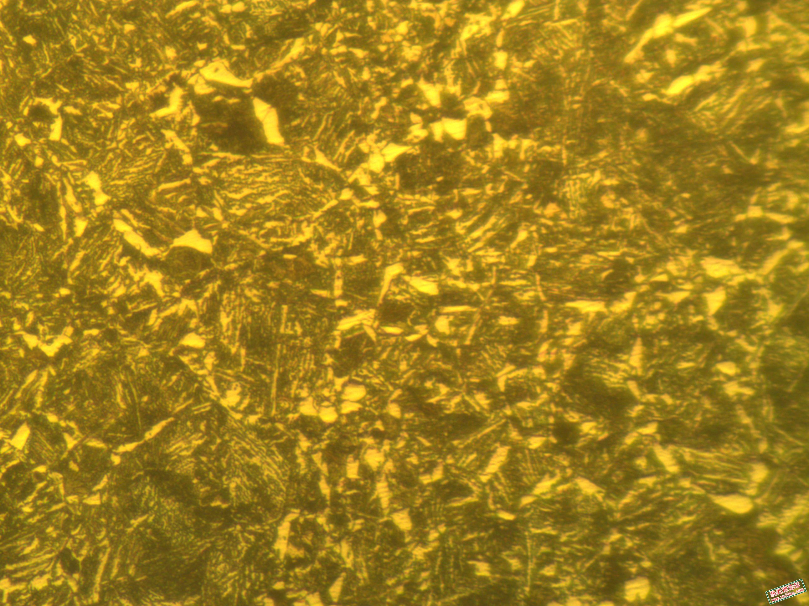

材质37Mn2V第一张正火态, 第二张900℃保温300min风冷至室温,第二张什么组织?
签到天数: 156 天
发表于 2024-7-30 11:21:19 | 显示全部楼层 |阅读模式
悬赏30热处理币未解决
签到天数: 1233 天
发表于 2024-7-30 12:08:39 | 显示全部楼层
第二张图片已经有大量贝氏体组织出现了,硬度也会比第一张图高。
签到天数: 651 天
发表于 2024-7-30 12:38:16 | 显示全部楼层
铁素体+贝氏体+珠光体类
签到天数: 862 天
发表于 2024-7-30 13:14:46 | 显示全部楼层
出现了贝氏体组织,仔细查下工艺吧。是不是遭遇了水雾,如果是有水雾就正常了,一般正好是很难出现贝氏体的。45钢都不会,别说它了
签到天数: 245 天
发表于 2024-9-15 04:34:20 | 显示全部楼层
这是由于第二张图晶粒度只有4级造成C曲线右移,提高了淬透性,当冷却速度较快的风冷时,就产生了贝氏体+网状铁素体+少量细珠光体
签到天数: 78 天
发表于 2024-9-17 13:26:01 | 显示全部楼层
风冷冷速太快了,有贝氏体组织
签到天数: 245 天
发表于 2024-9-19 14:43:37 | 显示全部楼层
贝氏体+半网状铁素体+少量屈氏体(细珠光体),是在一定冷速下的正火组织。
签到天数: 320 天
发表于 2024-9-19 22:00:09 | 显示全部楼层
铁素体➕屈氏体➕索氏体➕上贝氏体➕下贝氏体
签到天数: 320 天
发表于 2024-9-19 22:01:48 | 显示全部楼层
铁素体+屈氏体+索氏体+上贝氏体+下贝氏体
签到天数: 591 天
发表于 2024-9-20 15:18:06 | 显示全部楼层
法华经 发表于 2024-9-15 04:34
这是由于第二张图晶粒度只有4级造成C曲线右移,提高了淬透性,当冷却速度较快的风冷时,就产生了贝氏体+网 ...
大哥你的晶粒度4级是怎么看出来的,按你的逻辑晶粒度等级越低淬透性越好???
签到天数: 245 天
发表于 2024-9-24 06:09:01 | 显示全部楼层
网状铁素体可以看出,晶粒度等级越低淬透性越好!
