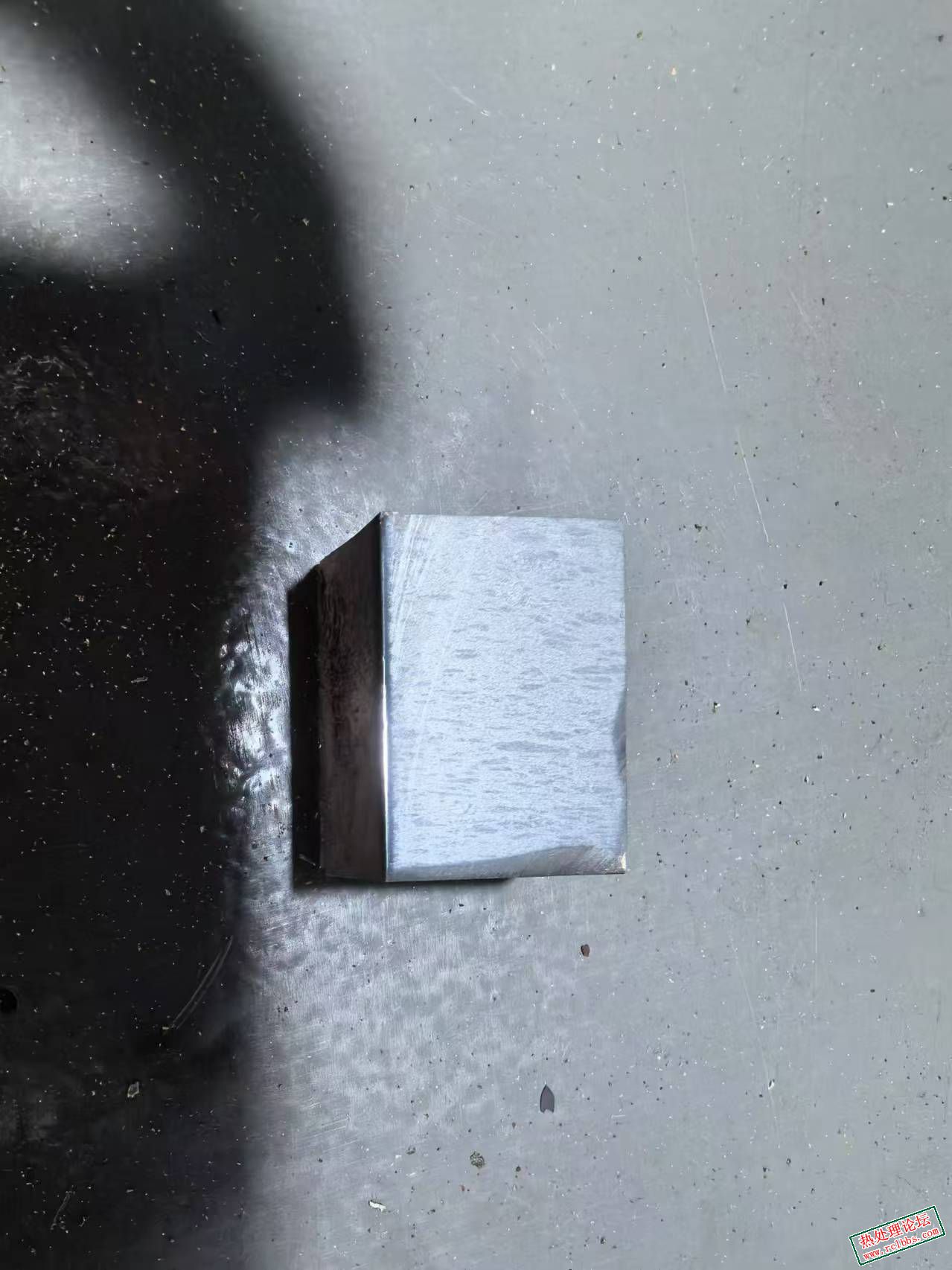

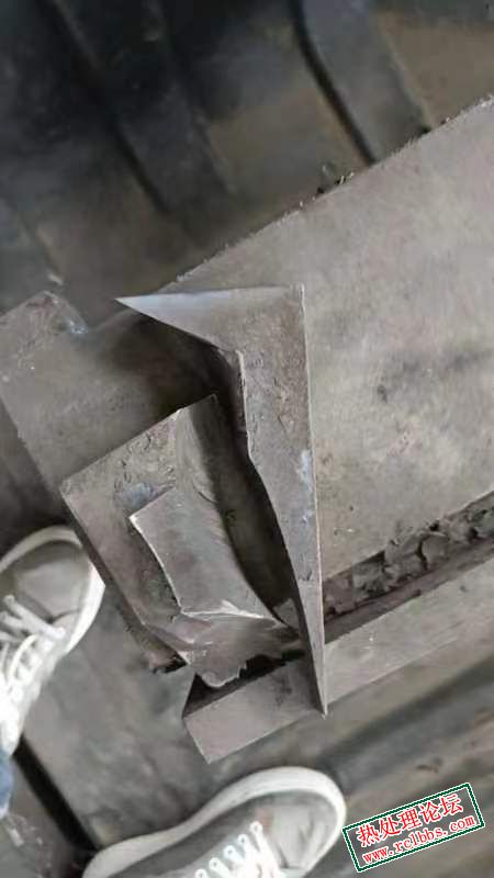

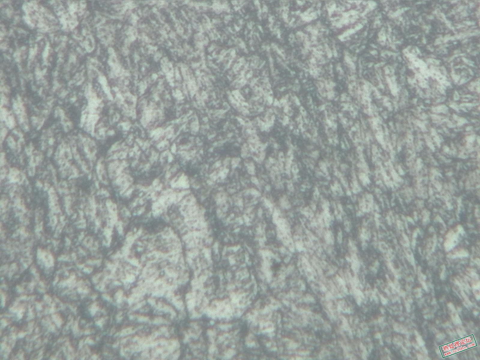

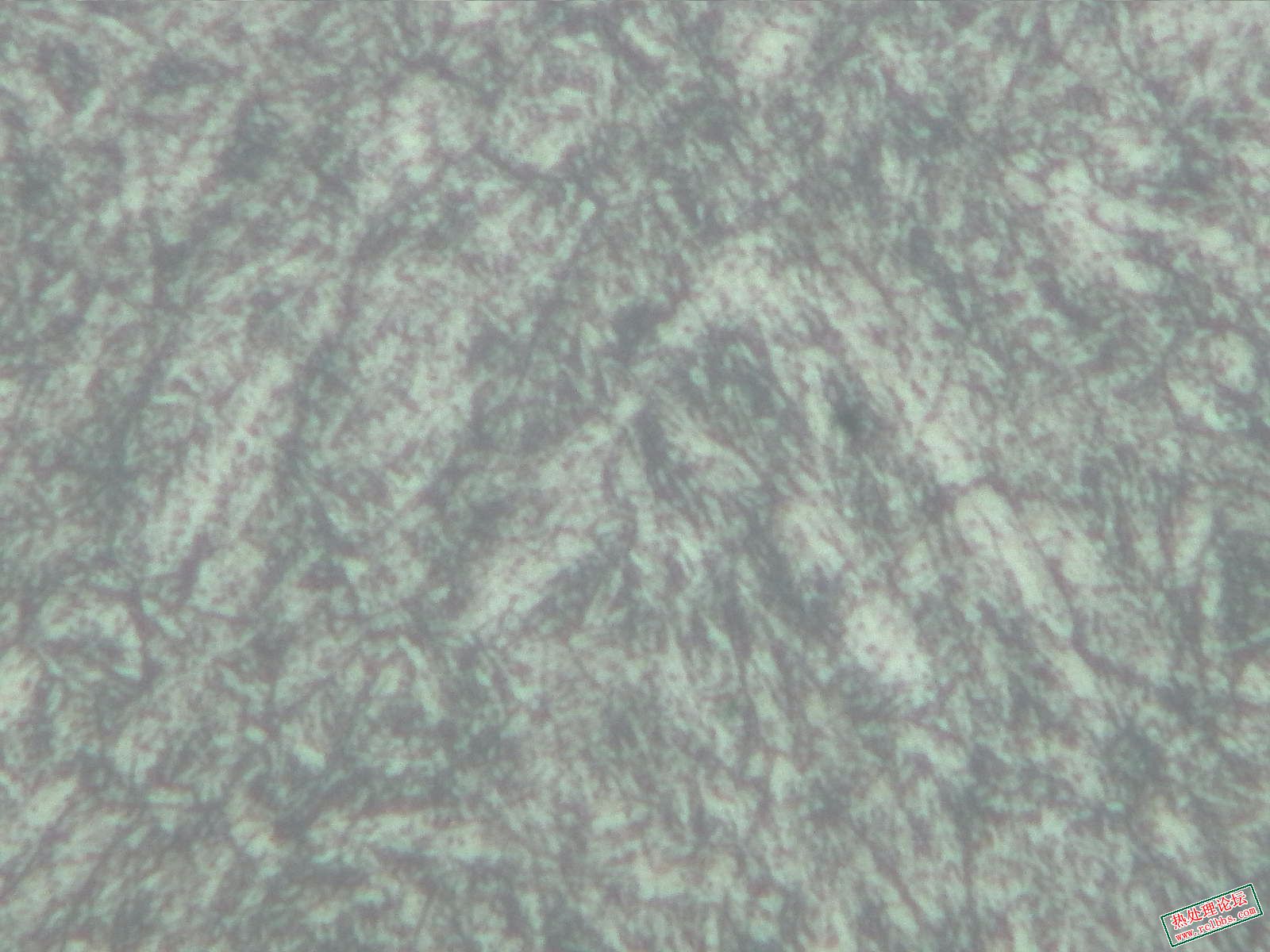

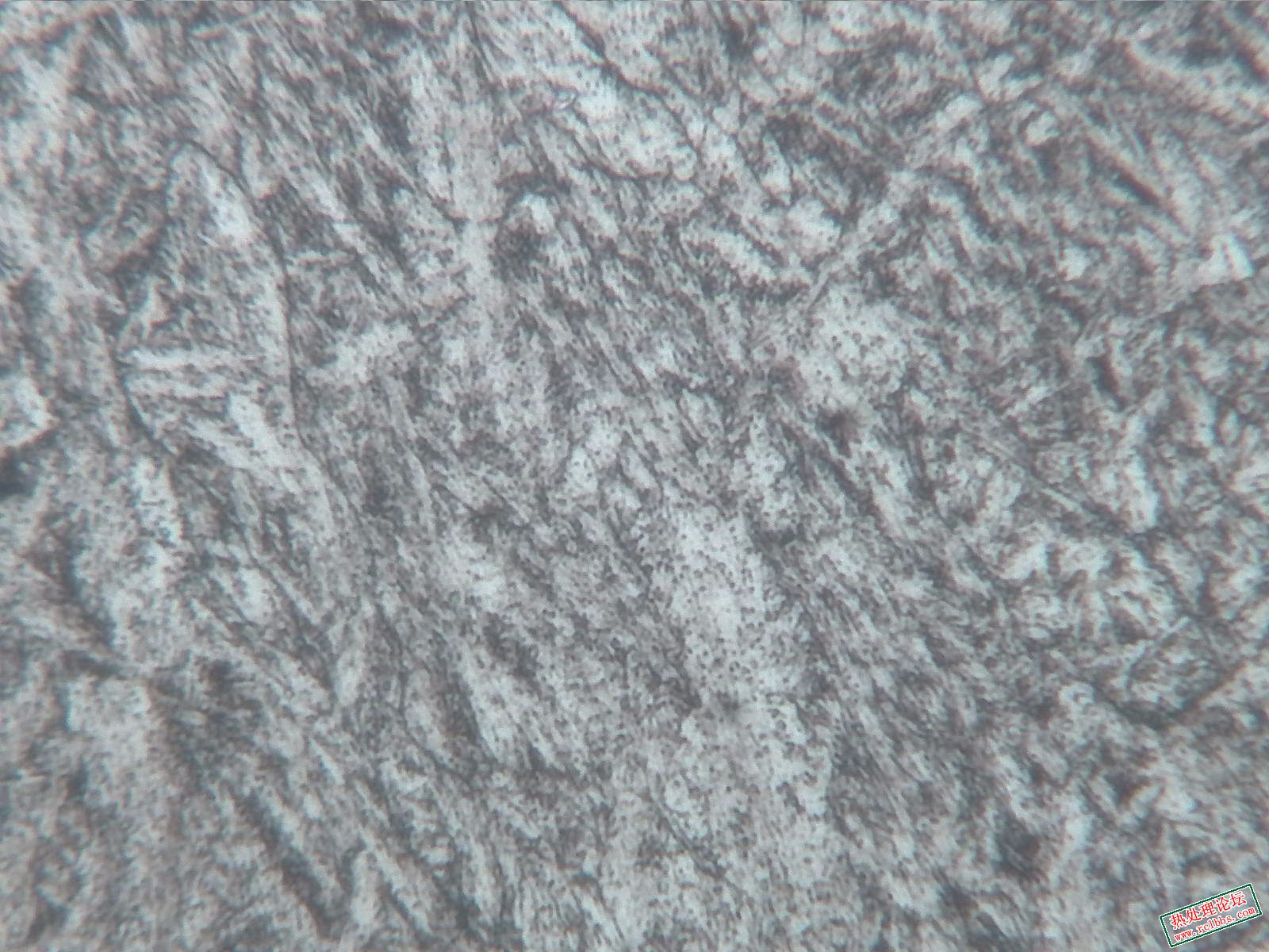

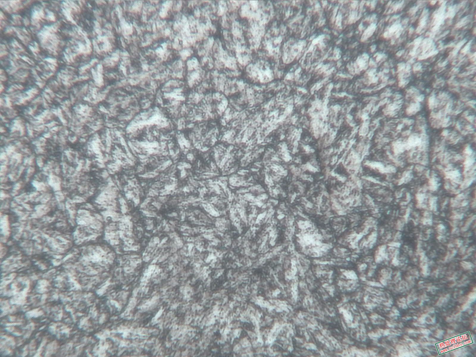

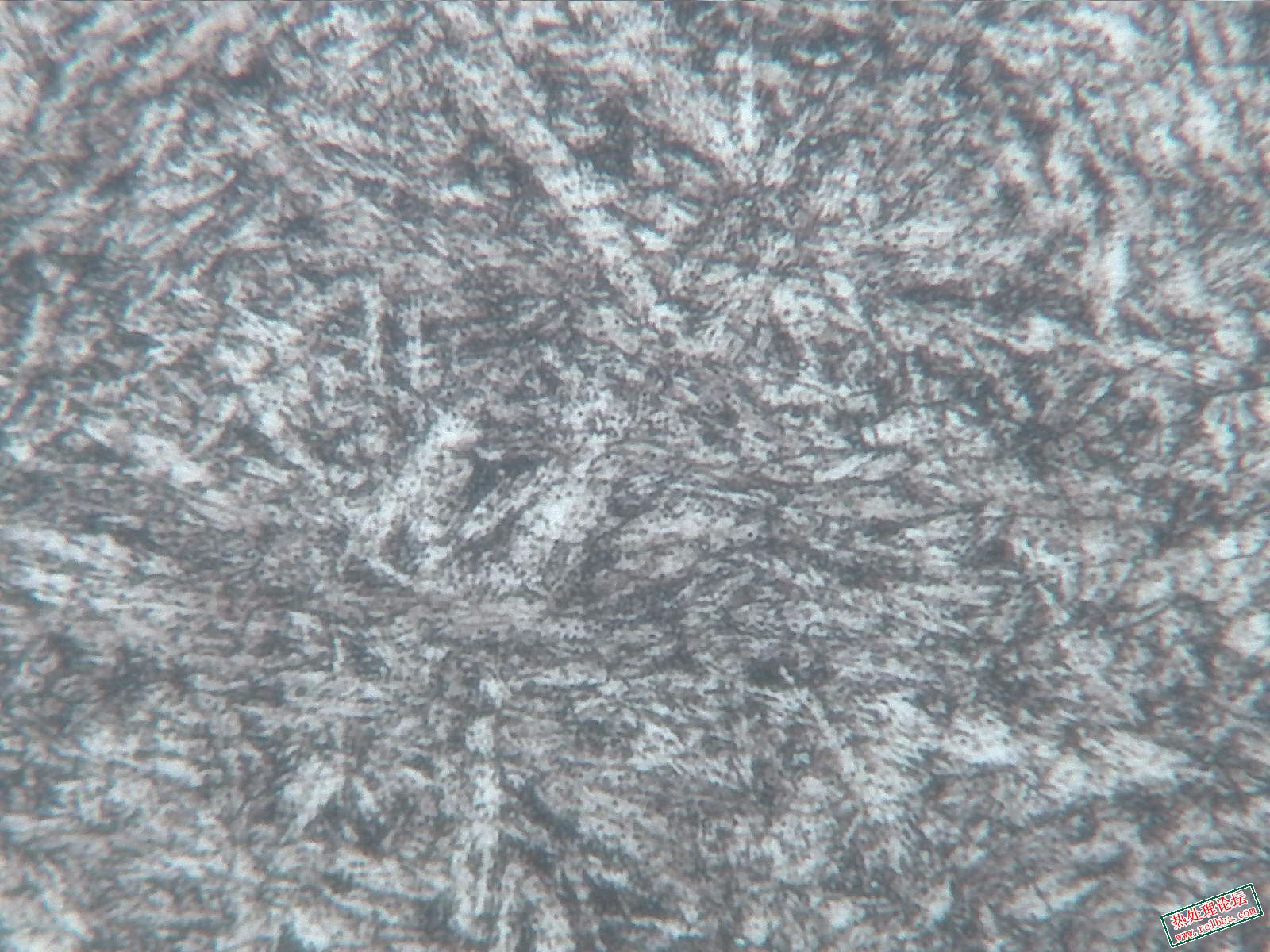

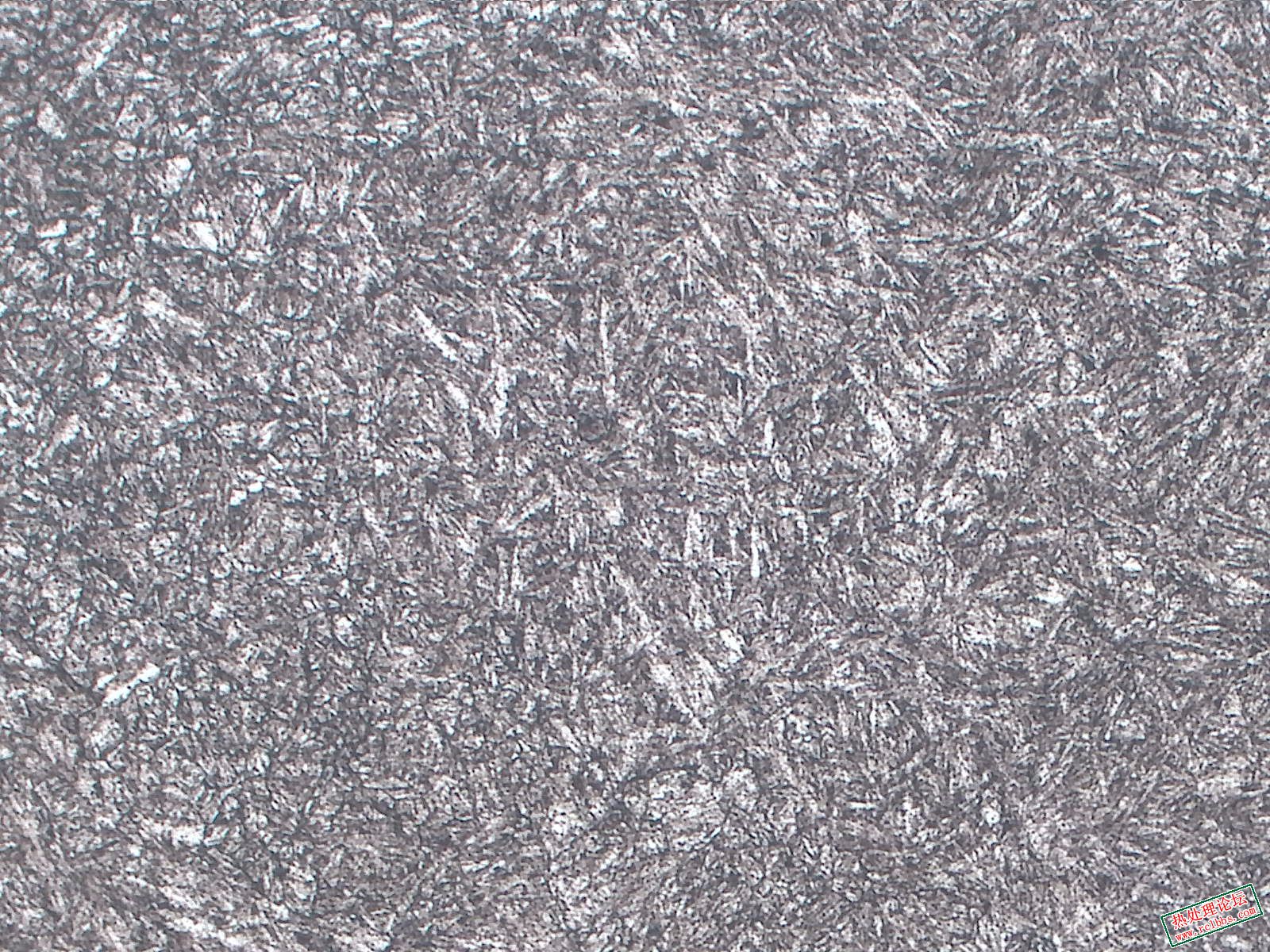

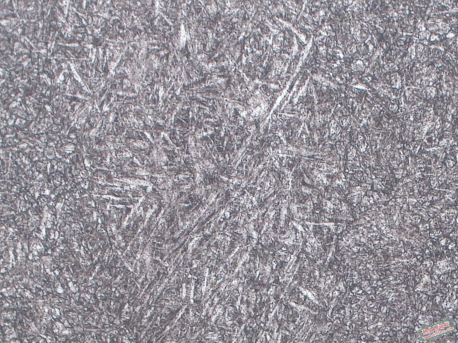

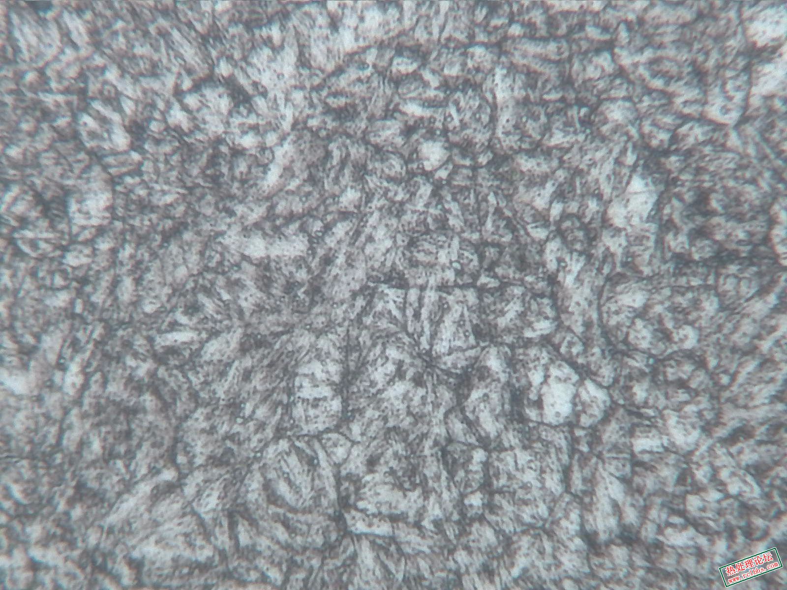

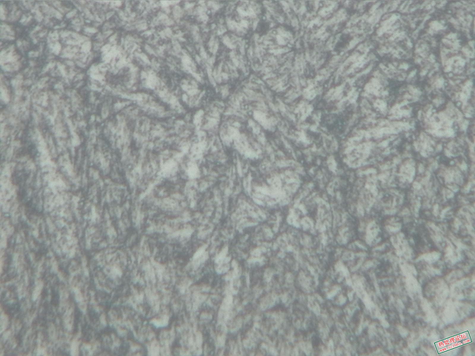

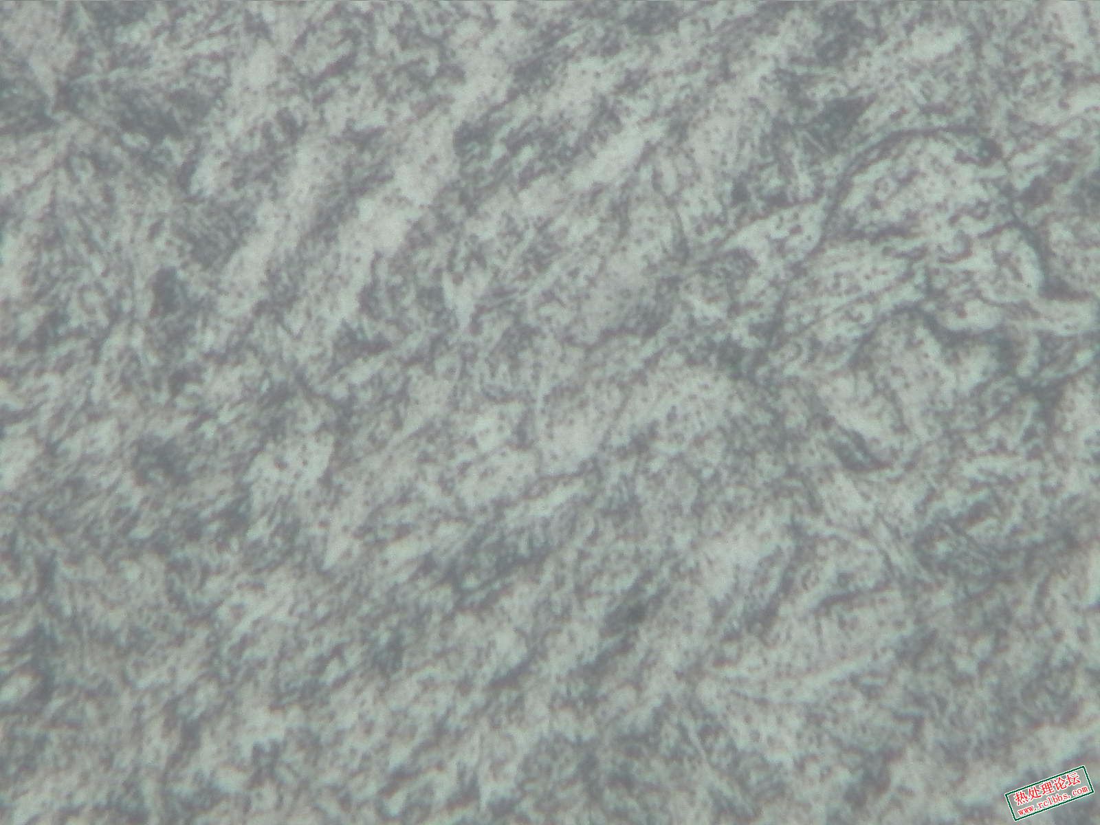

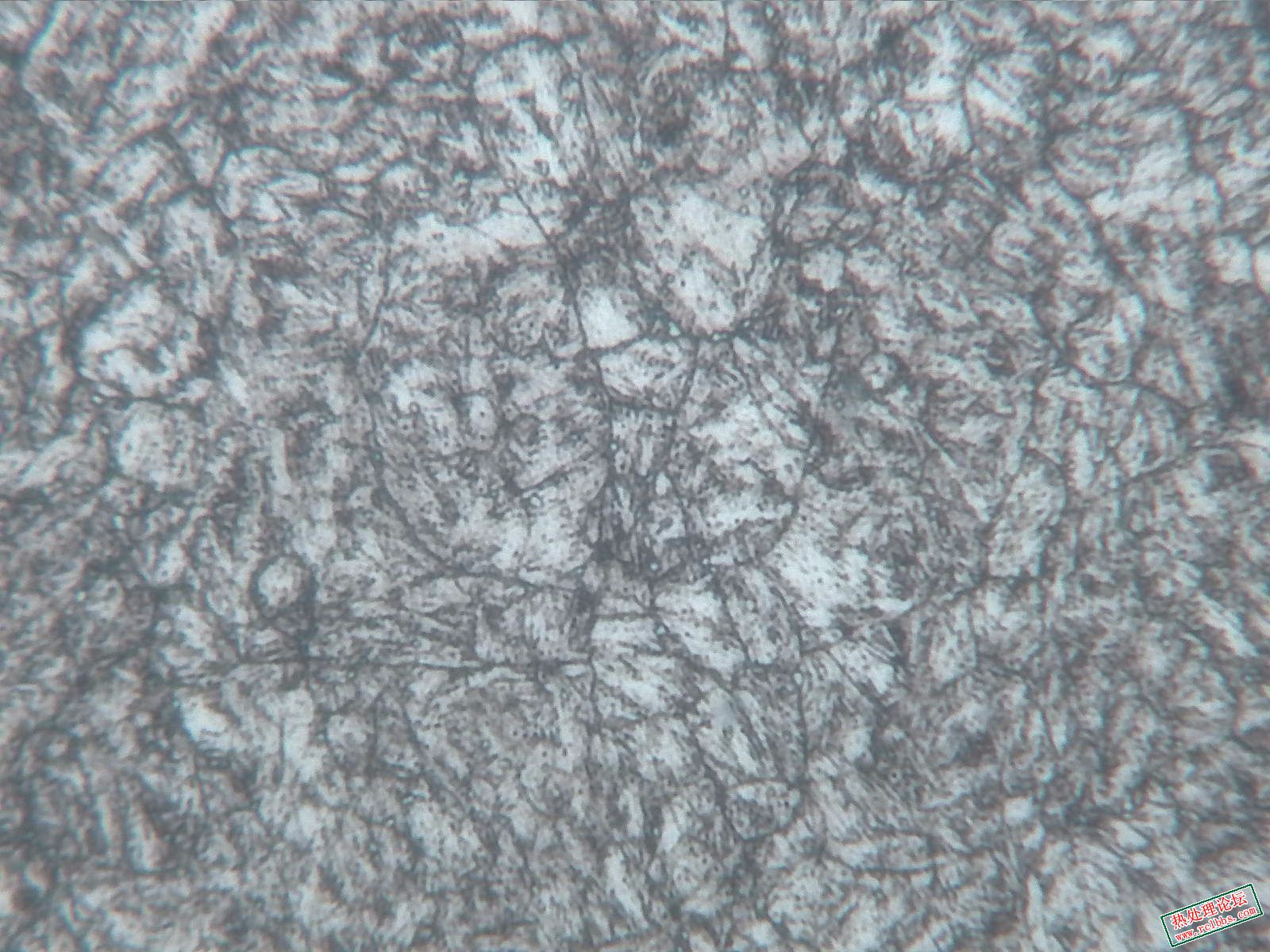

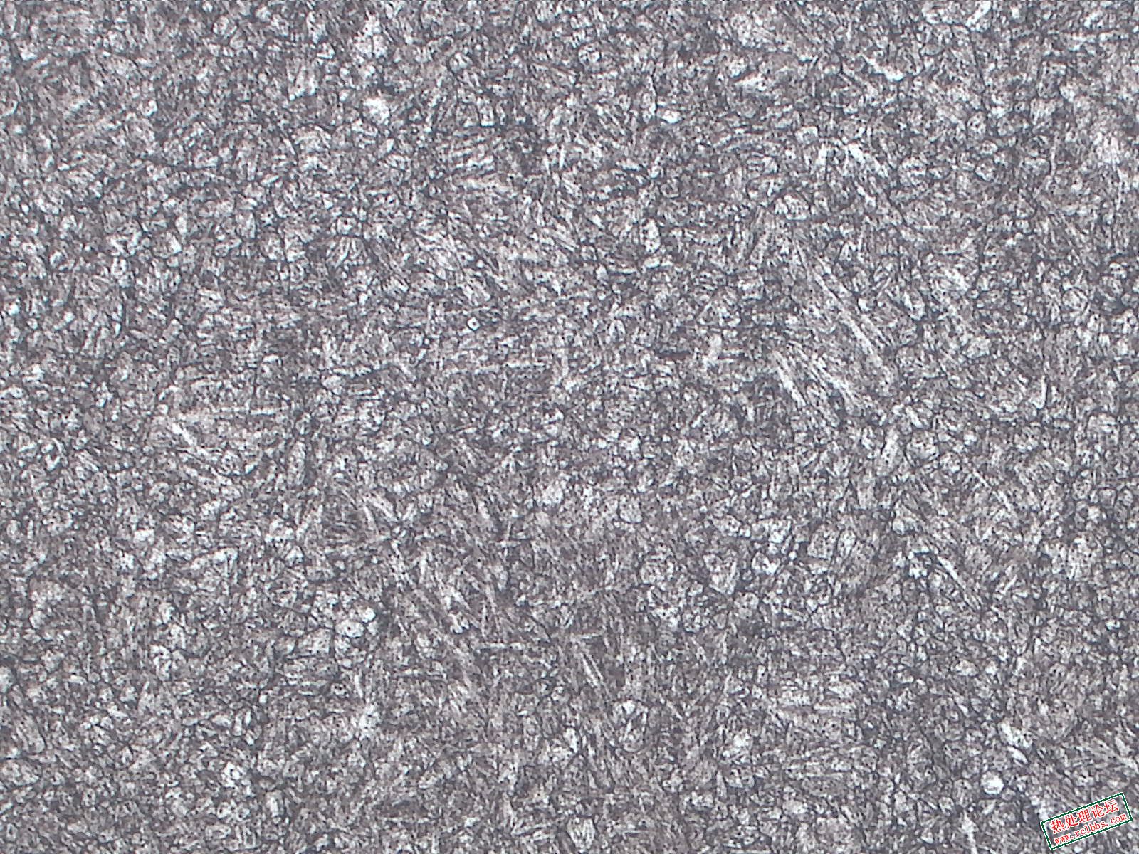

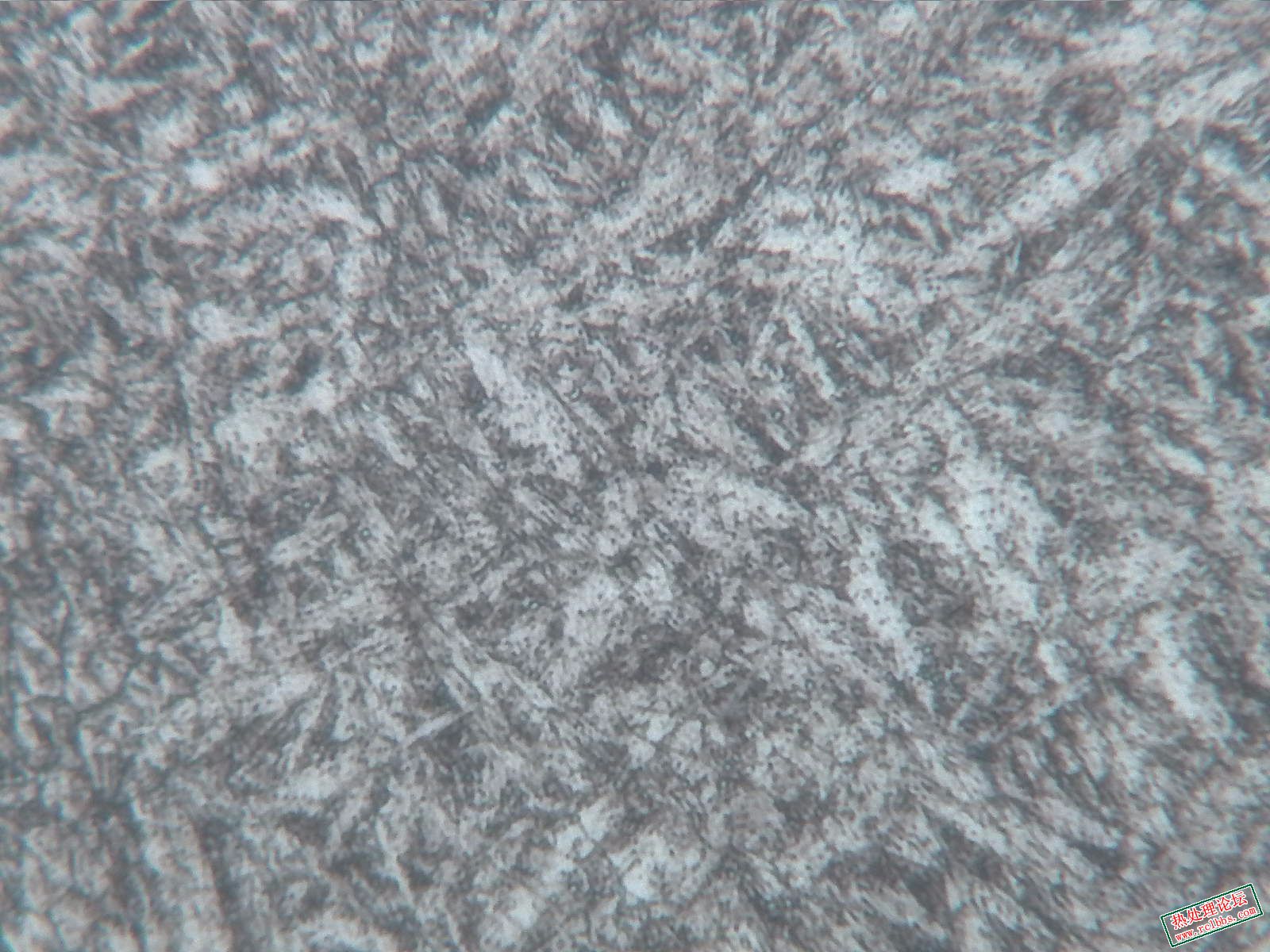

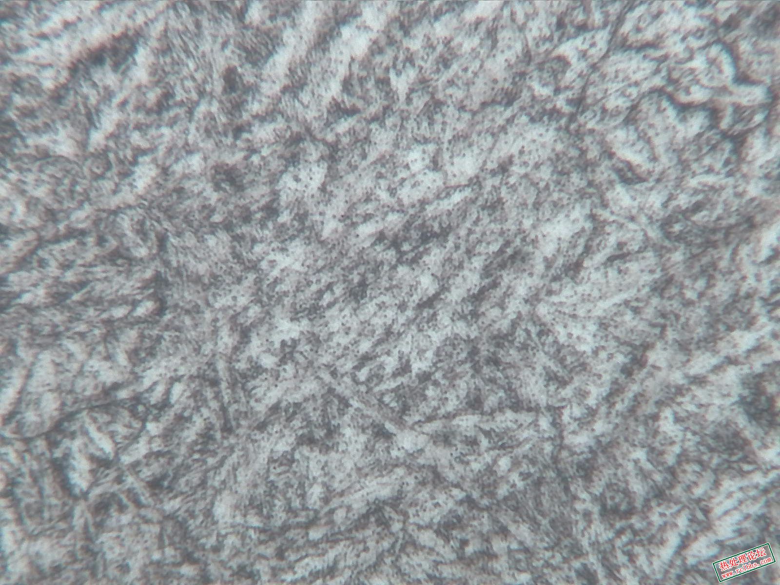

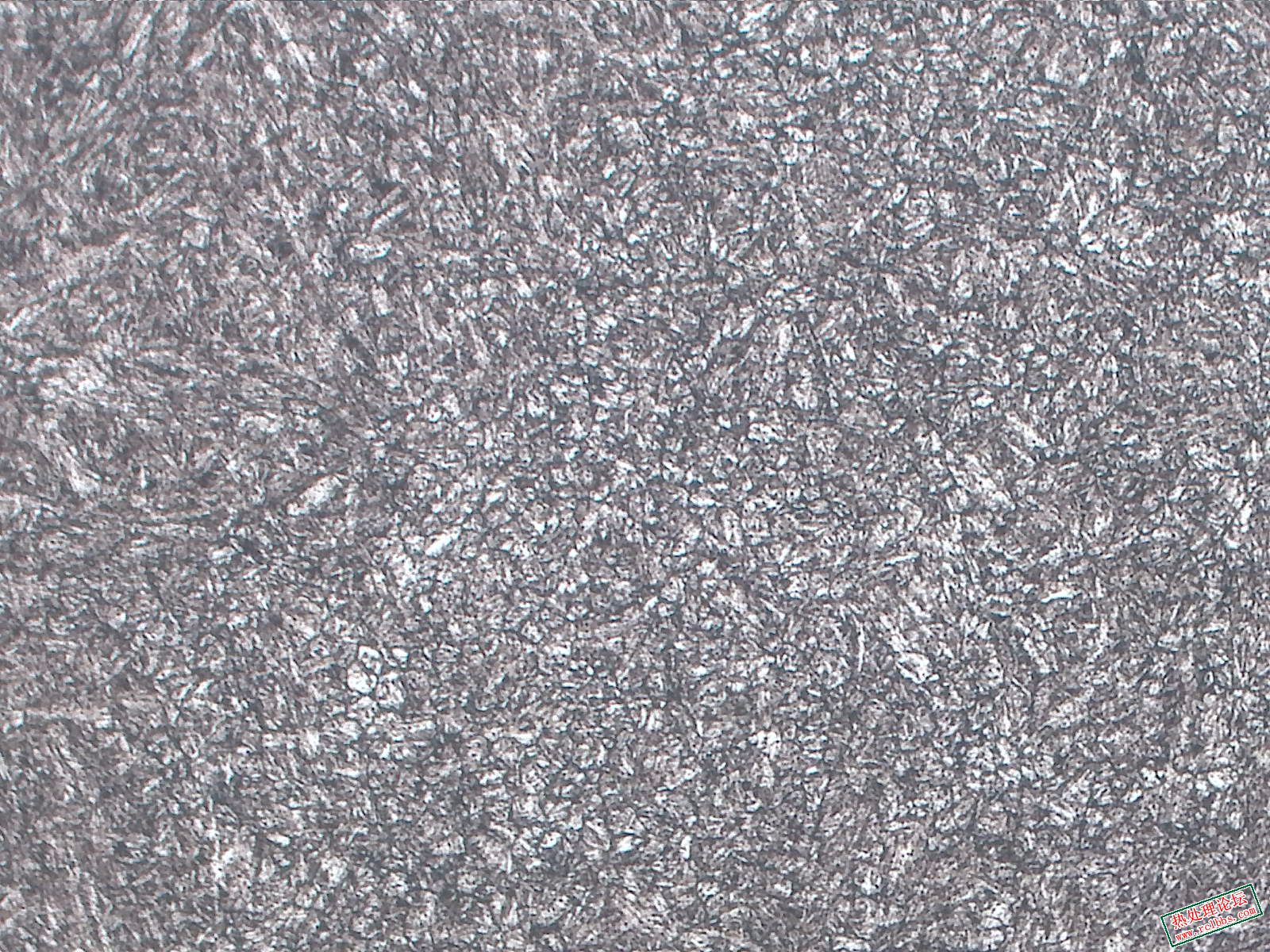

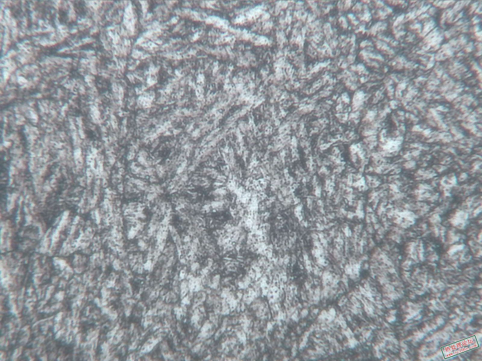

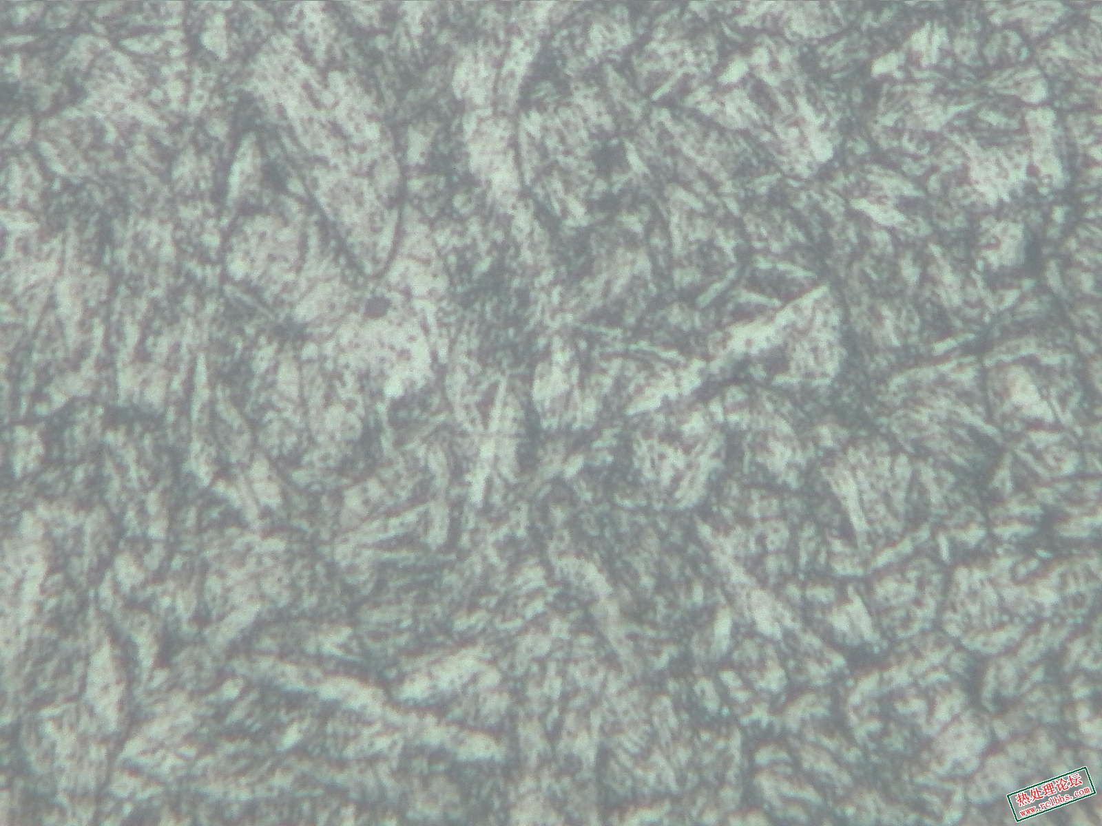

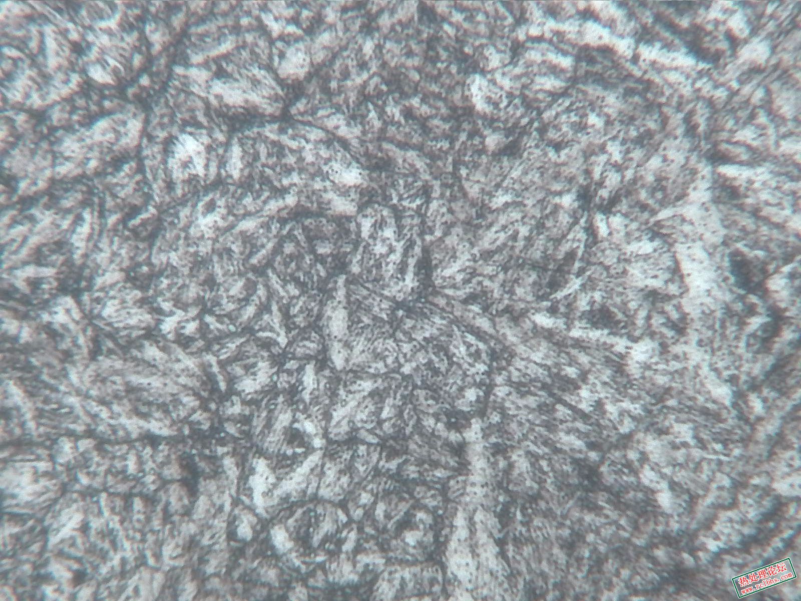

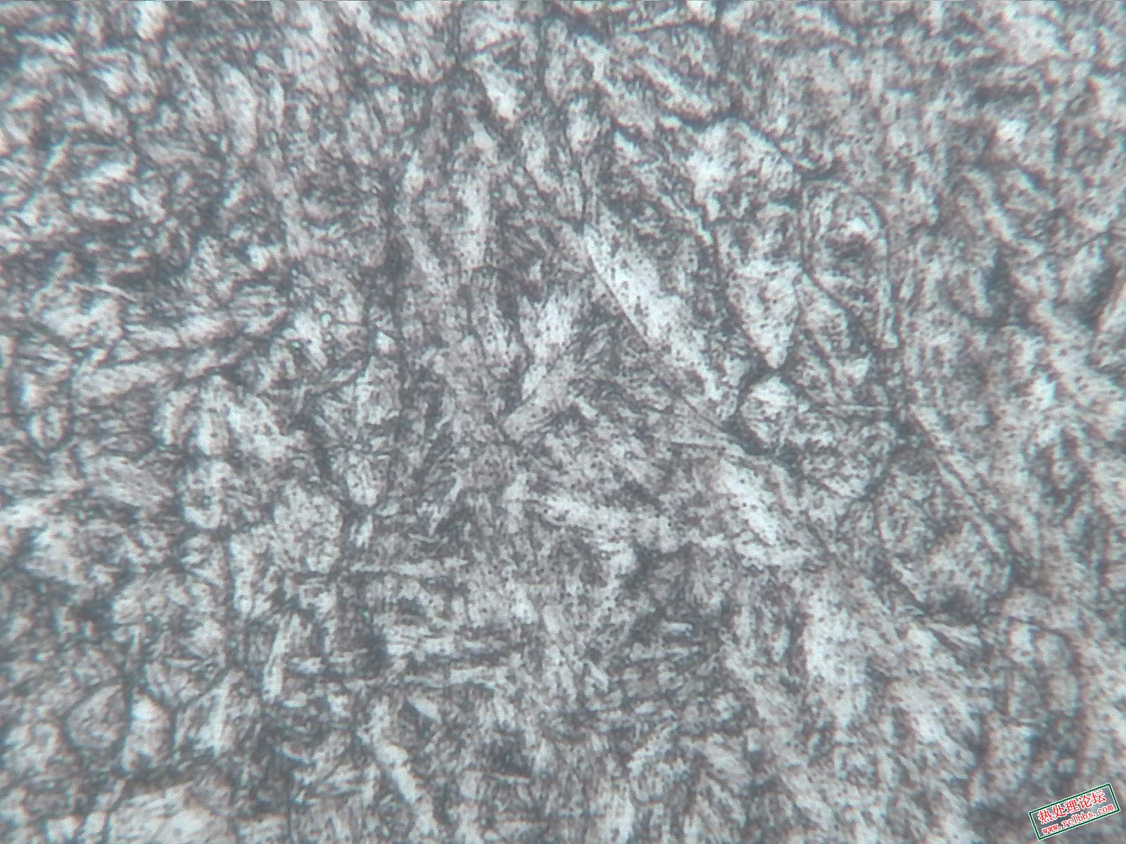

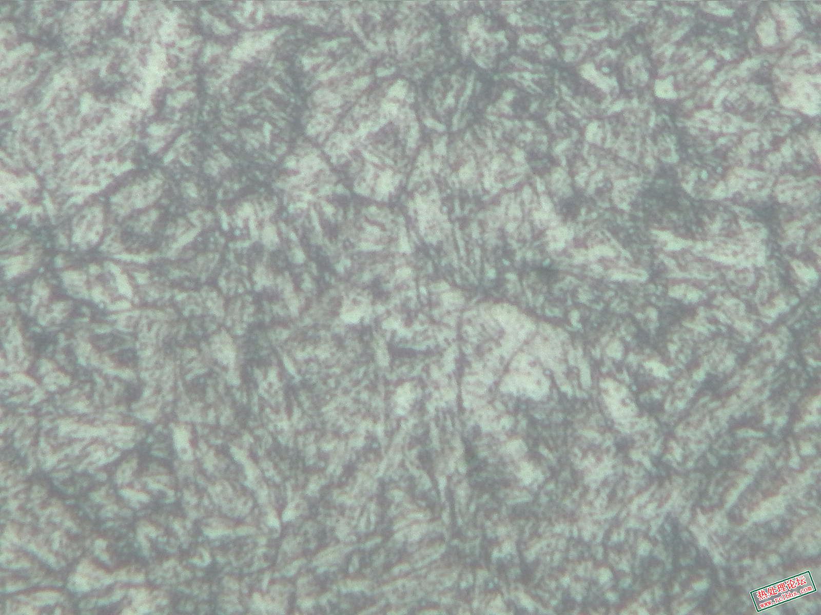

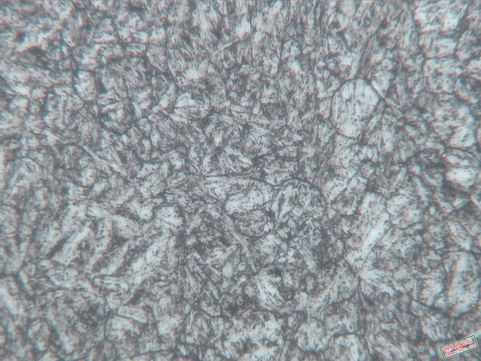

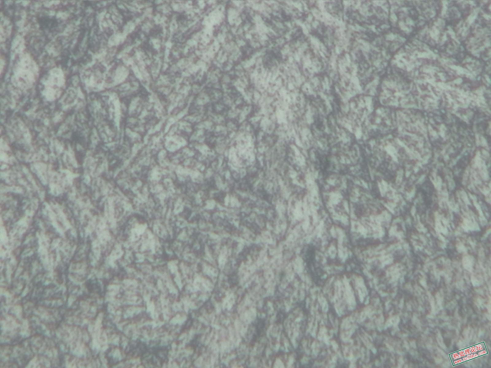

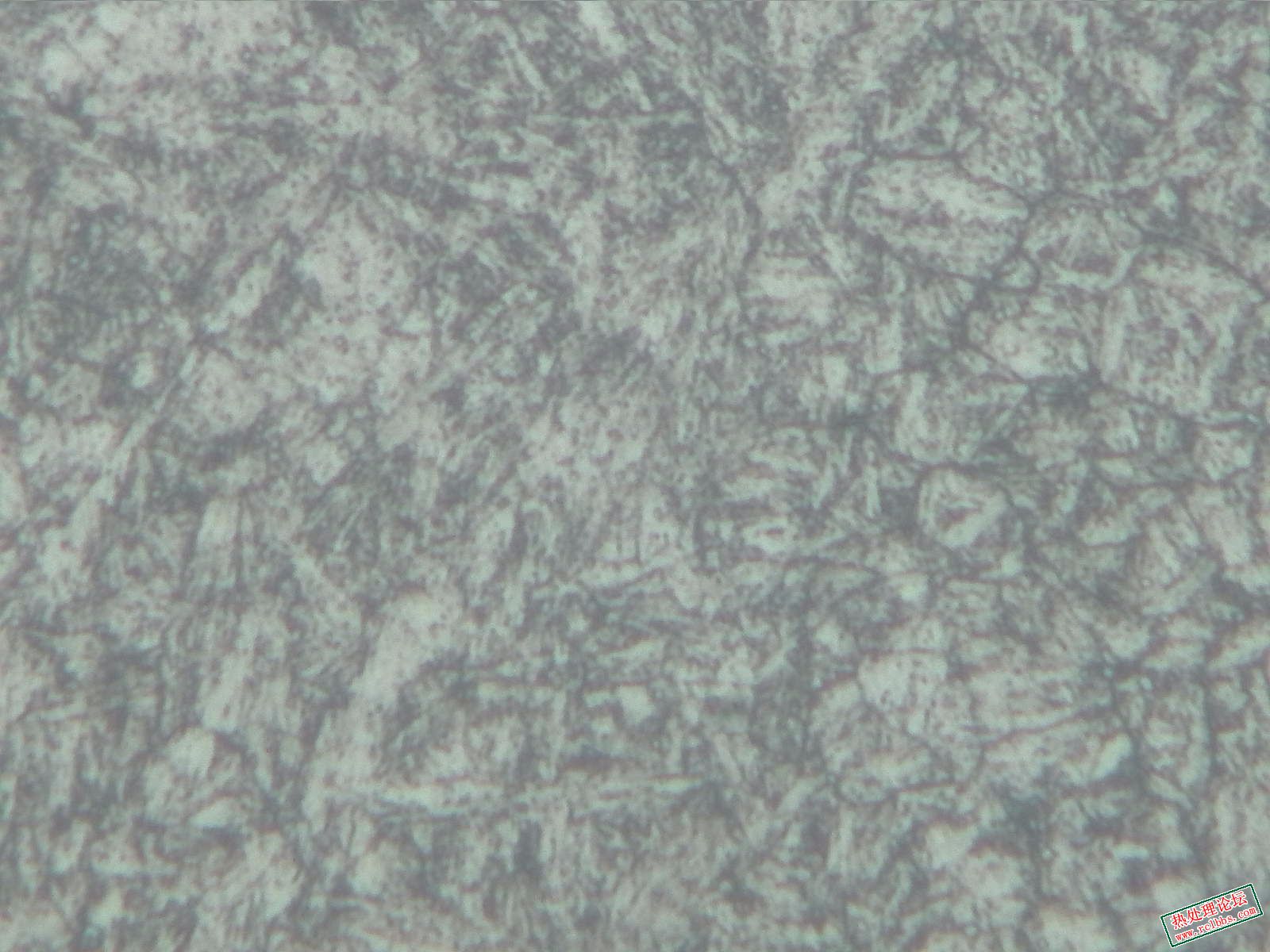

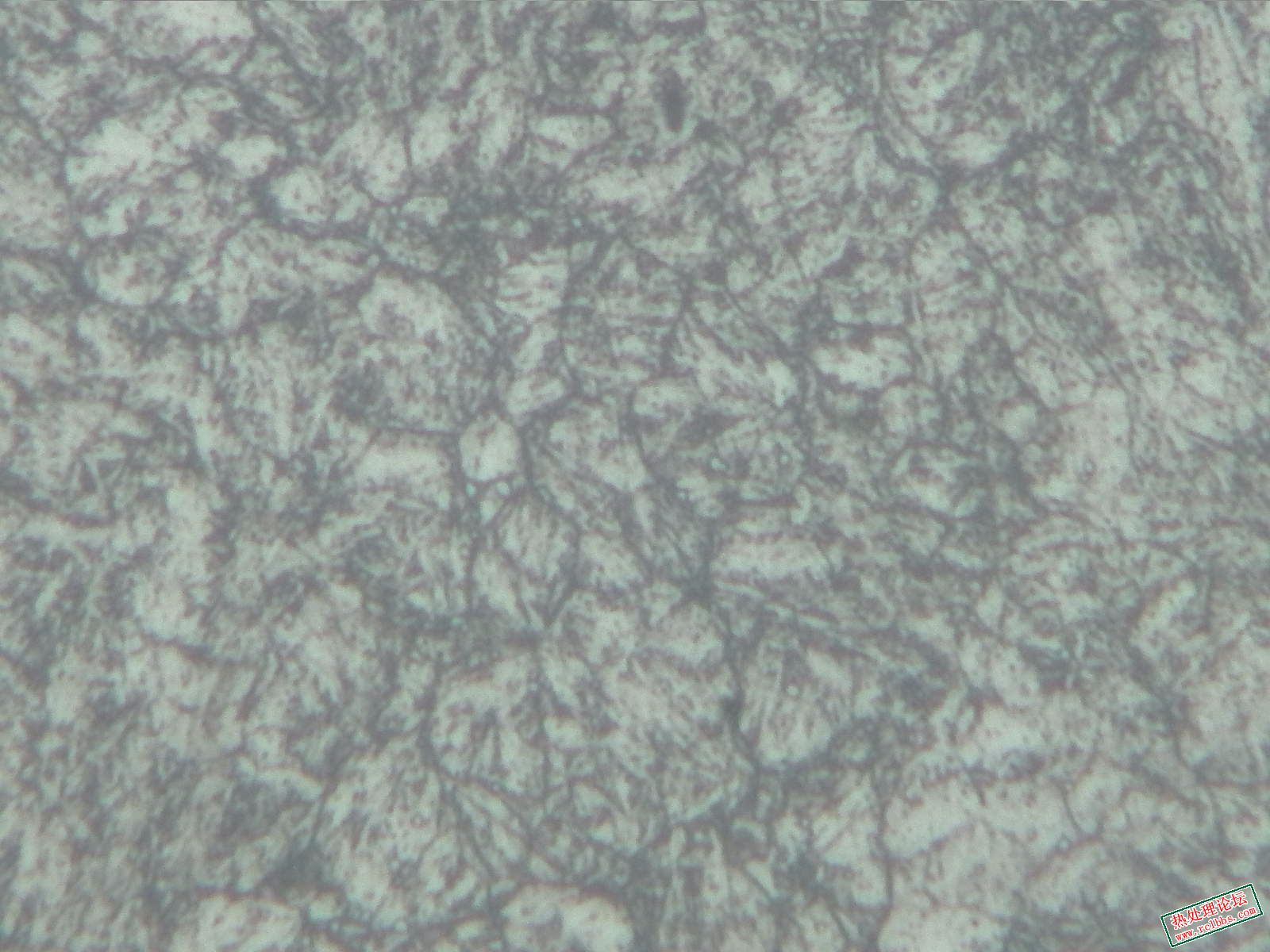

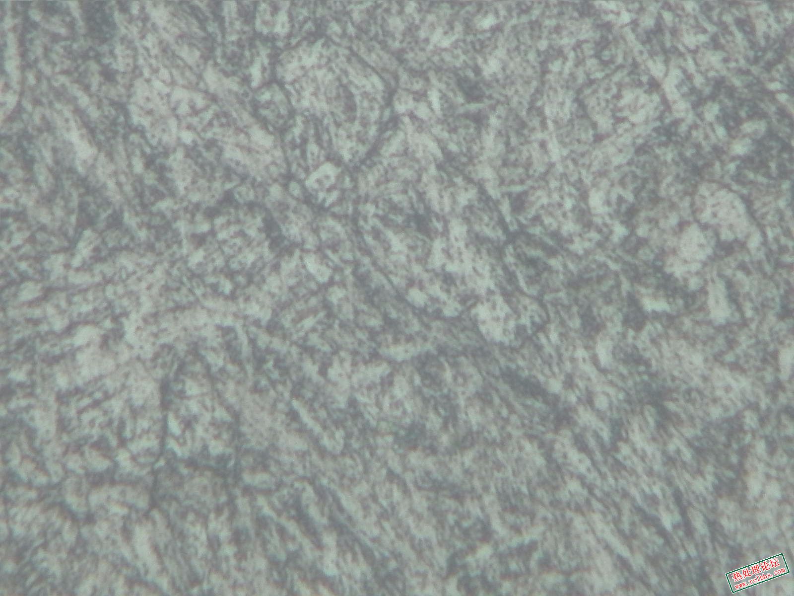

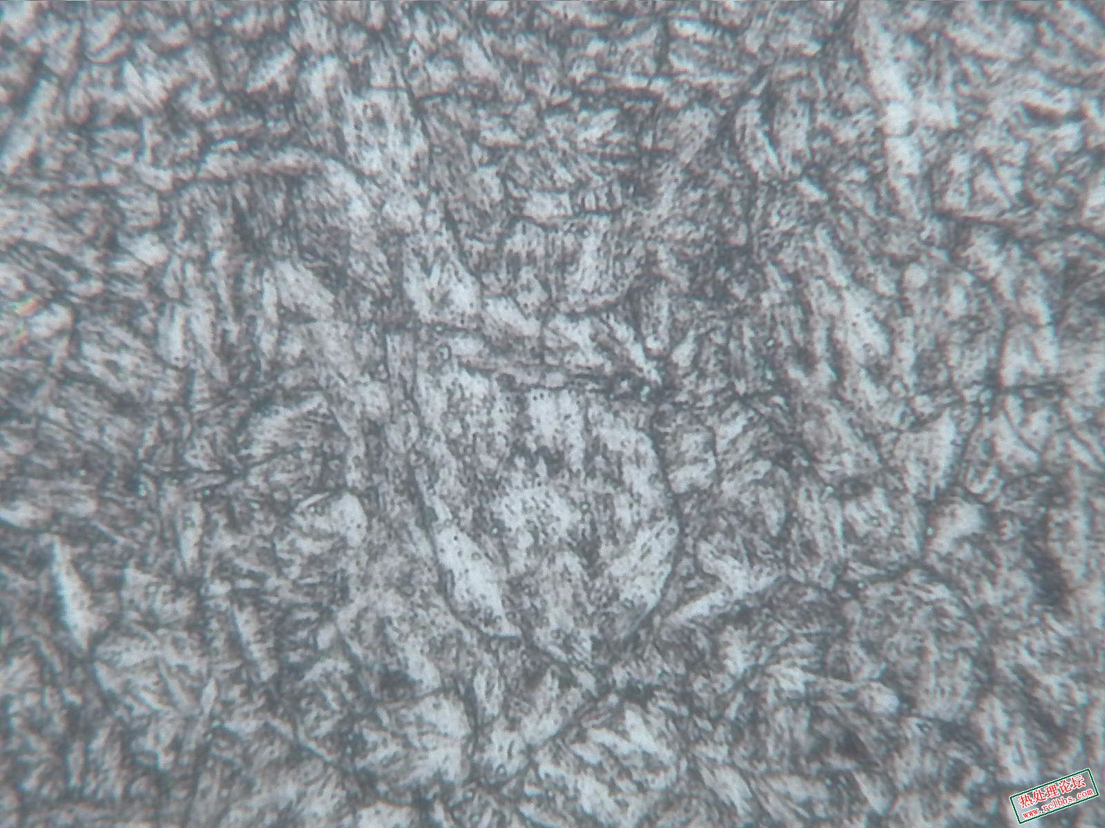

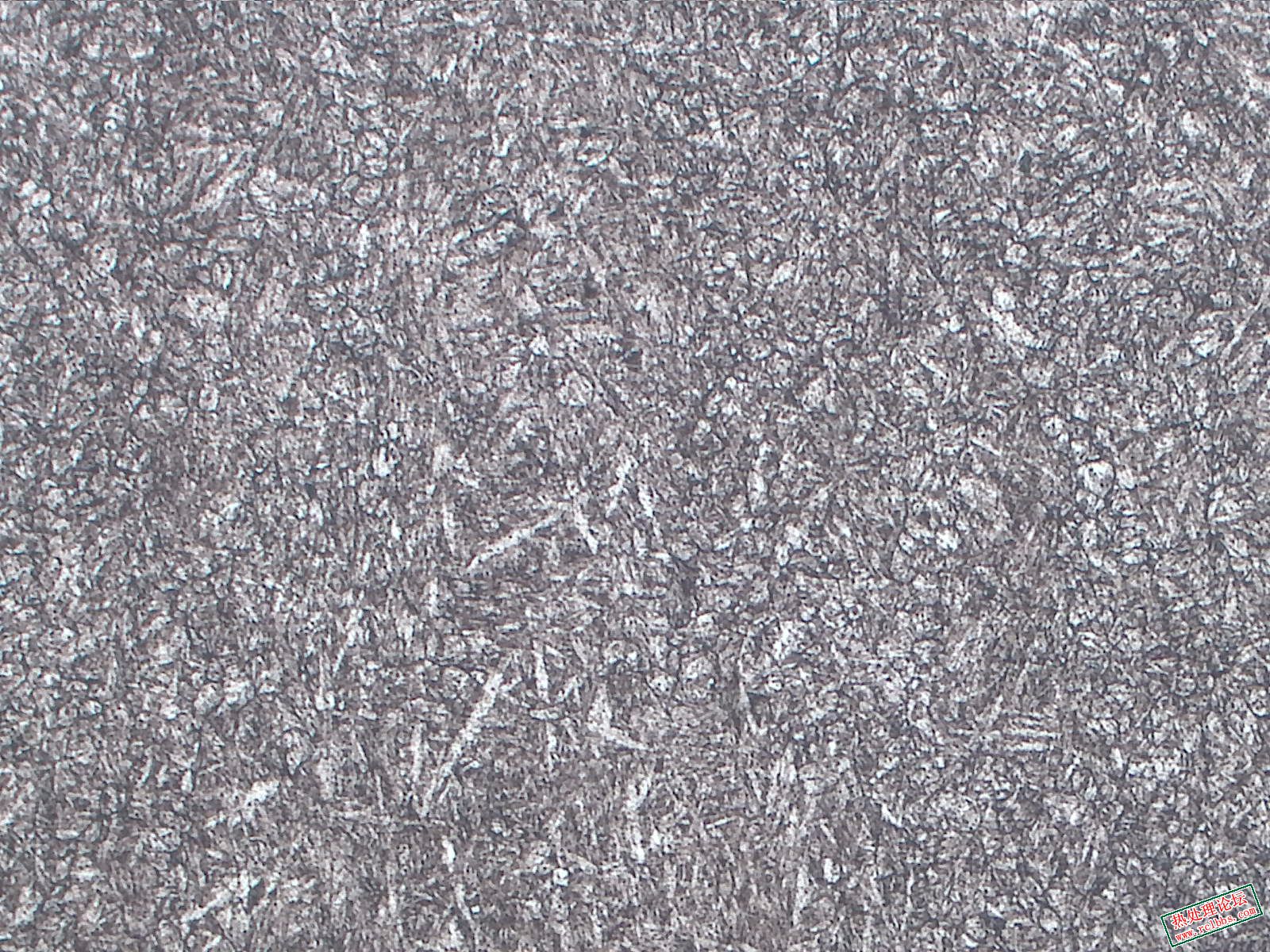

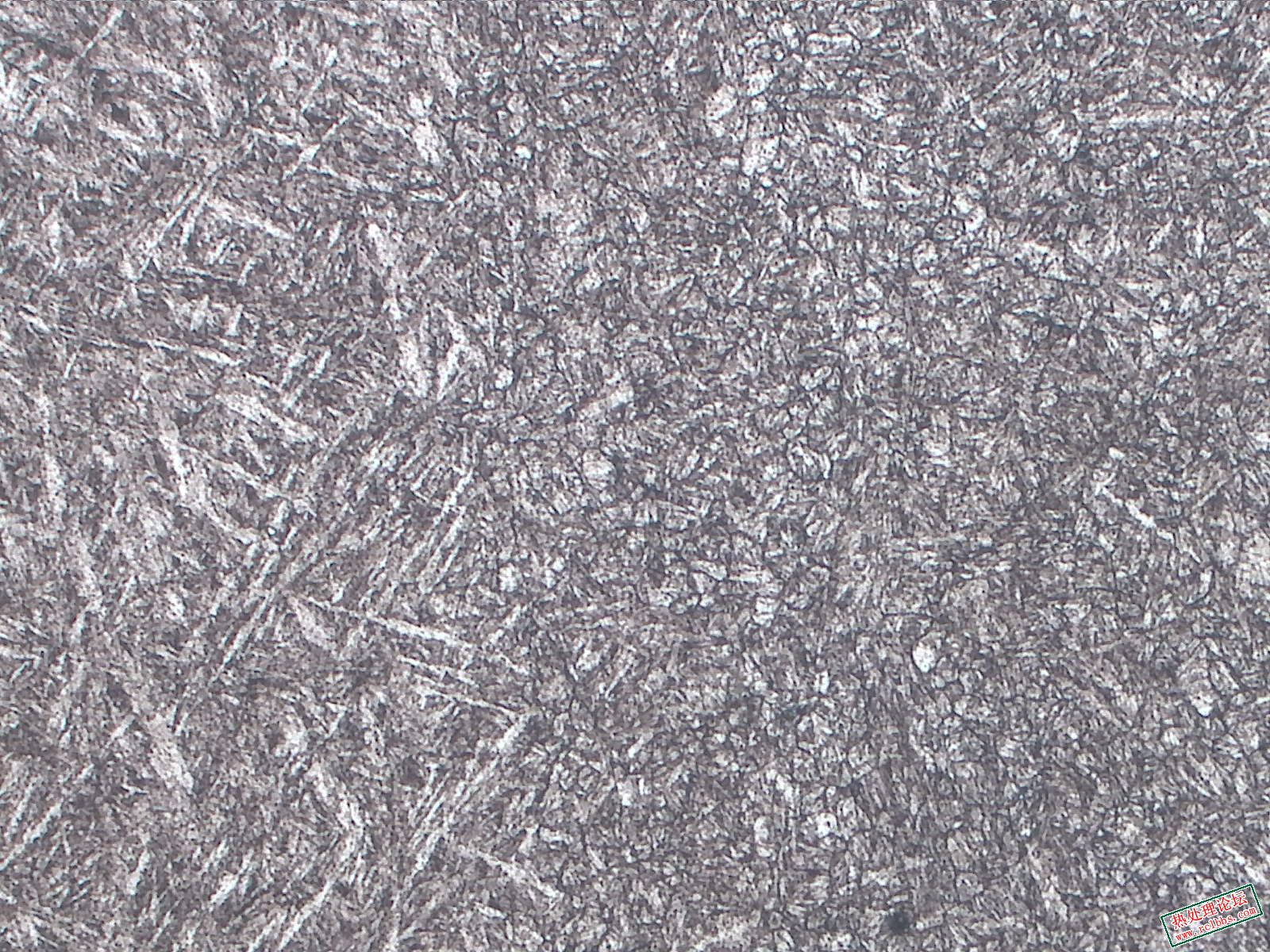

H13钢材,连续打破9套,对这个钢材不了解,做了一下金相看下,能帮忙解释一下这种组织有没有问题;

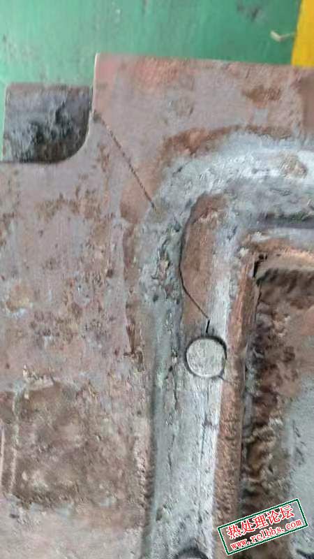

发表于 2024-8-1 13:51:21 | 显示全部楼层
九套模具,寿命都不长,难道每一付模具的材料都用的是同一个钢锭的?这个问题是不是应该思考一下?
市场上国产H13材料很乱,便宜的十有八九都有偷工减料的行为,找找材料的缺陷,那肯定都是有的,比如偏析,比如混晶等等……即便如此,但也不能光看个金相组织就下结论是材料的问题。
回到失效的本质上去,按失效的逻辑来理出个头绪——先把裂纹起源的地方找到。

签到天数: 2261 天
发表于 2024-7-31 16:15:37 | 显示全部楼层
里面花篮一样的那种编制组织,那就是因为组织太粗了,板条马氏体纵横交错,所以先解决热处理组织粗大问题。
回复 顶 1 踩 0

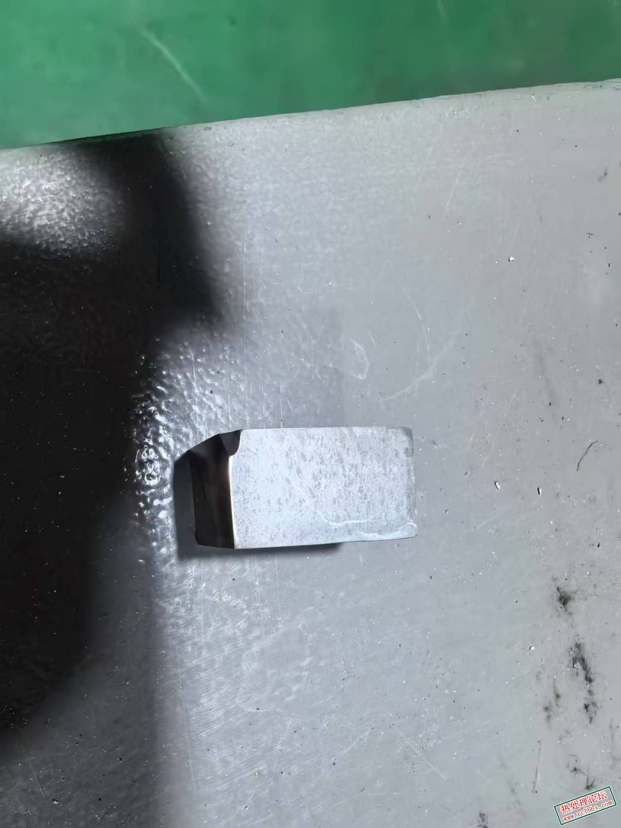

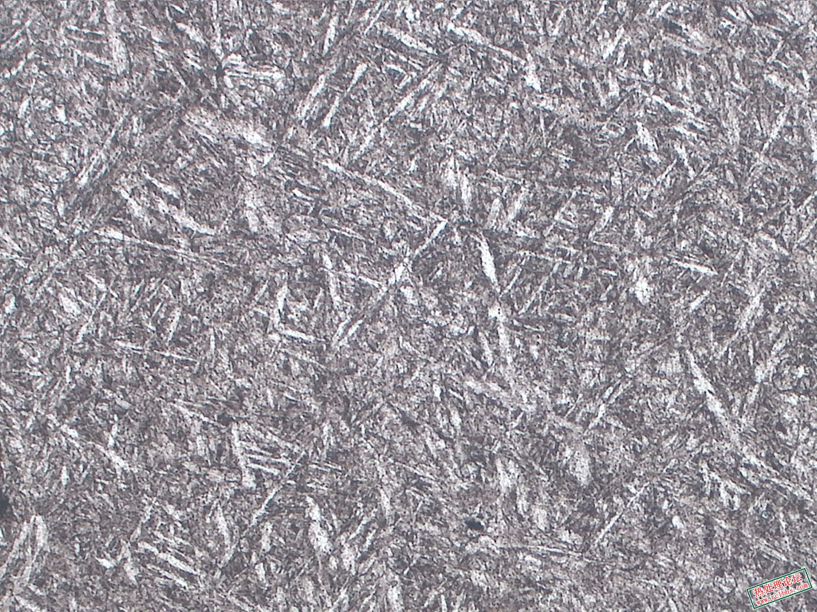

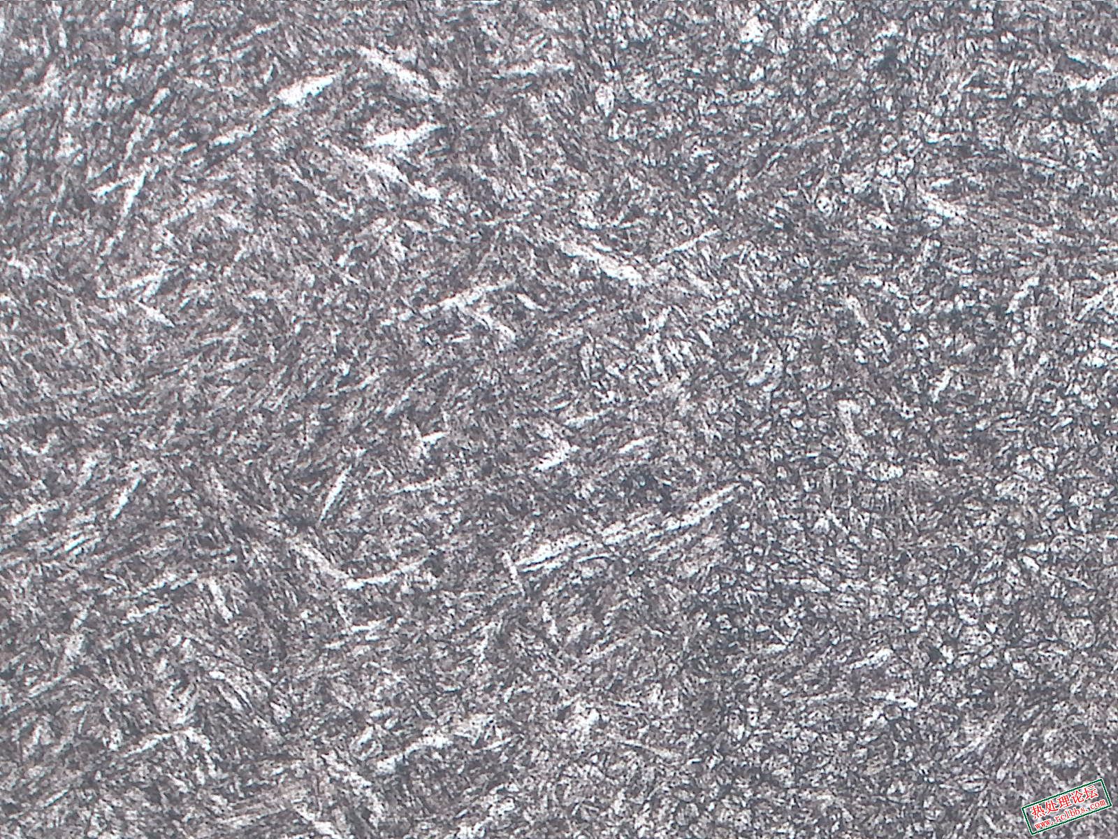

 楼主| 发表于 2024-7-30 17:50:22 | 显示全部楼层
式样的照片

签到天数: 520 天
发表于 2024-8-1 08:24:14 | 显示全部楼层
几乎可以肯定是原材料的问题了,先去把原材料的带状、低倍、晶粒度搞在正常范围,热处理就很容易了。
签到天数: 194 天
发表于 2024-8-1 08:47:21 | 显示全部楼层
成分偏析是否严重了,混晶严重
签到天数: 478 天
 楼主| 发表于 2024-8-1 09:32:46 | 显示全部楼层
我看一下H13的热处理工艺,说出现带状现象的话是需要在球化退火前进行正火处理?
签到天数: 520 天
发表于 2024-8-1 11:04:06 | 显示全部楼层
热处理的能力是有限的,只能在一定范围搞定问题,你这个样块宏观上都及其不均匀,恐怕热处理是搞不定的。多次反复的热处理或许能改善,不如去改锻,效果会好很多。
签到天数: 2261 天
发表于 2024-8-1 13:09:18 | 显示全部楼层
之前就用过类似材料,有组织遗传,一淬火就局部粗大,就是我们说的混晶,一般这种情况都是原材料带来的。还有就是整体偏粗,这个和热处理最终淬火有很大关系。

说出来你可能不信,我不在事发地,让他们把打破的模具断面拍几张清晰一点的照片,他们回复说:卖掉了!卖掉了啊~~

签到天数: 498 天
发表于 2024-8-3 10:30:14 | 显示全部楼层
1.看着组织比较粗,做个晶粒看看,另外模具热处理过程是否了解,建议去现场确认下,一般要采用真空热处理。
2.模具的锻造,金属流线的方向,建议做个大截面宏观腐蚀看看。
3.模具预热温度有测量吗,如何管理的?
签到天数: 175 天
发表于 2024-8-3 16:04:00 | 显示全部楼层
就组织图片来看内在组织很差,原材料的内在问题及是否做了正规球化,都需检查一下
