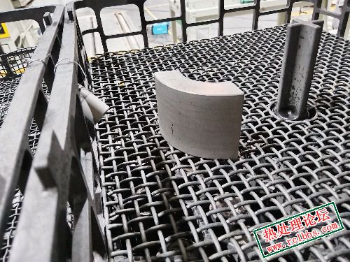

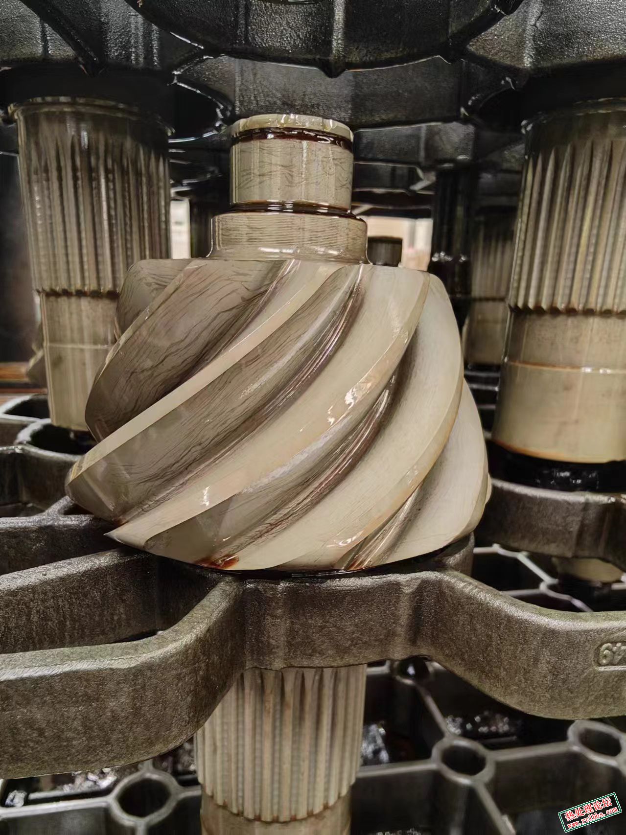

热处理工艺为:渗碳淬火。
材质:20CrMnTi 123.jpg
多用炉,
为什么淬火后工件上老是这种斑迹,清洗回火后,工件表面仍有,是淬火油的原因还是淬火工艺的问题的啊,各位大神求解惑。
签到天数: 1308 天
发表于 2024-8-1 21:51:02 | 显示全部楼层
请问这大件,淬火温度是用的多少?

发表于 2024-8-2 15:14:56 | 显示全部楼层
攻工件清理到位,油的问题,,里面有东西

发表于 2024-8-4 15:55:36 来自手机 | 显示全部楼层
每次渗碳淬火出来后,表面有花斑,前清洗是好的,淬火油检测也是好的。

发表于 2024-8-4 16:00:35 | 显示全部楼层
降低渗碳剂流量试试

 楼主| 发表于 2024-8-6 10:24:10 | 显示全部楼层
热处理老马 发表于 2024-8-2 15:14
攻工件清理到位,油的问题,,里面有东西
那到底是油什么问题,油检测了,厂家也说没问题

 楼主| 发表于 2024-8-6 10:24:57 | 显示全部楼层
热处理胡工 发表于 2024-8-1 21:51
请问这大件,淬火温度是用的多少?
850-860的淬火温度,工艺有问题吗?

发表于 2024-8-6 17:01:01 | 显示全部楼层
没有。对于你这斑点,我更加关注变形量。所以问下淬火温度。中速油,还是快油做的呀?

 楼主| 发表于 2024-8-6 17:26:20 | 显示全部楼层
变形量和硬度,组织结构都没有问题,用的是快速油。后续还有喷丸,喷丸就能去掉,但是就是找不出产生这个斑迹的原因。

发表于 2024-8-6 20:51:42 | 显示全部楼层
热处理搬运工 发表于 2024-8-6 17:26
变形量和硬度,组织结构都没有问题,用的是快速油。后续还有喷丸,喷丸就能去掉,但是就是找不出产生这个 ...
你这个斑点很大可能是机加乳化液这些遗留,和淬火油产生化学反应。如果热处理别的产品没有的话,这款产品建议你热前清洗一下。

发表于 2024-8-14 11:13:58 来自手机 | 显示全部楼层
应该是淬火油品残留在零件表面了
