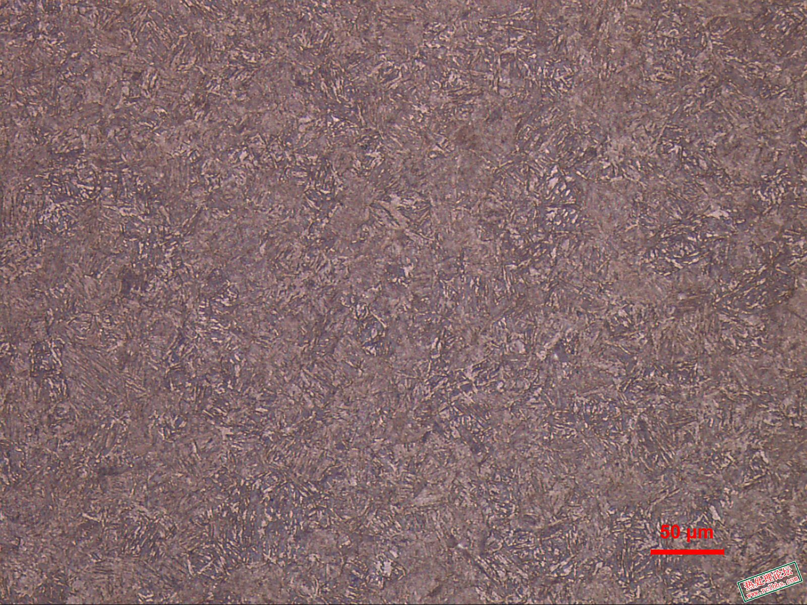

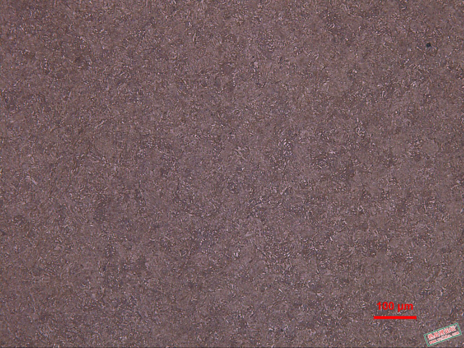

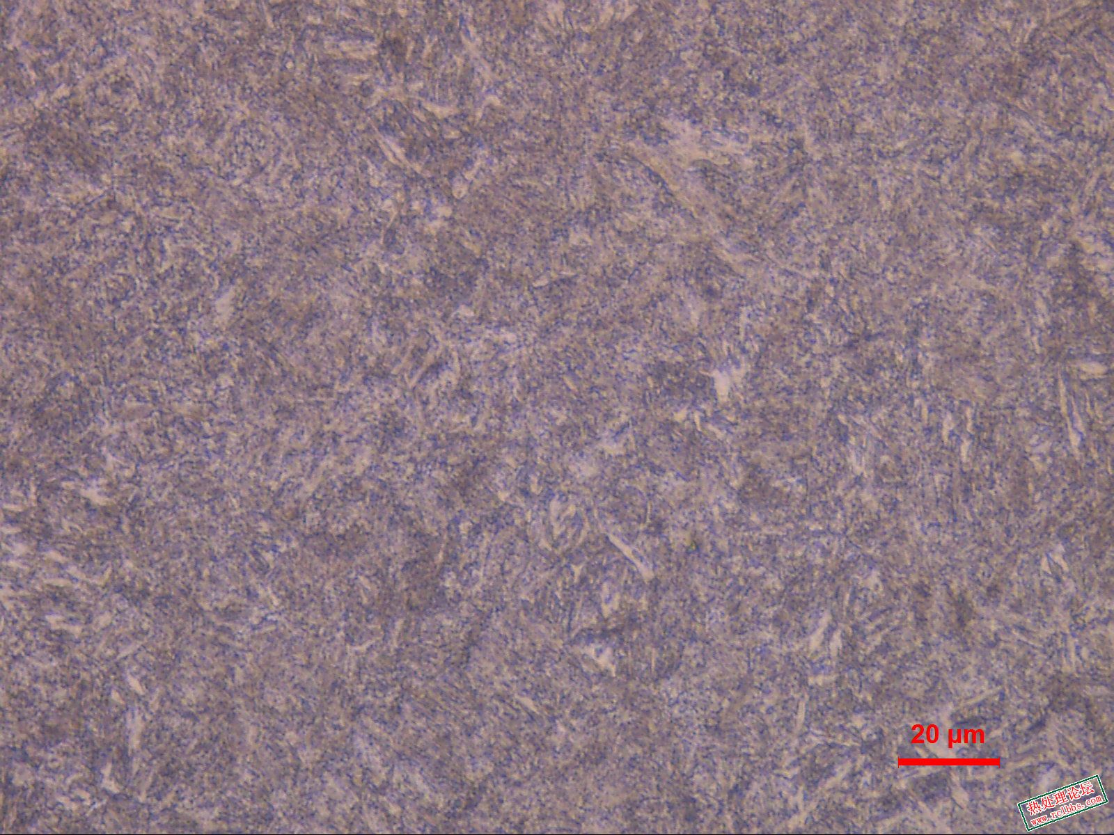

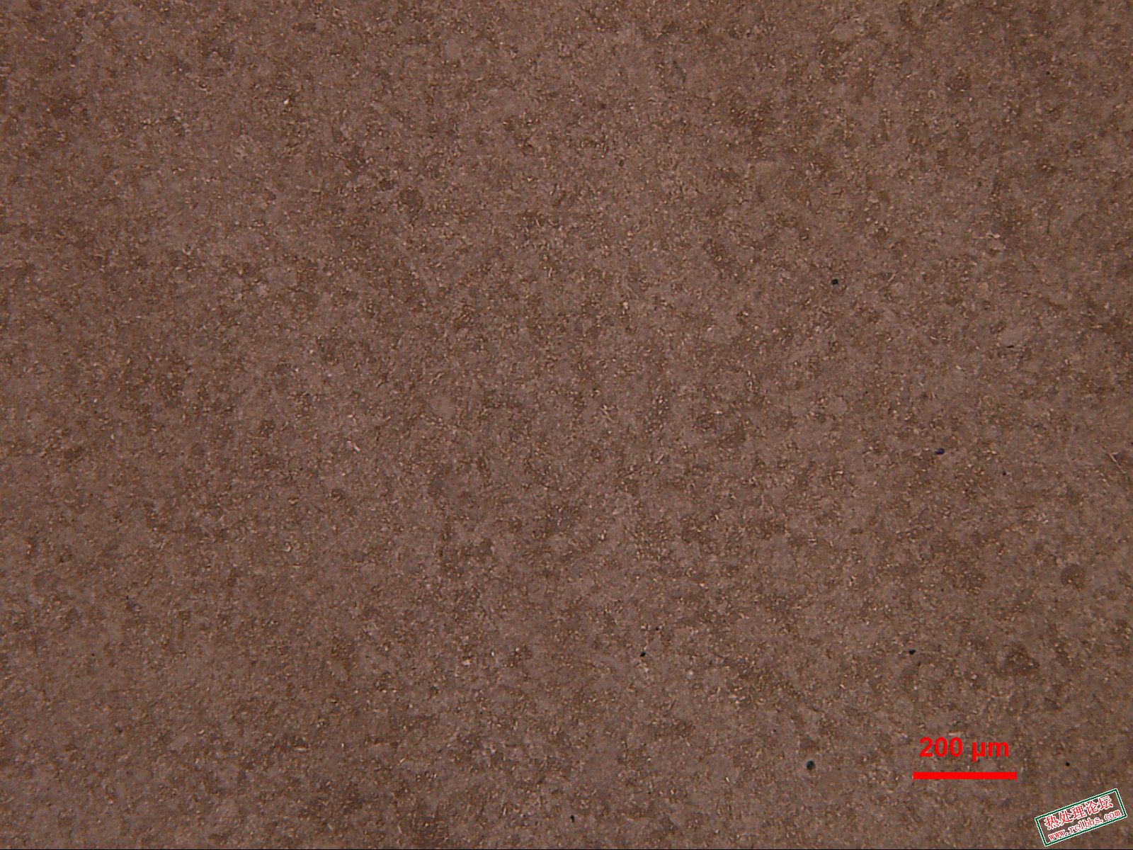

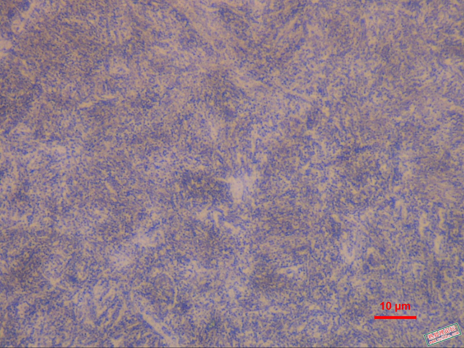

签到天数: 616 天
发表于 2024-8-2 17:56:47 | 显示全部楼层
dzkyx1314 发表于 2024-8-2 08:55
这个没有什么原理,就是我们说的淬透性的关系。尺寸效果结合淬透性。这些知道可以是实践经验,也可以 ...
戴工,看下照片,这个评级可以满足1-4级之间么
签到天数: 2202 天
发表于 2024-8-3 09:14:44 | 显示全部楼层
  完全没有问题,组织在3-4级的样子,你这个回火温度很高,已经开始向球化发展了。部分贝氏体区域的原贝氏体铁素体也已经不明显了。
