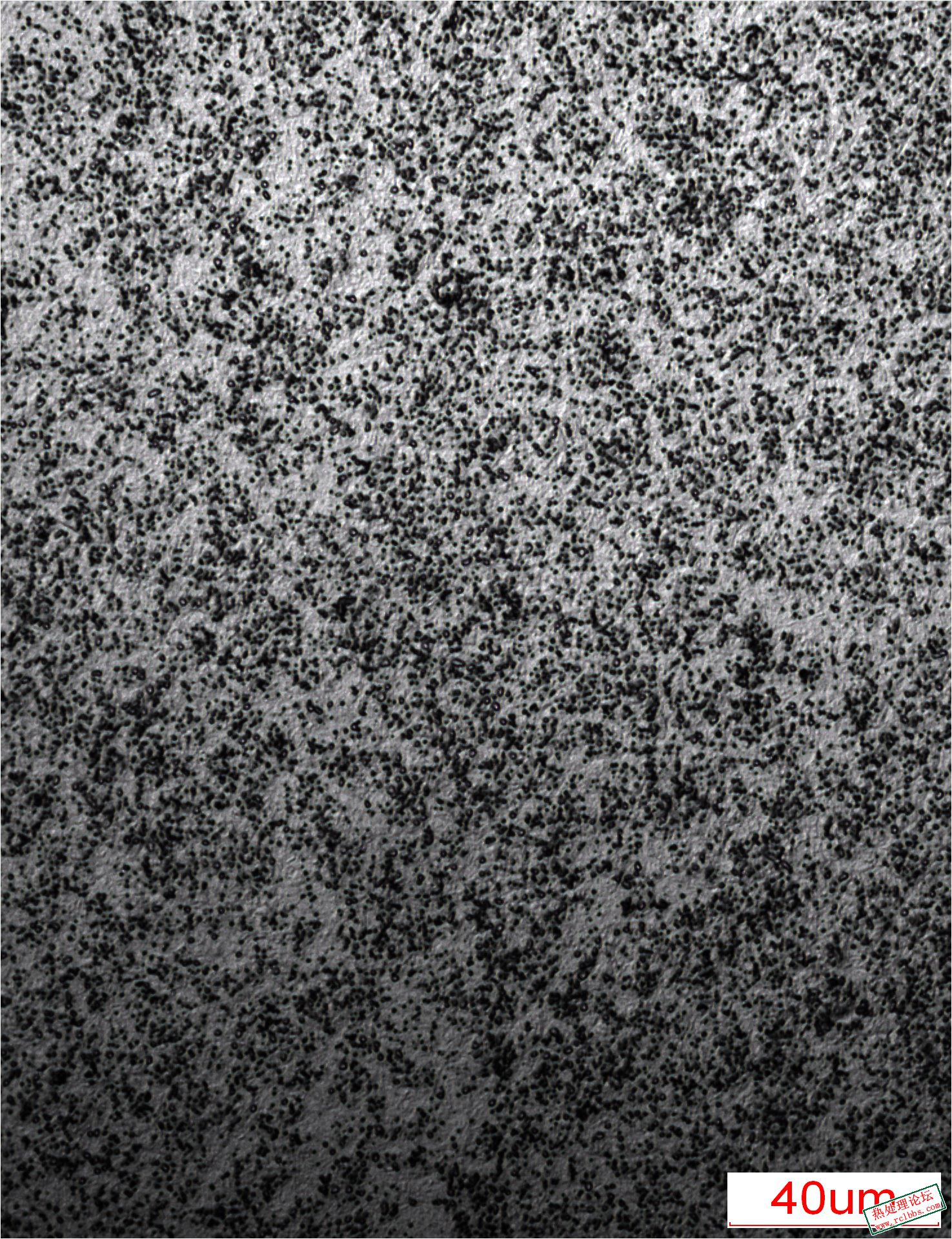

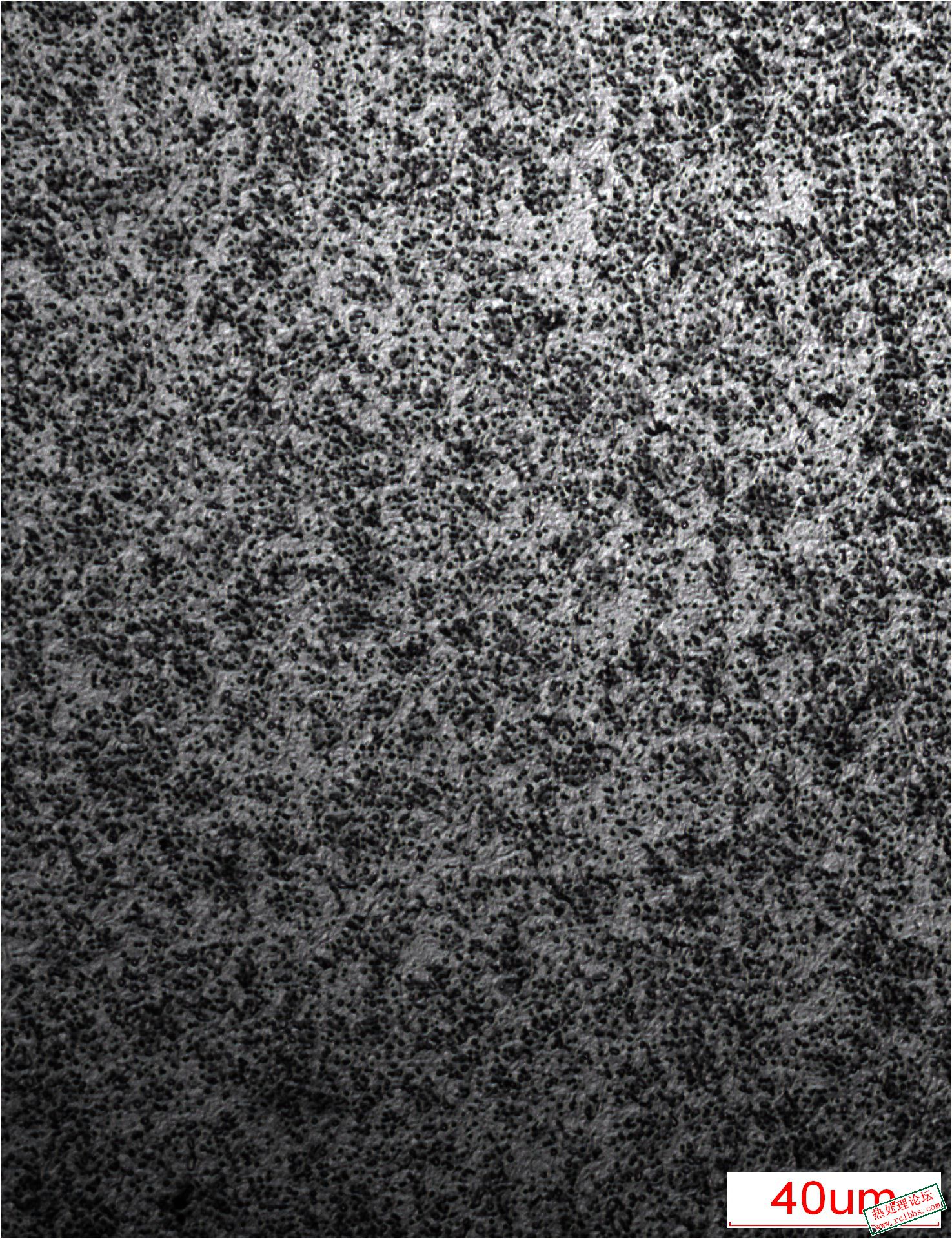

请教一下两张金相照片,依照34891,判定什么等级?
1号
1号
2号
2号

发表于 2024-8-31 08:31:58 | 显示全部楼层
韩林森 发表于 2024-8-29 17:01
碳化物没有问题,普通热处理淬火+回火。
图中基地里灰色的马氏体,白色的残奥吗?
这是球化退火,粒状珠光体吧,怎么会是淬火+回火呢
回复 顶 1 踩 0
签到天数: 303 天
 楼主| 发表于 2024-8-1 09:18:30 | 显示全部楼层
这个金相我自己判定2级或3级
签到天数: 303 天
 楼主| 发表于 2024-8-6 15:19:47 来自手机 | 显示全部楼层
有人给点建议吗,是金相照片拍的不好?
签到天数: 2258 天
发表于 2024-8-7 11:29:16 | 显示全部楼层
  图片确实有点怪怪的。第一个1级的样子,第二个2级的样子。
签到天数: 269 天
发表于 2024-8-16 13:38:42 | 显示全部楼层
好怪的金相图片。什么热处理方式?
签到天数: 194 天
发表于 2024-8-16 15:53:06 | 显示全部楼层
图片处理问题啊   这球化做得挺好啊
签到天数: 303 天
 楼主| 发表于 2024-8-29 17:01:04 | 显示全部楼层
热处理金相 发表于 2024-8-16 15:53
图片处理问题啊   这球化做得挺好啊
碳化物没有问题,普通热处理淬火+回火。
图中基地里灰色的马氏体,白色的残奥吗?
签到天数: 432 天
发表于 2025-4-28 16:16:53 | 显示全部楼层
碳化物没有问题,普通热处理淬火+回火。
图中基地里灰色的马氏体,白色的残奥吗? ...
感觉你这腐蚀有问题啊
签到天数: 1271 天
发表于 2025-5-6 15:32:57 | 显示全部楼层
用什么试剂腐蚀的?没有马氏体只有碳化物.
签到天数: 622 天
发表于 2025-5-6 16:41:57 | 显示全部楼层
没看懂你想表达什么意思?
签到天数: 1271 天
发表于 2025-5-7 10:09:12 | 显示全部楼层
zhou1556 发表于 2025-5-6 16:41
没看懂你想表达什么意思?
照片是用硝酸酒精腐蚀的?为什么只有碳化物没有看到马氏体?
签到天数: 622 天
发表于 2025-5-11 09:47:08 | 显示全部楼层
你这个是什么工艺,淬火加回火嘛
签到天数: 1271 天
发表于 2025-5-12 10:13:45 | 显示全部楼层
34891标准中马氏体评级是放大1000倍的,楼主的照片是放大多少倍?马氏体组织看不到,可能腐蚀方法有问题.
签到天数: 305 天
发表于 2025-5-25 17:31:19 | 显示全部楼层
腐蚀没腐蚀好,黑点太多了
