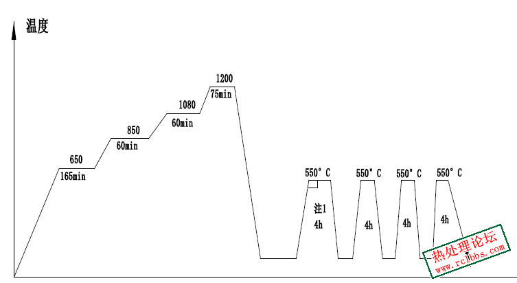

如图,6542钢1200℃淬火后,550℃炉冷会得到马氏体吗?

这个工艺做出来就是隐晶马氏体,晶粒度很细的,腐蚀以后能看到晶界,然后还有隐晶组织上面细小碳化物。

 楼主| 发表于 2024-7-31 16:29:05 | 显示全部楼层
感谢您的回答!
有个问题:工艺是风冷,理论不是油冷或水冷(温度变化迅速)才能得到马氏体吗
签到天数: 2221 天
发表于 2024-7-31 16:59:10 | 显示全部楼层
淬透性很好的,空冷都能淬成马氏体,所以叫锋钢。
发表于 2024-8-7 08:00:43 | 显示全部楼层
你这工艺应是6542高速钢在1200℃淬火后,再在550℃下进行了四次回火处理。因为淬火温度较低,晶粒应该很细小,能得到细的隐晶马氏体
