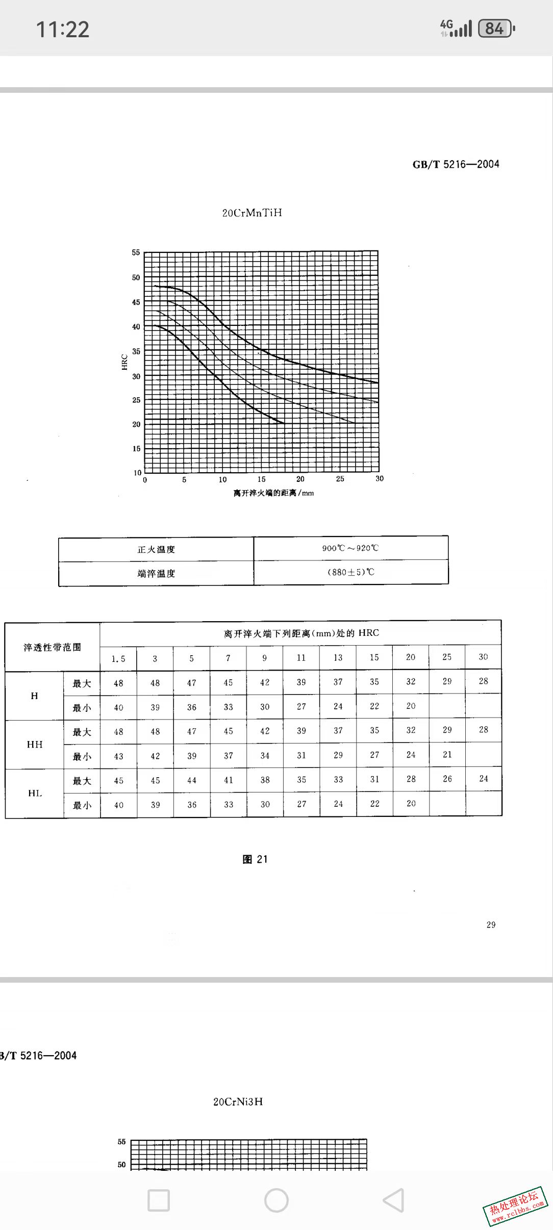

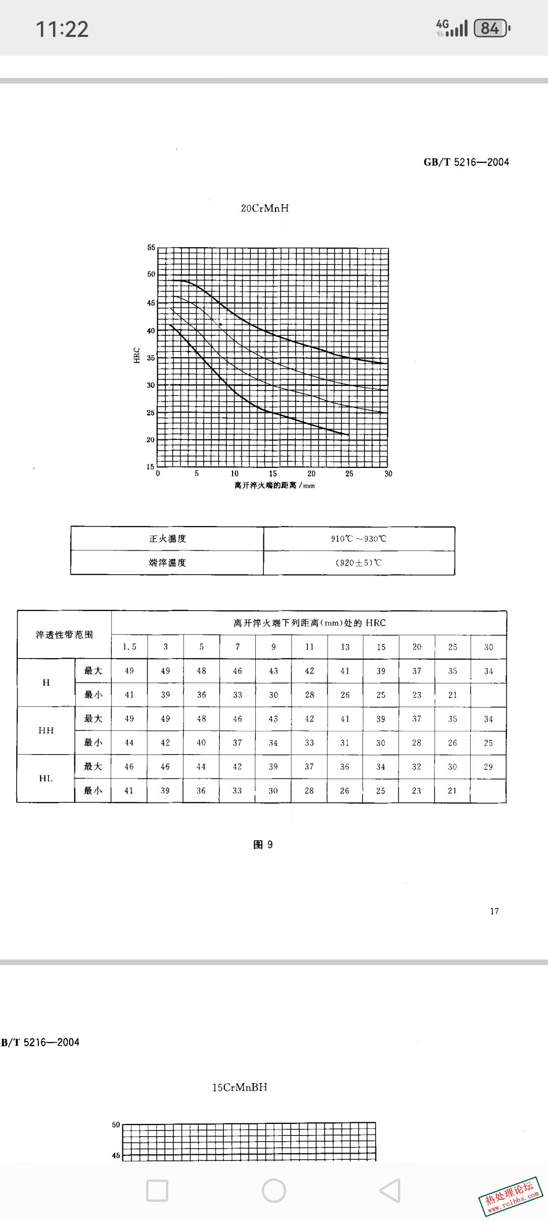

发表于 2024-8-9 11:23:57 | 显示全部楼层

截图5216.。。。进口20MnCr5 跟国标20CrMn还是有区别的。

发表于 2024-8-9 11:47:17 | 显示全部楼层
图片看不清,那么你是确定20CrMn的淬透性比20CrMnTi的要好些?
签到天数: 407 天
发表于 2024-8-9 11:49:00 | 显示全部楼层
实际生产过程中,心部硬度检测结果是这样的。 图片怎么可能看不清?5216这个标准应该有吧,标准上有
