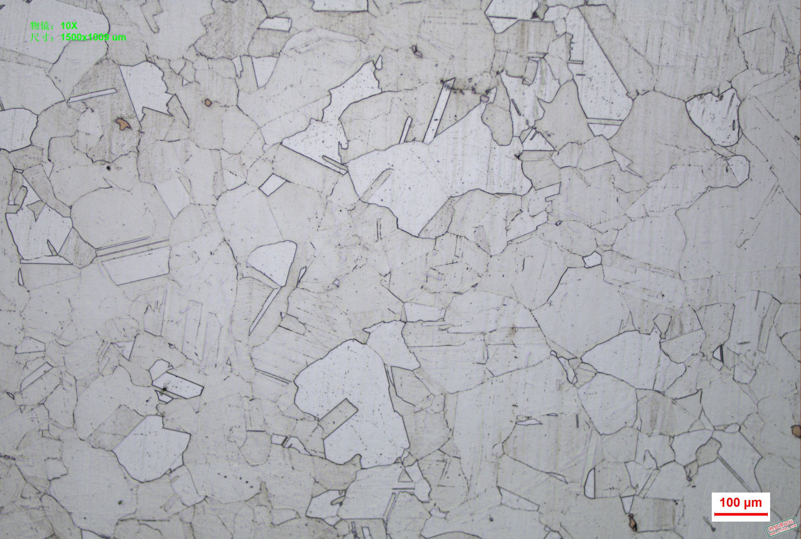

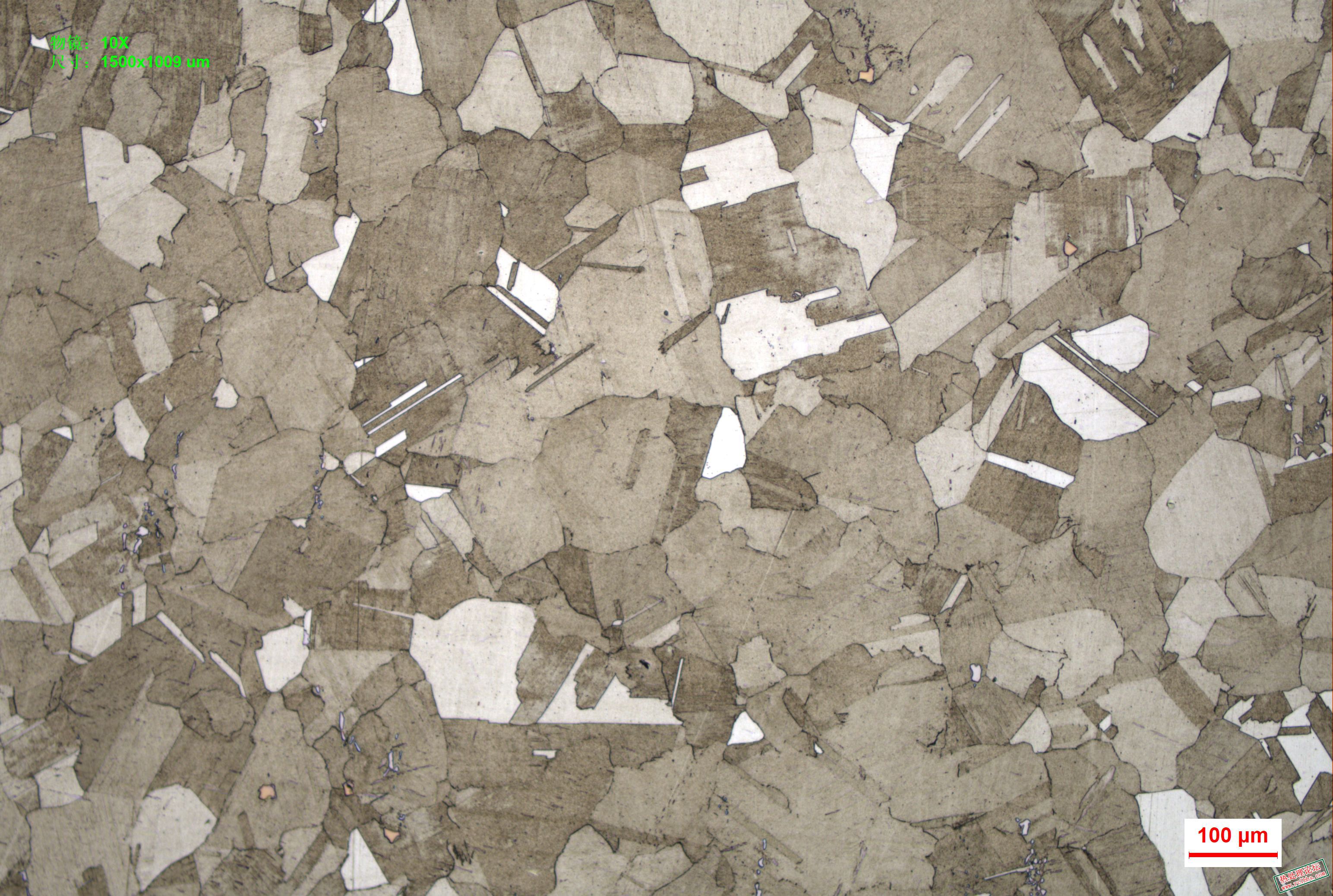

两件产品,材质都为API 6A CRA 718合金,规格相同(但是不是一个钢锭),热处理工艺相同(都为API 6A中的标准热处理1030固溶水冷加780时效空冷)但不同炉,现发现其中一个冲击性能不达标,随进行金相分析,然后发现一个很有意思的事情,冲击不合格的试样金相腐蚀下来偏黑,而冲击合格试样金相腐蚀下来很正常,开始认为是制样的问题,但是经过多次反复制样,并且使用同一种腐蚀剂,腐蚀时间相同,但金相还是这样子,如图所示,想问问各位大佬前辈造成这样的可能原因是什么?是否是冲击不合格试样固溶度不足的原因?还是其他什么原因?
冲击性能合格试样金相
冲击性能合格试样金相
冲击试样不合格试样金相
冲击试样不合格试样金相

发表于 2024-8-8 19:26:44 | 显示全部楼层
查看下夹杂物含量,另外因为是不同的钢锭,确认下成分差异

 楼主| 发表于 2024-8-14 10:34:41 | 显示全部楼层
大佬您好,非金属夹杂两者相差不大,甚至碳化物形貌和排列方式都差不多,成分由于是冲击试样,我们的光谱仪器打不了,而且我们没有扫描电解就很可惜
签到天数: 164 天
发表于 2024-8-16 10:00:05 | 显示全部楼层
可以考虑做按ASTM G28做一下腐蚀试验看看,是不是腐蚀性能也有差异
签到天数: 77 天
 楼主| 发表于 2024-8-19 09:34:45 | 显示全部楼层
大佬这个思路可以,做一下晶间腐蚀看看结果怎么样,可惜手头已经没有料了,产品已经重新生产了
