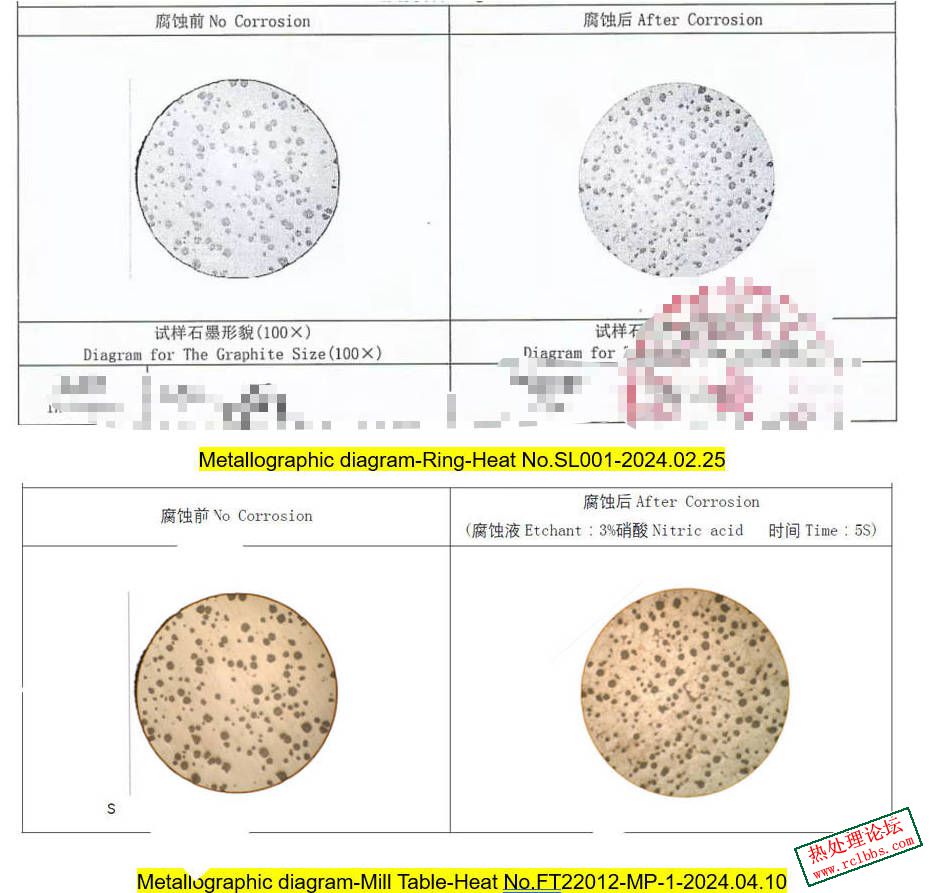

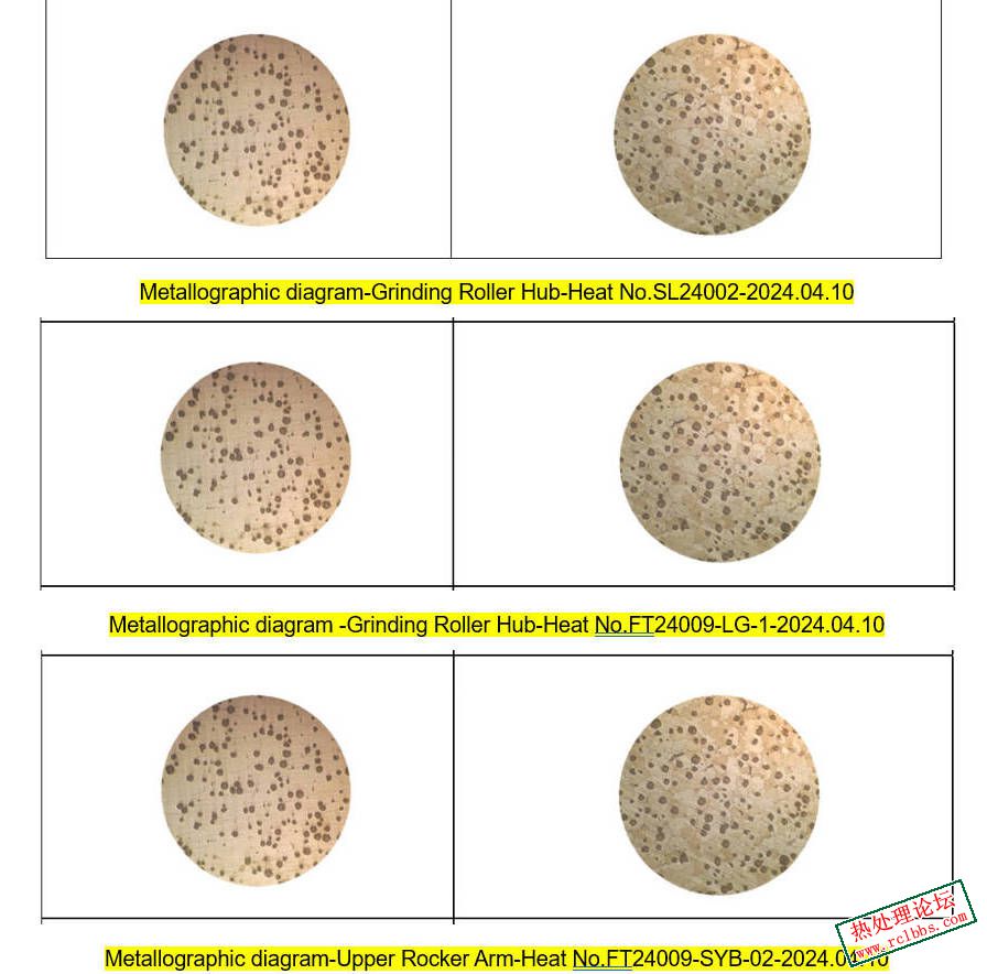

最近收到一份供应商的原材料报告,QT400-18球墨铸铁材料,发现不同炉号的金相照片是一样的,怀疑厂家造假。我不是专业做理化分析和热处理的,想问问老师们什么想法。

 楼主| 发表于 2024-8-3 22:16:55 | 显示全部楼层
T透的水滴 发表于 2024-8-3 16:21
你把这些图片重合一下验证不就知道了
已经重合了,不同日期2个炉号的金相图一样,然后相同日期6个炉号的金相图也一样,是不是值得怀疑?
