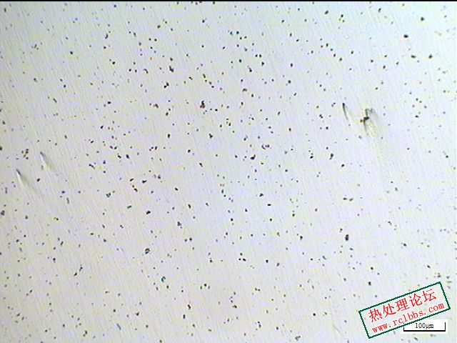

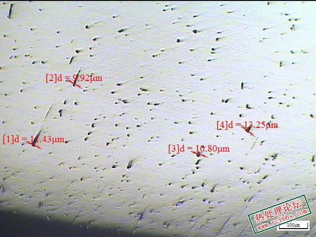

[讨论] 2cr13这是非金属夹杂?几级?超标了吗大家讨论下

100倍纵2
100倍纵2
100倍纵2
100倍纵2

先解决制样问题,这个制样效果,就不用考虑检测夹杂物了。

这个制样组织简直不忍直视,

试样抛光时转速慢点,压的稍轻点

你标注的带尾巴的不是夹杂,是划痕跟脏污,楼上都说了,制样的问题。

是不是做过其他的酸洗腐蚀啊?这么多麻点。

是的 尝试磨得轻点,水分也要注意,特地看了片资料
