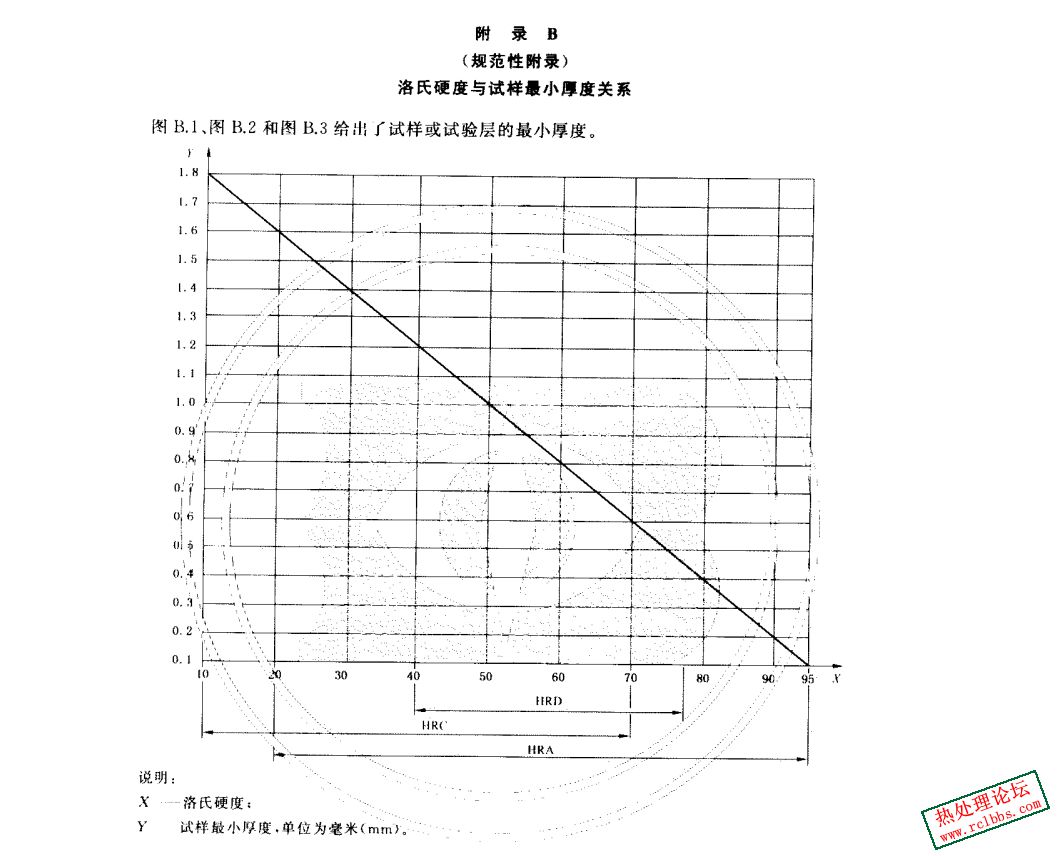

发表于 2024-8-5 17:15:57 | 显示全部楼层
看看这个标准。里面有详细介绍。
