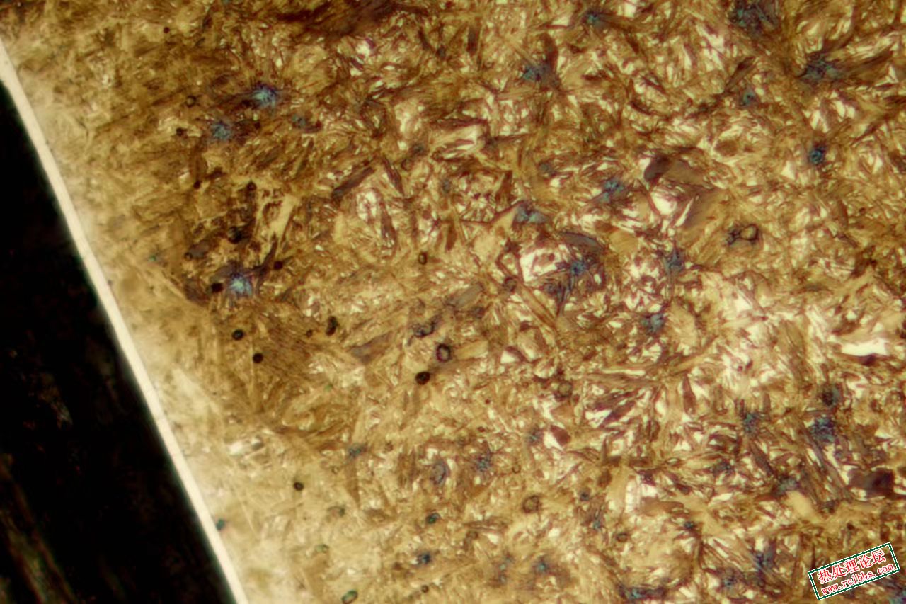

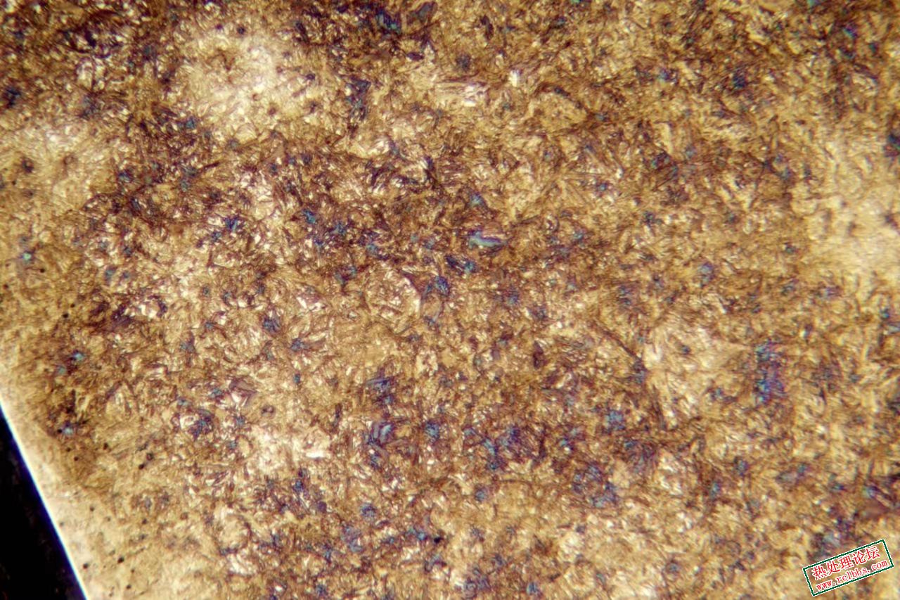

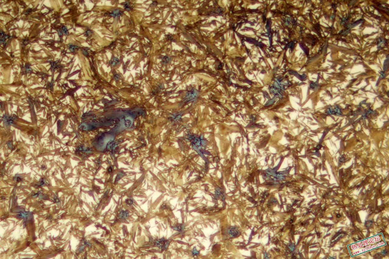

样品性能下降(材质Fe8Ni,淬火后低温回火,温度未知),在打磨抛光后未腐蚀的下,在显微镜下观察发现样品边缘有微微嵌入抛光颗粒的情况,腐蚀以后发现一些区域金相组织马氏体针叶容易被过度腐蚀,边缘的组织马氏体针叶模糊成团状,这种组织明显的缺陷吗?图中金相组织的马氏体是不是过于粗大?这种组织现象应该怎么描述才准确。硬度测量在51HRC左右
200X
500X边缘
500中心区域

就是正常的回火马氏体,残奥有点多,图三黑点应该是制样的问题属于脏污,你说的模糊成团,跟温度时间有关,不属于缺陷,拙见。

组织是针状马氏体+较多理的残余奥氏体,边缘处不容易腐蚀,感觉模糊其实的表层组织有一定关系(脱碳或者其它,还有偏析原因)这个在其它合金上也有见到。至于脏上面已经有坛友讲到了。

怎么可能是脱碳呢?楼主的产品表面明显是镀铬了。。。。:( 表面组织不易腐蚀,可能是镀铬影响:(

组织方面楼上的几位都描述过了,我补充一下边缘的问题。通常在有表面镀层的样件容易出现表层腐蚀与其他位置不同步的情况。这主要是由于通常镀层区域的研磨程度与其他位置会不同,导致腐蚀不同步,另外一个原因是材质差异导致电势能不同,导致腐蚀液中微电流异常导致。

    没有说一定是脱碳,只是说脱碳或者其它,对表面腐蚀有影响的因素都会这样子。有的镀层对表面腐蚀确实是有影响的,有的镀层反而不会影响,还能更好保护和显示表层组织。
    所以楼主这个边缘组织,确实不用太过纠结。

表层有镀镍,马氏体比较粗大
