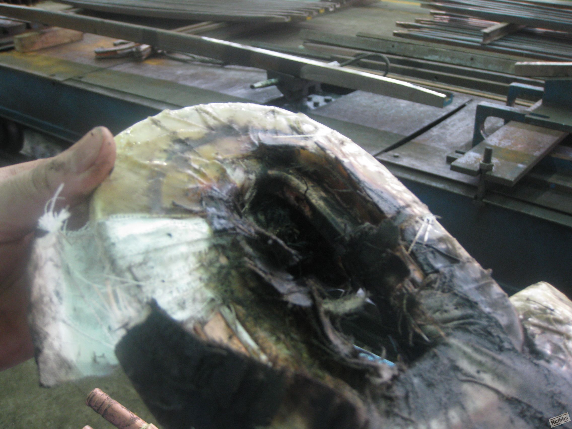

线圈损坏图片
线圈损坏图片
感应器感应线圈损坏图片,根据其损坏照片:
   1.损坏处有温度过高烧穿现象。
   2.在其附近还有裂纹。
请大家分析下是冷却水还是原材问题。
发表于 2010-6-28 14:20:59 | 显示全部楼层
我觉得应该是冷却水的问题,你可以看看冷却水道里面是不是堵住了,另外在烧坏的感应器两个水口通水试验,(需要堵住其中一个水口)看看水流是否一样,这样可以判别感应器的通水。感应器一般都是铜材制作,铜材一般经过铸造的铸造缺陷和冷扎硬化才会产生裂纹,所以材料有问题的可能性不大。

发表于 2010-6-28 14:28:51 | 显示全部楼层
感应线圈长时间的使用,形成水垢或者有其它的杂质堵住了。也有可能是冷却线圈的水压不足(冷却效果不好,这种情况我曾经遇到过一次),在高温条件下烧坏

 楼主| 发表于 2010-6-28 14:57:25 | 显示全部楼层
我也分析是这种原因,因为看外观是有高温烧穿的现象。
但车间的师傅反应水路很畅通,连续搞坏2个感应器,而且烧穿的线圈都是同一根(共4根)。就觉得有点蹊跷,就来听听大家意见。

发表于 2010-6-28 15:01:52 | 显示全部楼层
是感应器冷却水冷却不到或者缺水造成,必须要到现场查查。
签到天数: 32 天
发表于 2010-6-28 15:53:05 | 显示全部楼层
水压小了,加热时间长了,温度一高,你那点水不够了。

签到天数: 41 天
 楼主| 发表于 2010-6-28 15:57:25 | 显示全部楼层
确实是同一位高手所为,烧坏处估计很难去补救了。

 楼主| 发表于 2010-6-28 15:58:41 | 显示全部楼层
回复 5# ldz
    据班长反应,有一根冷却水管水量很小。

发表于 2010-6-28 16:09:33 | 显示全部楼层

发表于 2010-6-28 16:10:55 | 显示全部楼层
记得那次出现感应线圈烧坏时, 是因为设备科的人把冷却水泵的电线接反了。电机反向转,水压降低了,但刚好在感应设备报警的下限(设备未报警),损失两个感应线圈(1W+),太严重了,后来查很久才找到其中的原因。
发表于 2010-6-28 17:12:50 | 显示全部楼层
导磁体的老化也应引起重视。。。

发表于 2010-6-28 17:27:29 | 显示全部楼层
导磁体里面掺了太多杂质,比如铁屑,自身发热,造成感应器烧毁。

 楼主| 发表于 2010-6-29 08:06:41 | 显示全部楼层
回复 10# 离哥
10楼讲的有道理,我们公司也发生过类似的情况:
上个礼拜下大雨,工业冷水机坑里面进水,电工拆下来烘电机,装的时候电极反了,水压确实很小连废2台感应器(每台1W+)。电工还没找正确原因。最后发现水电缆里面没水,才查到冷水机电极装反。否则后果更严重,变压器有可能废掉。

发表于 2010-6-29 20:35:34 | 显示全部楼层
冷却不好。。。我昨天晚上也被烧坏了一个,加了导磁体的感应圈温度比不加导磁体的温度高,很容易烧坏。
发表于 2010-6-30 13:46:45 | 显示全部楼层
烧坏的主要原因有功率过大,水温过高,水压过低,还有就是打火等相关因数

发表于 2010-7-12 11:58:22 | 显示全部楼层
线圈烧坏如没有认为折断 或者和工件工作中接触打火,一般都是由于线圈冷缺不足造成的。请确认冷却水流量压力及水管you无堵塞等问题!

发表于 2010-7-14 16:14:31 | 显示全部楼层
水压 问题(应有水压表检测)和导磁体老化问题再就是感应器内堵塞,逐一排除即可查处问题原因

发表于 2010-7-17 12:10:33 | 显示全部楼层
1、冷却水流量和压力要尽量大!
2、定期清理水垢
3、一定要注意线圈间的绝缘,不能形成匝间短路!要用耐高温的石英带包扎!
