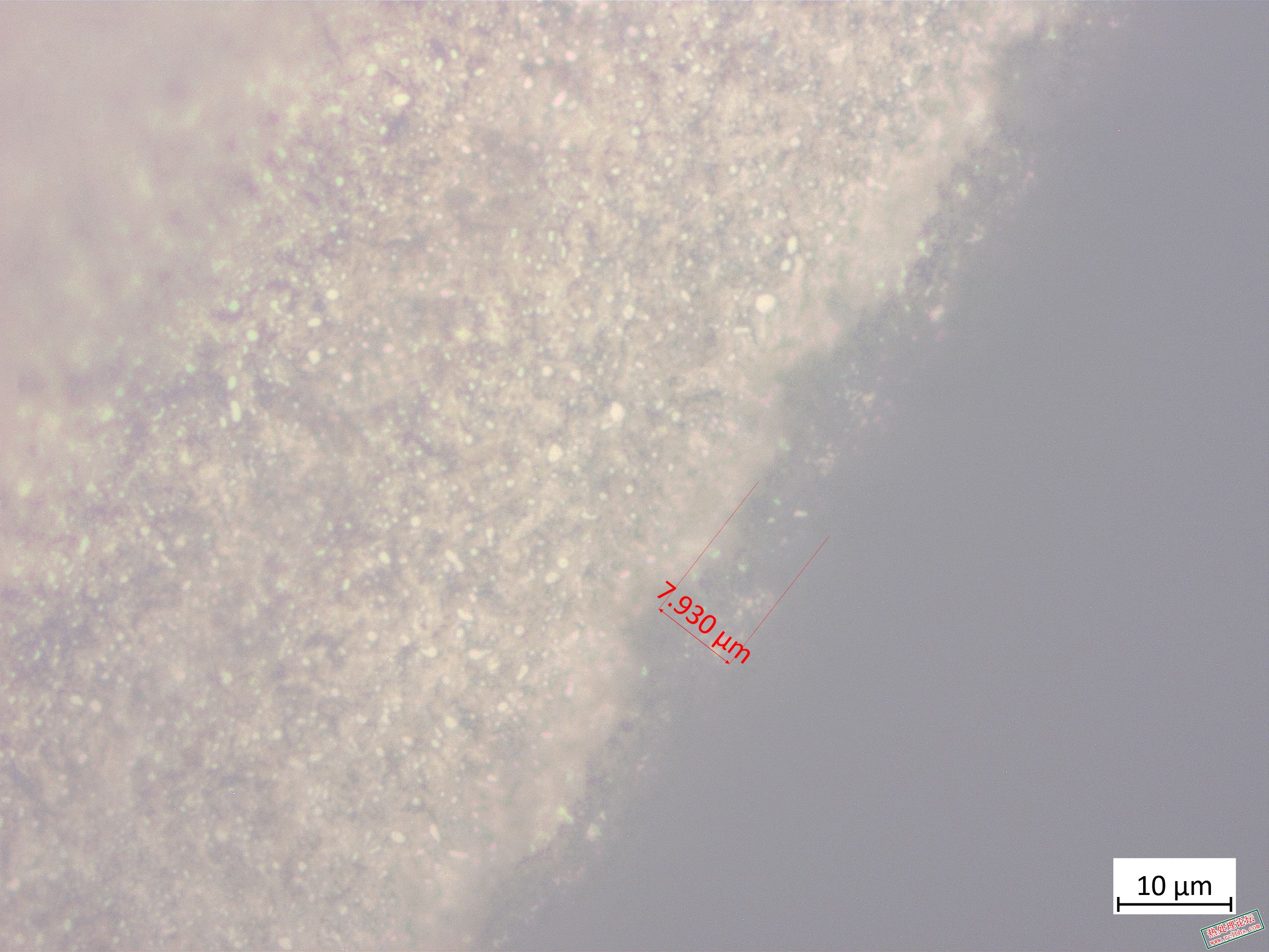

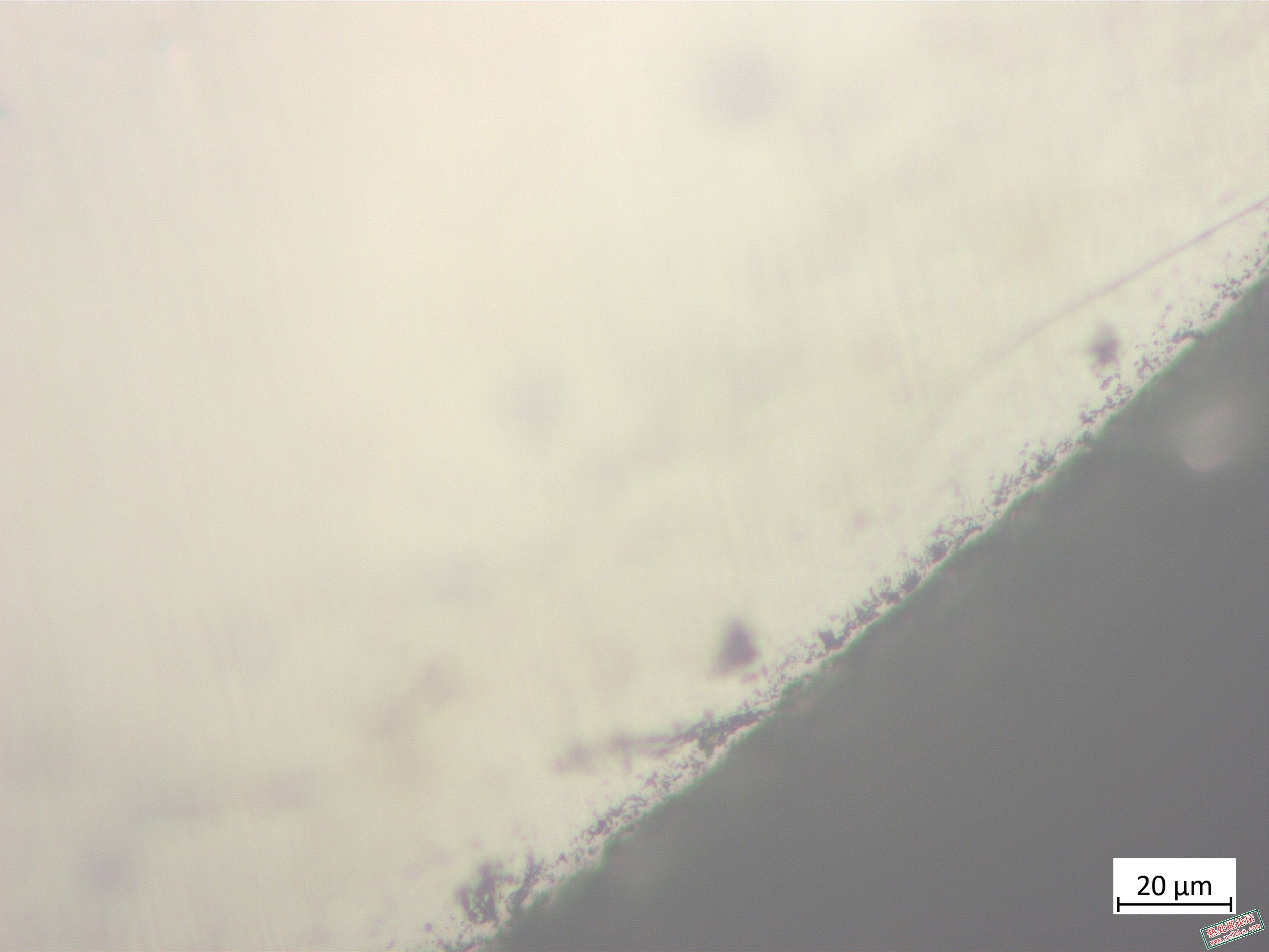

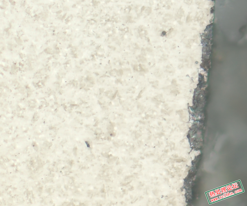

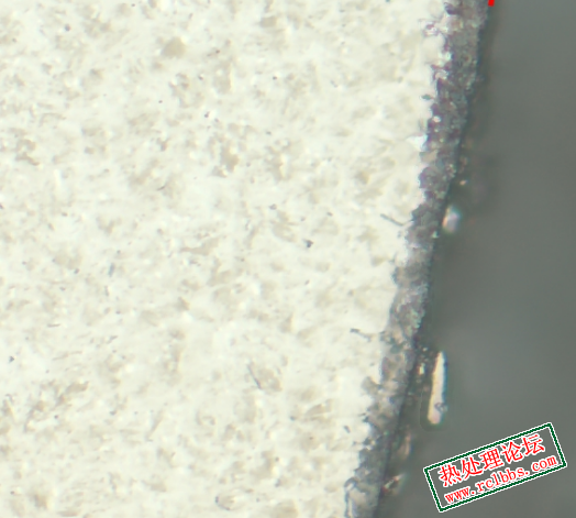

GCr15材质,轴承圆锥滚子,淬回火后,产品的倒角位置组织边缘一条黑线,层深8um左右,这个组织是什么,屈氏体?
连续式网带炉  淬火工艺852℃ 从进料开始到淬火出来,时长85min (到温保温时间为25min)
边缘组织异常1
边缘组织异常1
边缘组织异常2
边缘组织异常2

第二个图片是500X,制样水平不怎么样(无镶嵌),摄像清晰度不是很好,有人说是屈氏体层/裂缝
签到天数: 2258 天
发表于 2024-8-13 15:04:24 | 显示全部楼层
这个就是表面内氧化引起的表面屈氏体。这个在渗碳淬火件里面最常见。通常的淬火产品也有,只是大家不怎么在意(有机加工,在不加工位置能看到)。

没气氛,氧化得历害,显微镜调得太亮了吧

浅腐蚀,甲醇丙烷气氛;
