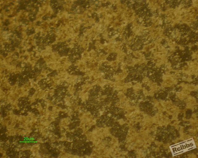

我认为是冷却不充分,黑色组织应该是托氏体.

先说一下产品和工艺吧,结合实际更好分析

金相上看黑色组织是托氏体.是有点冷却不充分,还有有较多颗粒状碳化物,最好产品开状和工艺说出来比较好分析

打下黑区和白区的硬度做下对比。

我们是滚桶炉生产,清洗  烘干 淬火一 二 三区 淬火槽    。零件是30毫米的钢球,重量大致为15公斤,我认为这是因为零件过多或者淬火槽油的流量或者容量导致的

托氏体的硬度为40HRC。 其它为60HRC

请问怎样才能防止?

冷却不足引起。

这种黑色组织是典型的团状屈氏体,是淬火加热不足(温度低或保温时间短)引起的。有空可去找本JB/T1255-2001《高碳铬轴承钢滚动轴承零件热处理技术条件》学习学习。

该组织是淬火后的组织,不是回火后的组织吧

这是淬火加回火后的组织,关于9楼说这是典型的团状屈氏体,我个人认为还是托氏体,这标准我早研究了.你可以通过金相图谱可以发现相同的图片和说明

现在都用托托氏体,屈氏体和托氏体是相同组织,这只是我们和国外的名称不一致吧,这种组织不是淬火加热不足吧,应该是淬火时冷却不足引起的吧

    很内行,完全同意你的说法。是很明显的加热不足屈氏体。看过你的部分帖子,技术分析正确也很到位,建议你申请技术专家组。

这种黑色组织是典型的块状屈氏体,是淬火加热不足(温度低或保温时间短)引起的。首先校温看淬火炉温度是否准确,否则可能是装炉量失控导致的。

    这种情况多是由于在高温阶段保温时间过长而导致的石墨化现象。

请问这样品的表面托氏体分布密集,心部托氏体的分布稀少,对于加热不足,应该是表面的托氏体分布稀少,心部托氏体的分布密集. 不知道是否正确?如果冷却不足也会出现托氏体.多出现在表面

我觉得在正常工艺下钢球淬火应该发生石墨化的可能性不是很大!
