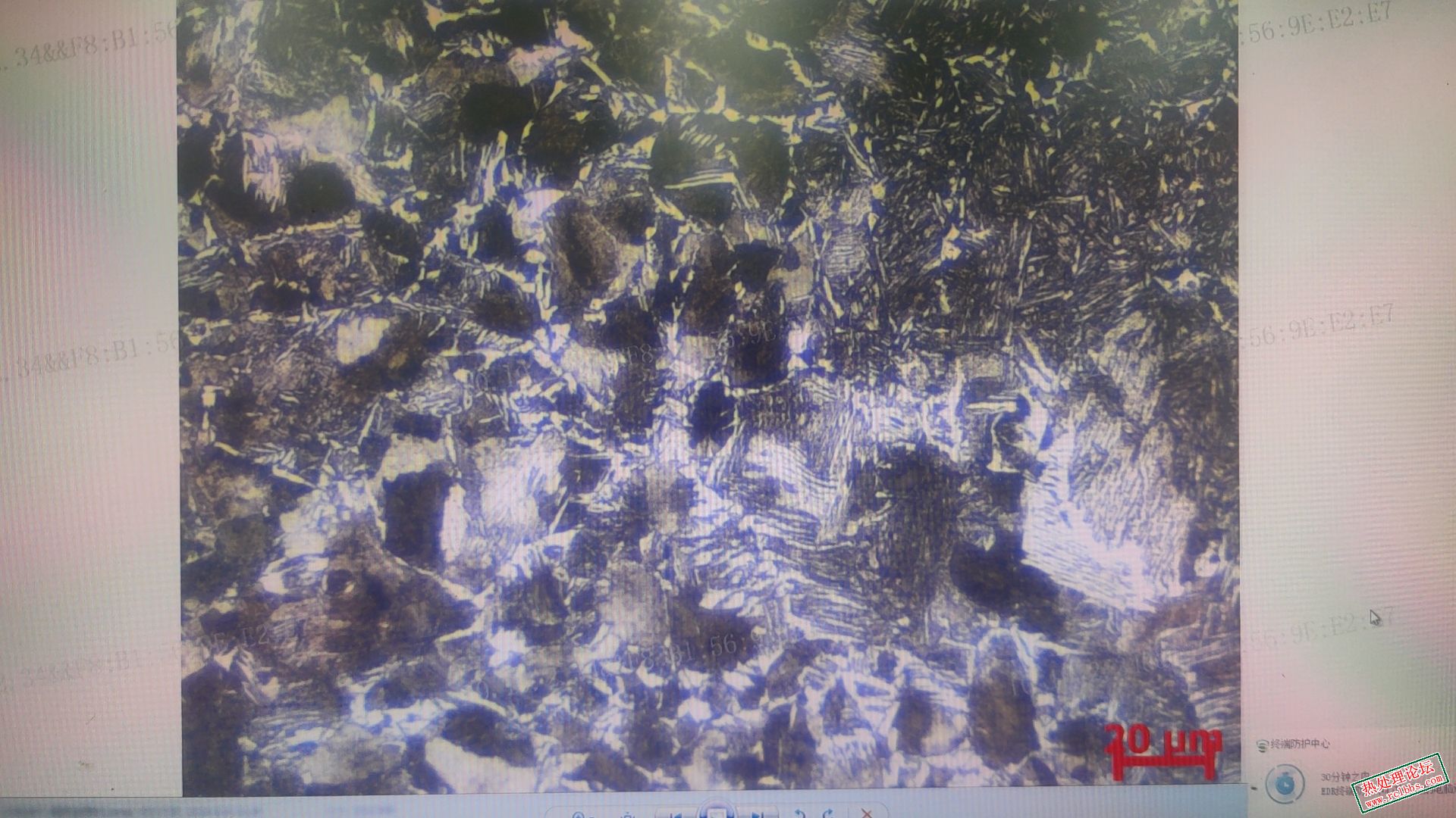

之前是水冷(水基淬火液5%),开裂多,用油不开裂,但是金相不合格
金相观察位置是距离内孔15mm左右位置,评级7级
组织是下面,想问下什么原因导致?有什么改善方法吗
签到天数: 407 天
发表于 2024-8-12 10:20:27 | 显示全部楼层
淬火温度提高,保温时间延长,冷却速度提高,材料偏析改善下,调质组织就能得到明显改善了

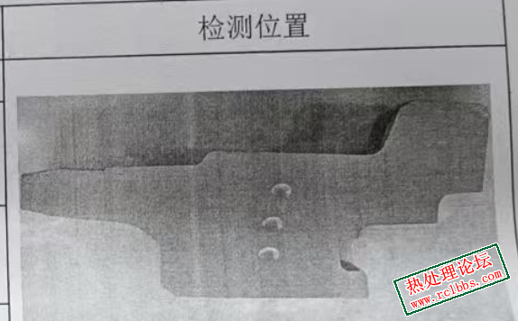

 楼主| 发表于 2024-8-12 10:22:08 | 显示全部楼层
这是检测位置,大家看下

从组织上能看出是加热还是冷却问题吗,我感觉铁素体有点多,像是加热不够,不知道对不对
签到天数: 194 天
发表于 2024-8-12 10:50:36 | 显示全部楼层
冷却问题

发表于 2024-8-13 10:45:10 | 显示全部楼层
明显的羽毛,没有看到吗楼上基本有答案了。
