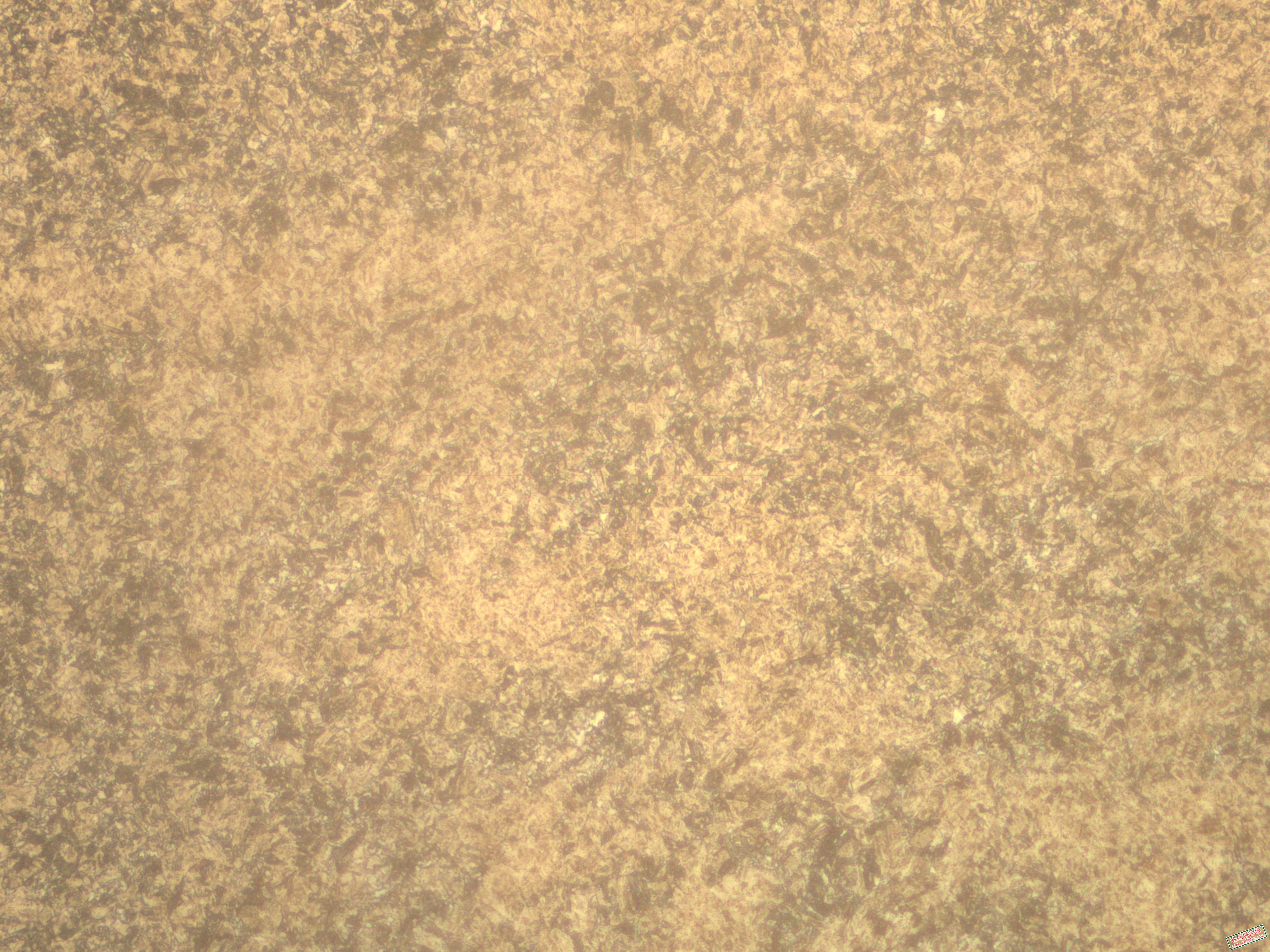

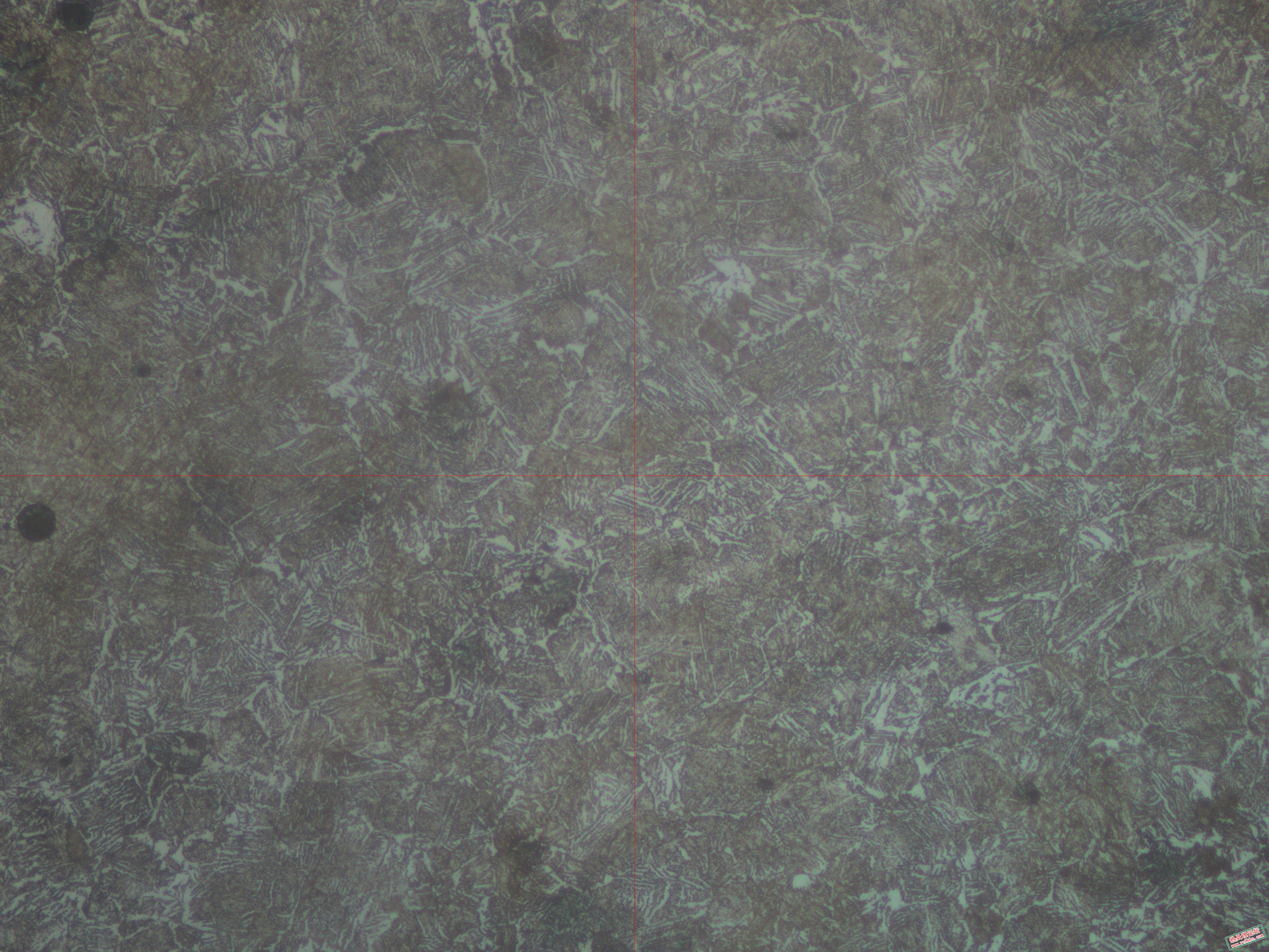

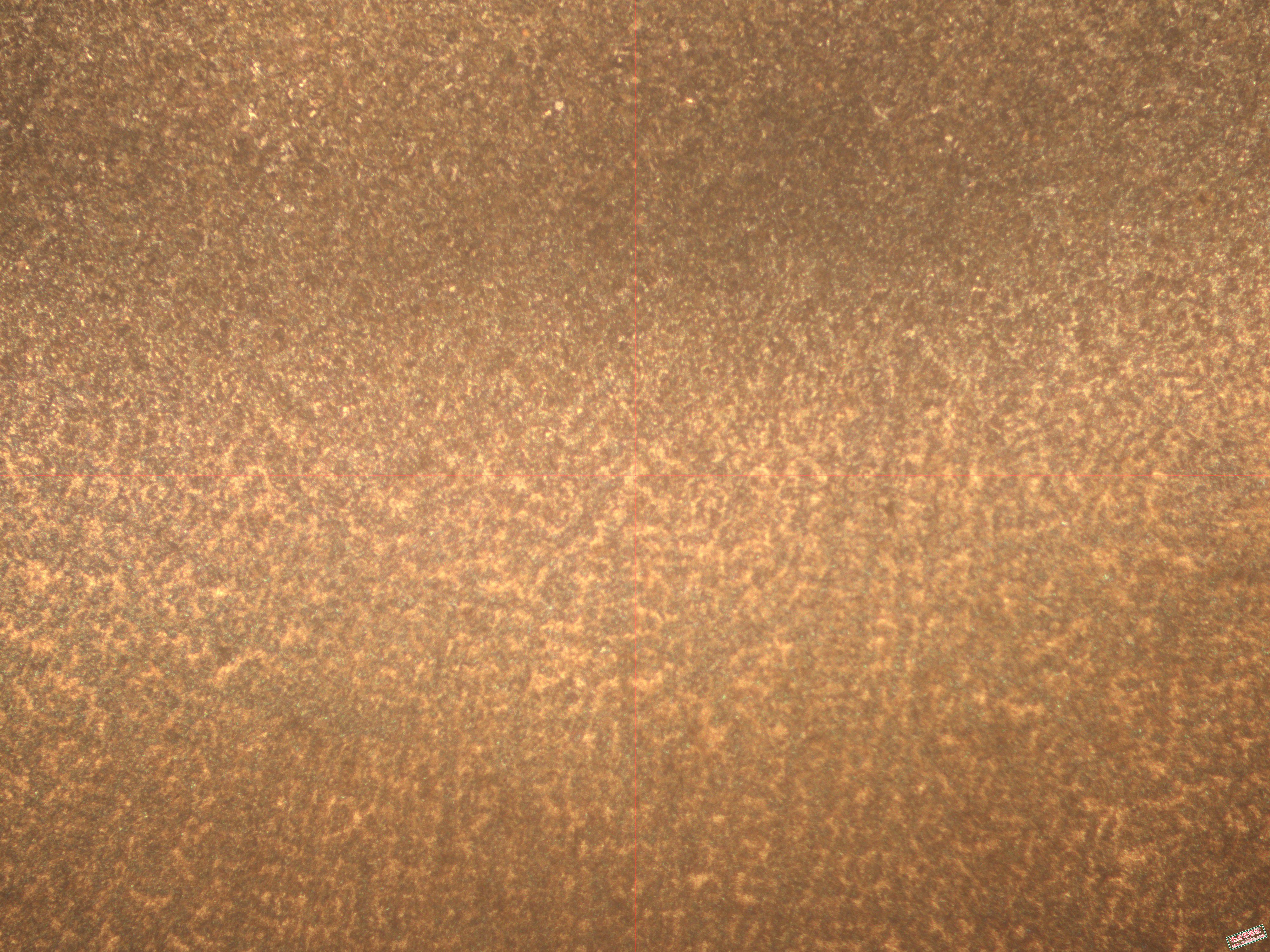

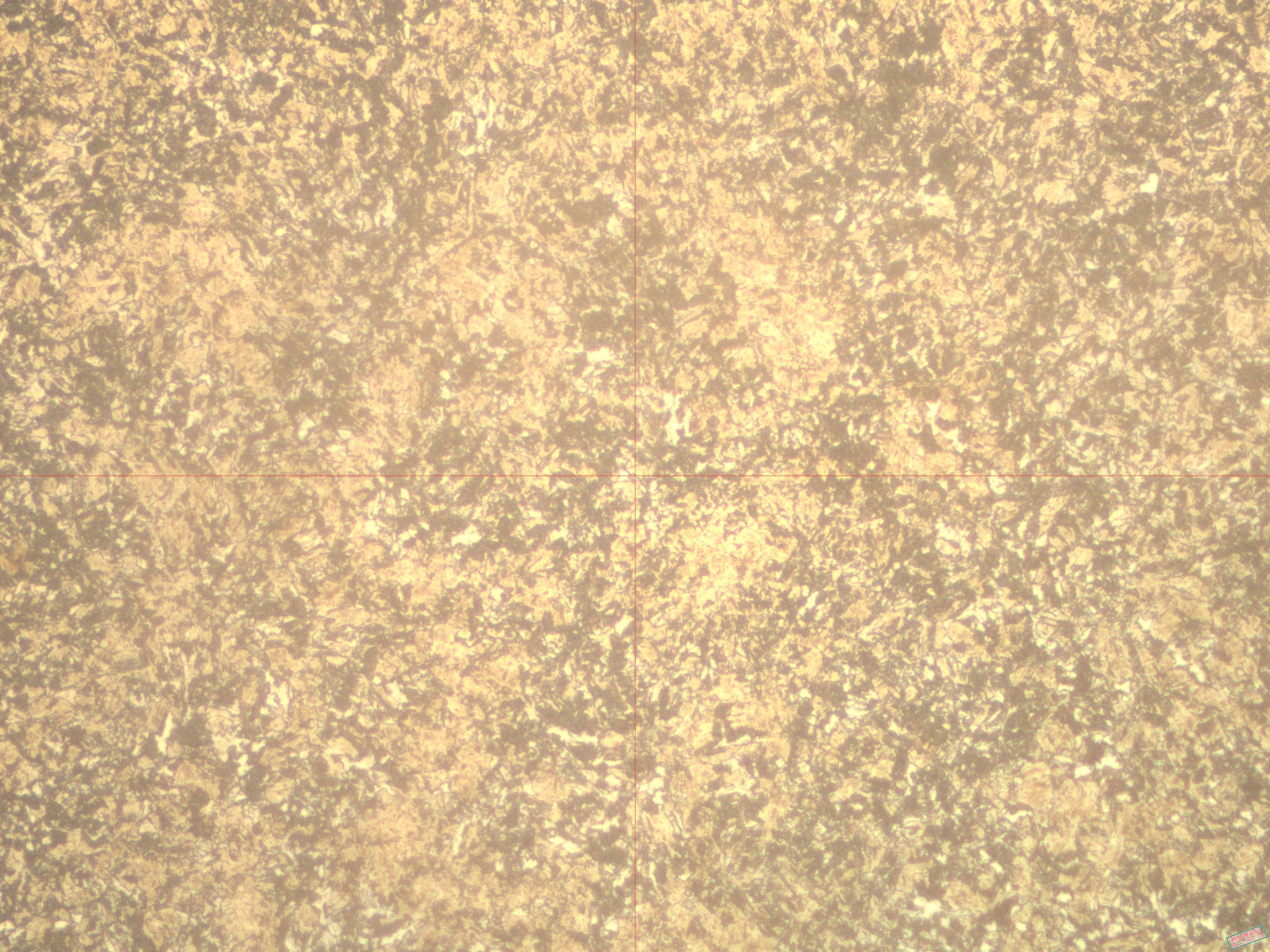

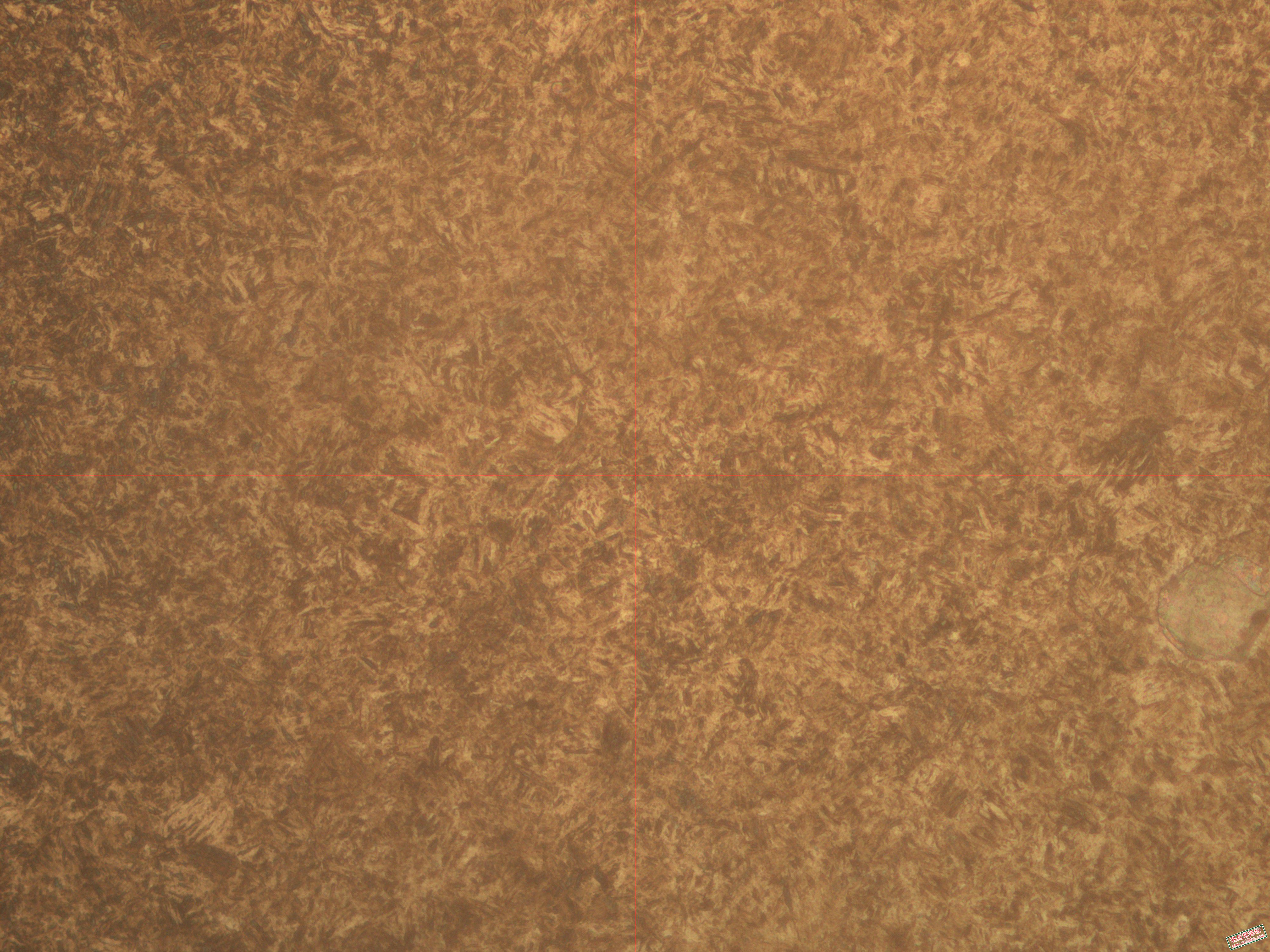

各位老师好,40Cr调质+中频感应淬回火
芯部组织是上贝+回火索氏体吗?
过渡层组织是马氏体+回火索氏体+铁素体吗?
测量它的淬硬层深是不是以50%马氏体为起点开始测量?
图1表面500X
图1表面500X
图2芯部500X
图2芯部500X
图3过渡区50X
图3过渡区50X
图4过渡区500X
图4过渡区500X
图5过渡区500X
图5过渡区500X
签到天数: 554 天
发表于 2024-8-13 08:22:18 | 显示全部楼层
基本没啥问题,过渡层可以说是屈氏体更妥当一点
签到天数: 808 天
 楼主| 发表于 2024-8-13 08:25:27 来自手机 | 显示全部楼层
回火屈氏体吗?????
签到天数: 554 天
发表于 2024-8-13 08:41:18 | 显示全部楼层
zhouhaohui 发表于 2024-8-13 08:25
回火屈氏体吗?????
不是回火屈氏体,就是感应淬火后的屈氏体
签到天数: 164 天
发表于 2024-8-16 10:05:35 | 显示全部楼层
测量它的淬硬层深是不是以50%马氏体为起点开始测量?这个是不对的,中频的淬硬层深一般是按硬度法进行测量,参考GB/T5617测量
签到天数: 331 天
发表于 2024-8-18 19:08:33 | 显示全部楼层
50%马氏体是淬硬层结束的位置吧
签到天数: 1873 天
发表于 2024-8-19 14:32:38 | 显示全部楼层
还可以使用硬度法测量淬硬层深,相互对比一下
