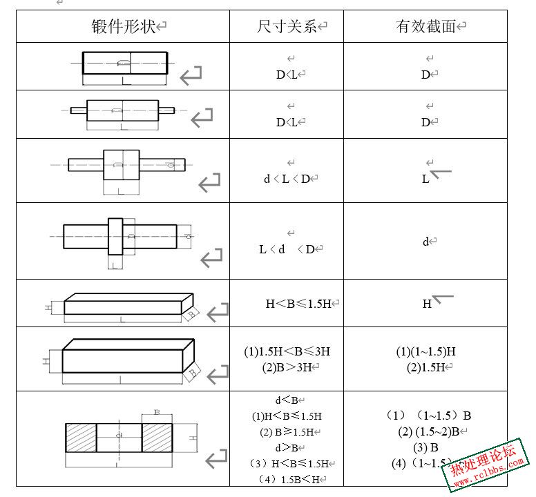

回火时间按吨位怎么计算啊,有没有经验公式~请前辈赐教

热处理手册,第一卷的4.1.3章节,是钢的回火,里面有经验公式,我专门把这个章节提出来了,可以看看

一般是按照有效截面厚度来计算吧

按照有效截面直径计算的

这个有效截面是怎么算的?

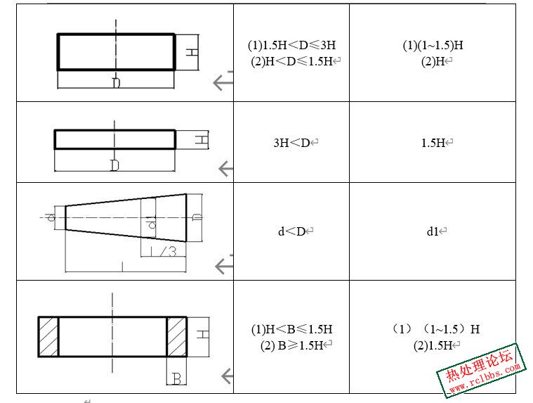

按工件形状来的,这个手册里面有。比如圆柱体按照直径,筒体按照壁厚等,其他不规则的形状里面也有描述的

是哪本手册上有介绍呢,能说下手册名称 或分享下相关资料吗

这是我们转化之后的,可以参考一下
