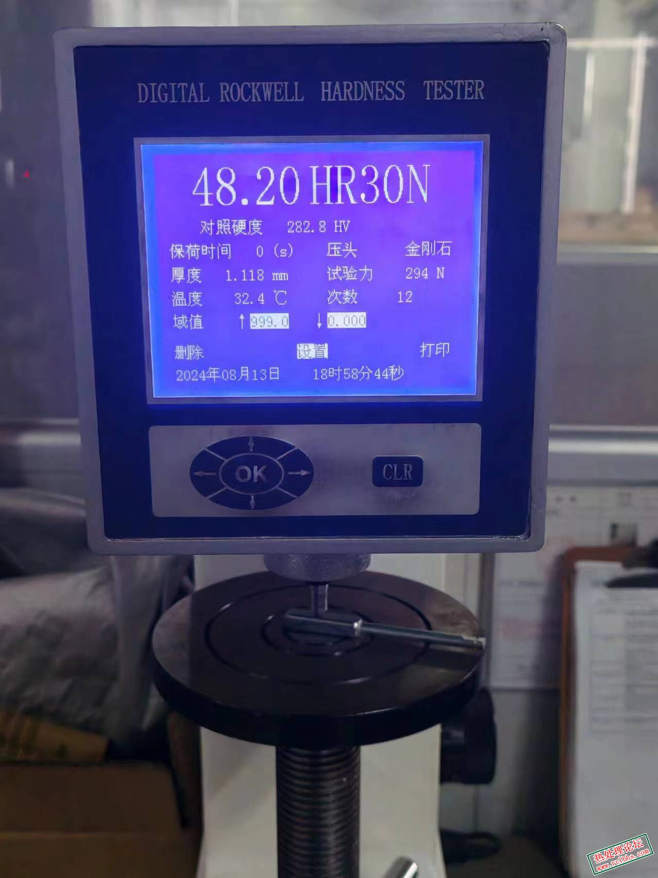

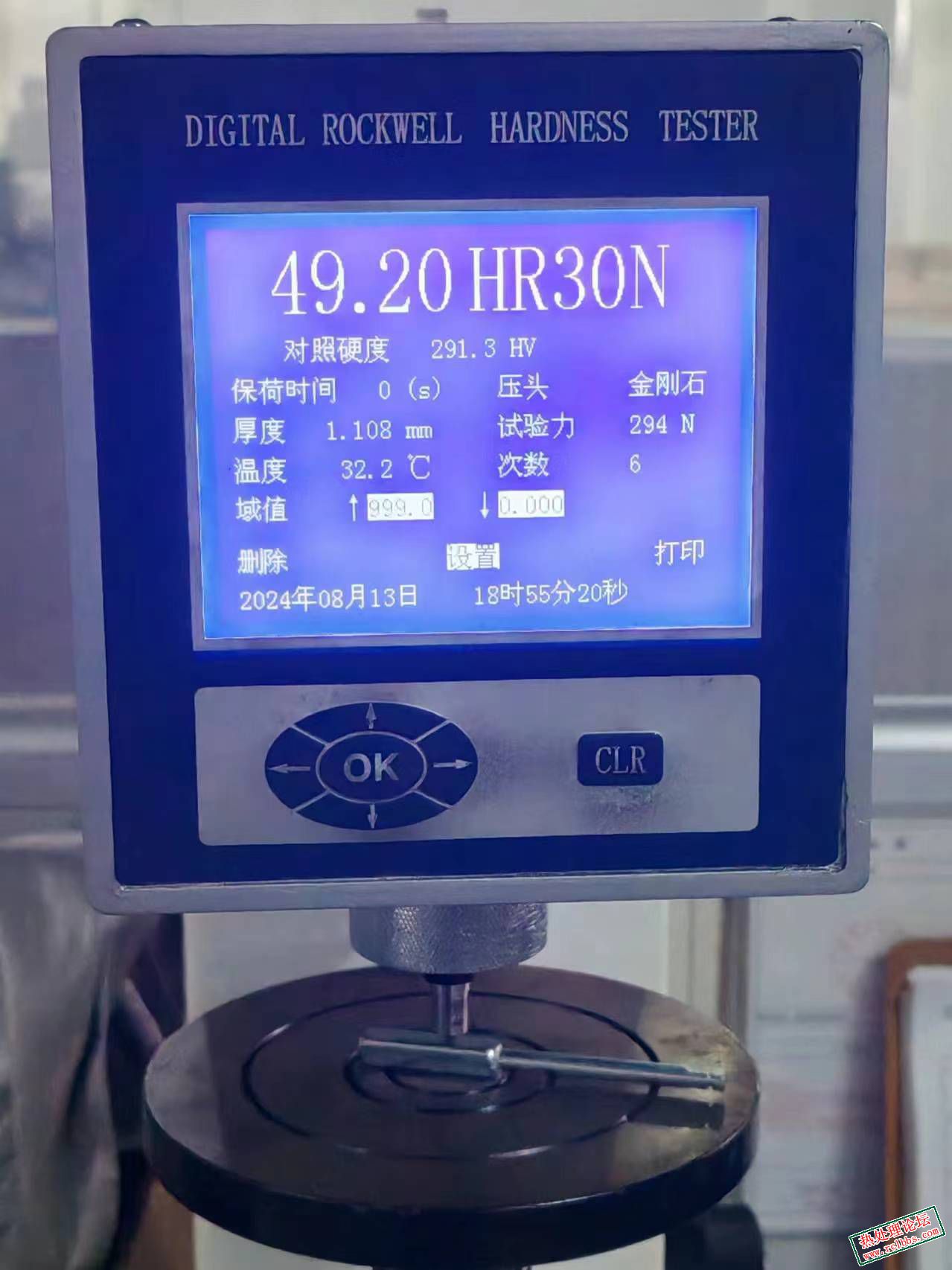

请问大家,硬度计这个检测方式属于检测那些范围?请大侠扫盲。

发表于 2024-8-15 16:56:09 | 显示全部楼层
     这个属于表面洛氏体硬度,现在常用的表面洛氏主要以HR15N,主要用于浅渗层的表面洛氏硬度测量,然后再深一些就开始用HRA,再深就用HRC了。我们现在HR15N主要用于测量低碳钢表面浅层碳氮共渗件。
    对于有层深限制的产品,客户要求什么单位就用什么方式测量,不然误差蛮大。比如渗碳层0.4-0.5mm,HRC和HRA打出来差异就很大。

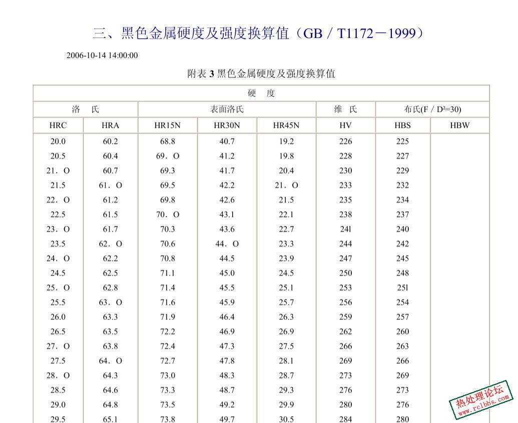

我这边对照硬度表后,有疑问,不理解对应的数值。
签到天数: 501 天
发表于 2024-8-14 13:18:33 | 显示全部楼层
不理解你就对照硬度换算表

调质基本都用洛氏HRC 渗碳基本用维氏HV,如果HRC硬度值低于17用HBW
感谢回复,现在就是有个客户,渗碳产品用这个力度的打硬度,我用维氏测出的材料本身硬度就有HV420Z左右,洛氏打出来HRC40左右,按照他这样换算也不对。所以不太明白。

感谢回复,现在就是有个客户,渗碳产品用这个力度的打硬度,我用维氏测出的材料本身硬度就有HV420Z左右, ...
和你的客户统一测试方法就可以了。最好不要采用硬度值互相换算的方法来测量,误差大得很。

发表于 2024-8-15 22:34:07 | 显示全部楼层
不同的标尺啊,看要求需要什么就调成什么,这个好像华银的机子

发表于 2024-8-16 13:19:02 | 显示全部楼层
这是表面洛氏硬度测量,表面洛氏可分为HR15N/HR30N/HR45N,根据硬化层深度选择对应测量力,确保硬化层不会打穿。和客户统一一下测量标准,避免不同测量方法带来的测量误差。
