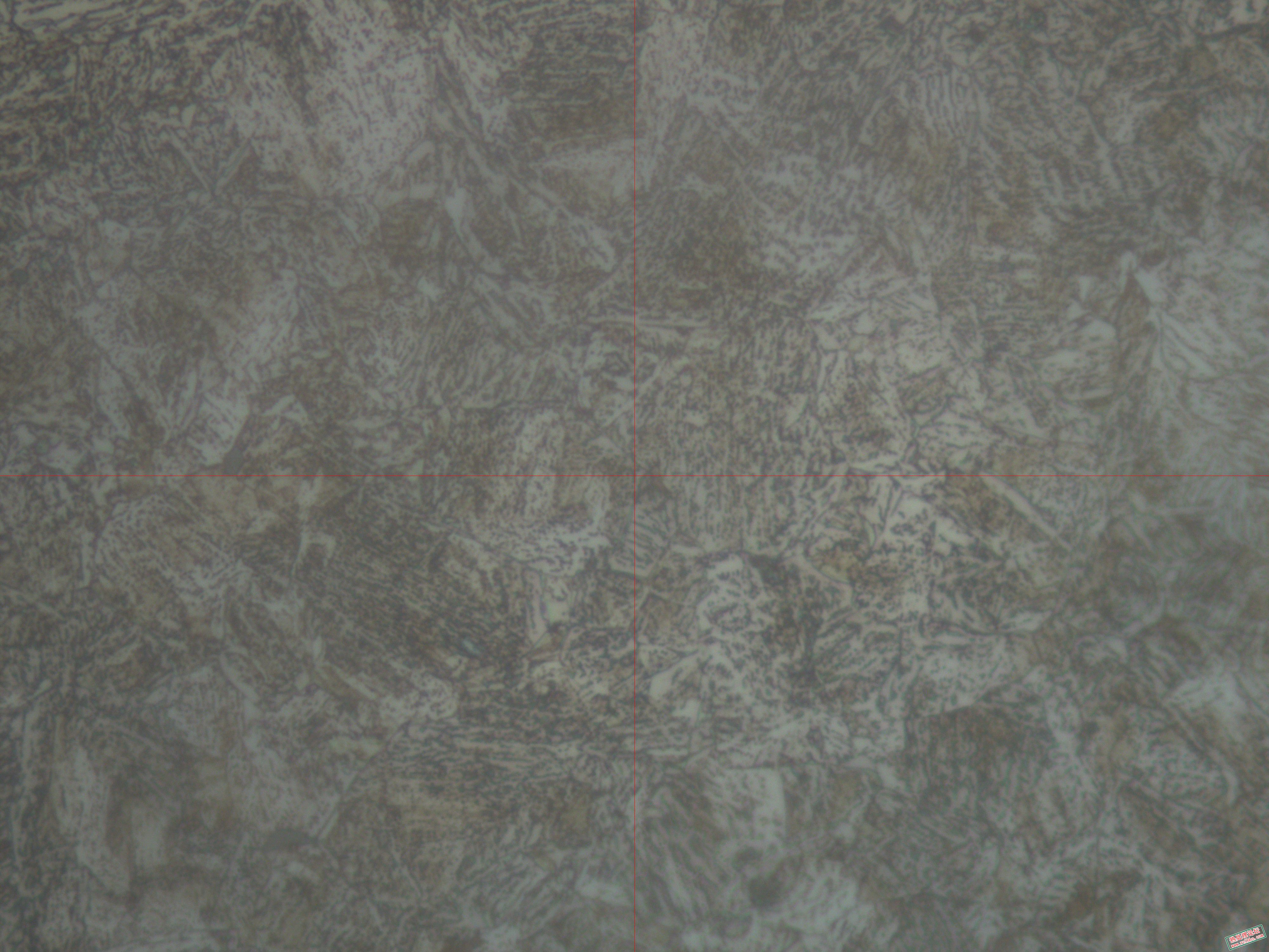

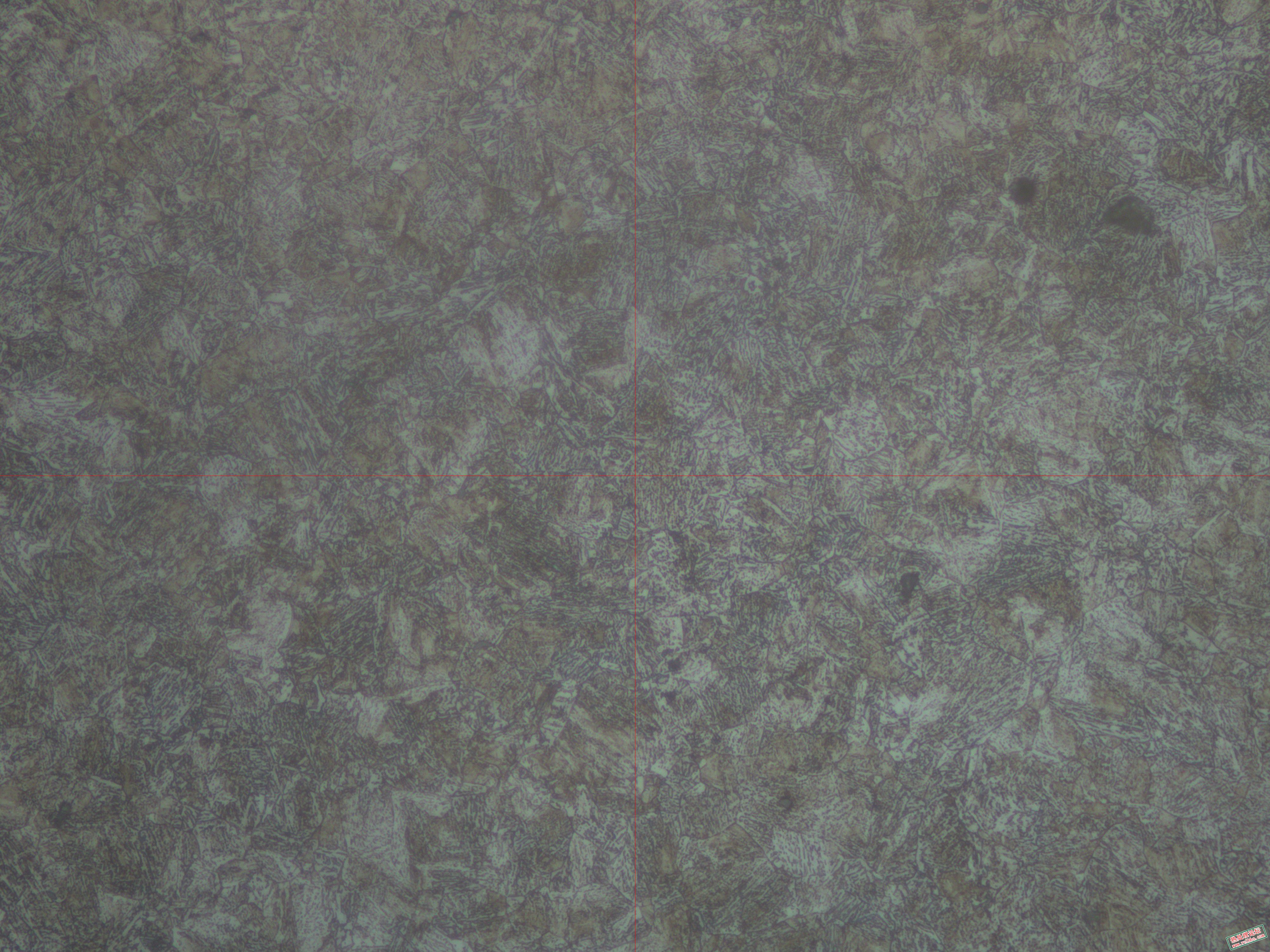

各位大佬,这芯部好像不是低碳马氏体,请问这是什么组织?
500倍
500倍
1000倍
1000倍

发表于 2024-8-14 13:27:29 | 显示全部楼层
马氏体+贝氏体 客户对心部贝氏体的量有要求吗?

 楼主| 发表于 2024-8-14 13:51:08 来自手机 | 显示全部楼层
没有,是上贝吗?感觉贝氏体有点多的样子

 楼主| 发表于 2024-8-14 13:51:28 来自手机 | 显示全部楼层
zhouhaohui 发表于 2024-8-14 13:49
板马+上贝!!!!!!!!!!!
谢谢!!!!!!!!!

发表于 2024-8-14 15:46:21 | 显示全部楼层
我们也有这个焦虑  我们用的检验标准基体是不允许有贝氏体的,但是硬度要求30-45HRC, 实际生产用20CrMnTi都做到10模数了,设计与验收标准做得无语了

JB/T 6141.3-92 芯部组织要求是马氏体+铁素体或下贝氏体+铁素体,不允许有大量块状、网状、针状铁素体。         实际生产自己拿捏的,只要不是太严重的上贝基体都放了。  像楼主这样的可能就走评审了。

就20CrMnTi这个材料,如果基体是马氏体组织,硬度基本都在38HRC左右,高的时候都40HRC,但是如果是基体是上贝+少量马氏体  硬度30-32HRC,基体全部是上贝的,我遇到最低硬度是25HRC。   我们技术给的硬度要求30-45,硬度范围太宽,金相要求高,不是特别合理,尤其17CrNiMo6,这个材料硬度也是这个要求。
