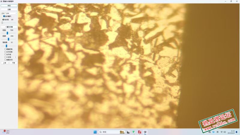

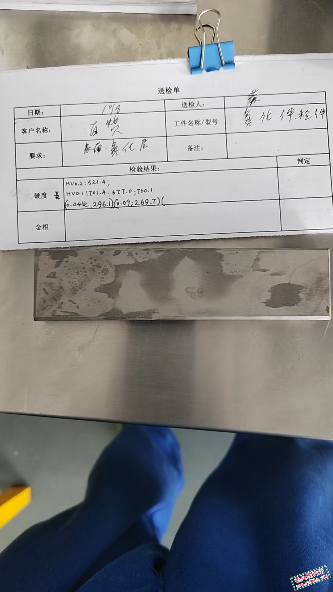

45#钢,氮化20小时。0.04处的硬度是有不到300HV0.1.

发表于 2024-8-16 08:53:43 | 显示全部楼层
低倍看看呢,另外你这拍的不清晰

发表于 2024-10-8 15:09:25 | 显示全部楼层
45#钢应该软氮化处理。硬氮化硬度低,基体调质硬度还要高。

 楼主| 发表于 2024-10-8 15:14:09 | 显示全部楼层
这是衶奇怪的现象。只是固溶进去了,没有形成明显的渗层而已。也属于氮化层。
