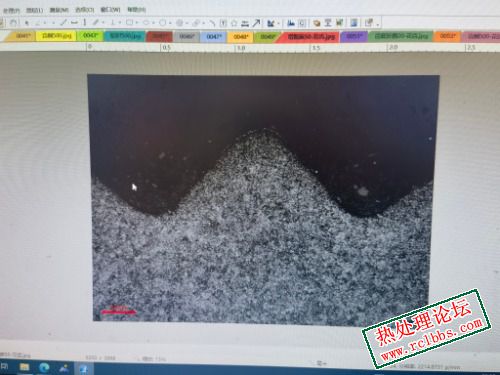

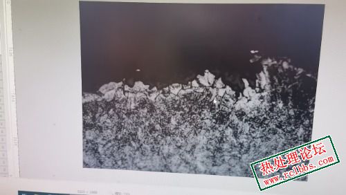

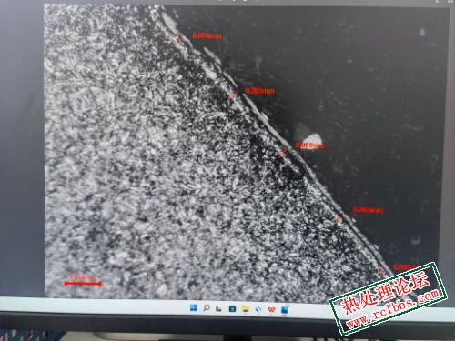

一般脱碳都是是由浅到深亮度逐渐变深的脱碳层,这种直接一个极浅的白亮带是否是脱碳层

  这处种有两种情况,一个是表面存在冷挤压的磷残留,另外一个这是表面晶界氧化;或者两者都有。 所以一般情况这个我们都按表面氧化物层界定的,比如不超过多少。

楼主发的金相图片很模糊,不好做出判断,但是基体组织不像是球化退火态啊,更像是调质。。再有就是楼主金相图片表层有两层“白亮层”而且中间夹了层黑带。。这个更像氮化+后氧化的金相图片,最外层的白层是锡纸保护,黑色的是氧化层,次表层白层为白亮层。

应该是试样磨削时,外圆磨削毛刺。

调质状态的,深度0.005mm

各倍数下的金相图片,低合金钢880淬火520回火,油淬,连续炉生产的花齿螺栓

最外边应该是树脂镶块,制样处理的问题

发表于 2024-8-17 00:42:28 | 显示全部楼层
第一张有点像,放大倍数能再大点吗

 楼主| 发表于 2024-8-17 14:10:24 来自手机 | 显示全部楼层
leaderaa 发表于 2024-8-17 00:42
第一张有点像,放大倍数能再大点吗
已经是500x的了,实验室最大倍数了

发表于 2024-8-18 09:03:08 | 显示全部楼层
从螺纹牙型的组织来看没什么明显脱碳,你炉内的碳势设定值有多少,你最下边的一组中第一张照片的边缘为什么有脱碳现象你自己去分析下你的制样问题
签到天数: 126 天
 楼主| 发表于 2024-8-18 16:44:35 来自手机 | 显示全部楼层
帝国的太子 发表于 2024-8-18 09:03
从螺纹牙型的组织来看没什么明显脱碳,你炉内的碳势设定值有多少,你最下边的一组中第一张照片的边缘为什么 ...
scm435材质使用0.36碳势

发表于 2024-8-19 11:15:48 | 显示全部楼层
炉内碳势没问题,这个小螺栓你们如果用的冷镦材最好做下去磷处理

发表于 2024-8-22 09:52:16 | 显示全部楼层
你这个问题,可以把这个试样重新在抛磨腐蚀一下,看还有没有, 可能是切割的毛刺导致的假象、也有可能是磷残留,个人认为这个没有影响

发表于 2024-8-26 17:25:17 | 显示全部楼层
金相图片处理的不清晰,可以配合显微维氏硬度值判断

发表于 2024-9-2 15:21:54 | 显示全部楼层
看起来像是调质后碳氮共渗,如果是的话,打磨的时候边缘没保护好。
