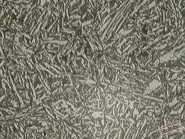

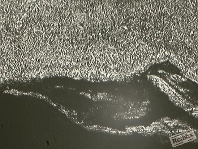

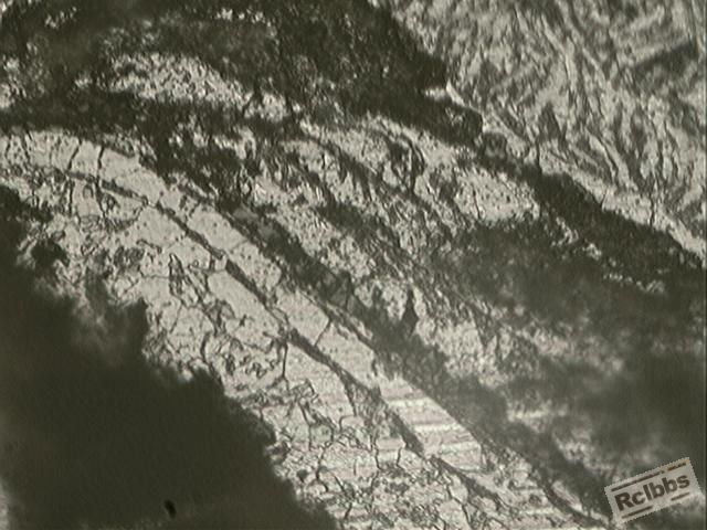

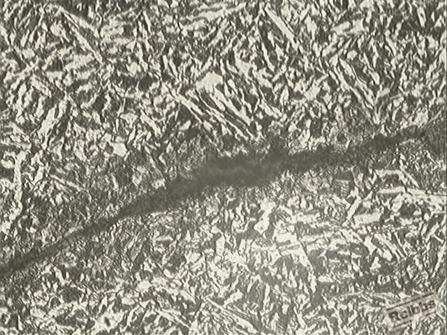

材料42MnMo7轧制穿孔时,其内表面批量性的存在内折叠,特在内折叠处取样做金相分析如图1、图2、图3、图4;由金相所知内折叠引起的裂纹比较深离管壁约0.70-0.80mm,其周边基体组织为:针状铁素体+珠光体(组织有点过热);请问批量性地存这种内折叠是什么原因引起的呢?难道其内表面缺陷是加热条件造成的吗?譬如说,钢过热、加热时温度不均匀等因素引起的吗?还请诸位多多参与,给予帮助!

此内折叠多发生在管子的头部和尾部挺多的,请大家多多指点下!感激!

过热引起的。

过热引起应该是一方面因素,我想应该还有其它因素存在;昨天我在其样管打了硬度,其硬度值为:25.4、25.2、26.3、26.5、27.0HRC.

肖工:赞成您的观点,认为是端部过热,出现的原因可能是轧制时温度偏高或呆炉时间过长,同时请检查芯棒的硬度现在是不是降低了很多,由过热引起了粘钢.

你好!谈不上请教,至于其它因素,比如说:原材料质量不好,如中心缩孔、夹杂、穿孔时顶头压缩量过大等等原因都有可能引起上述原因;
关于与硬度有什么关系,只不过我有点疑惑因为组织为针状F+P,有过热倾向,但为何打的硬度26-27HRC是不是有点高呢?还请您指点!
