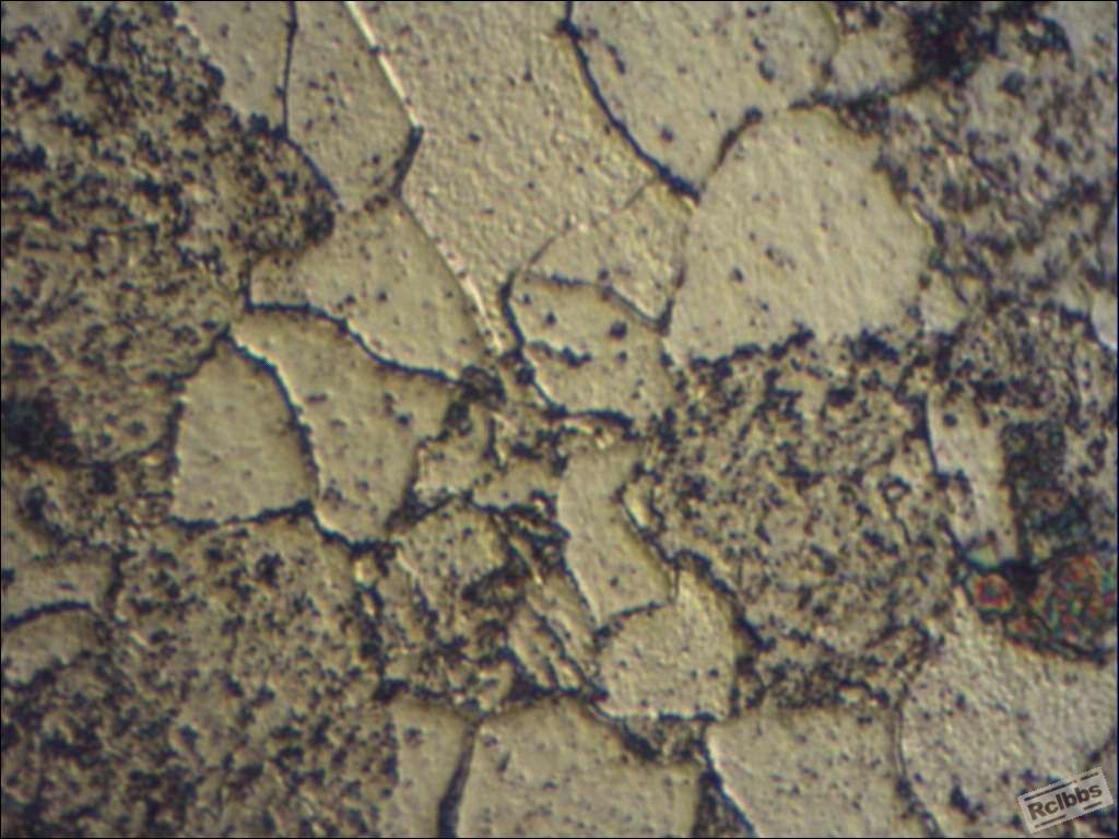

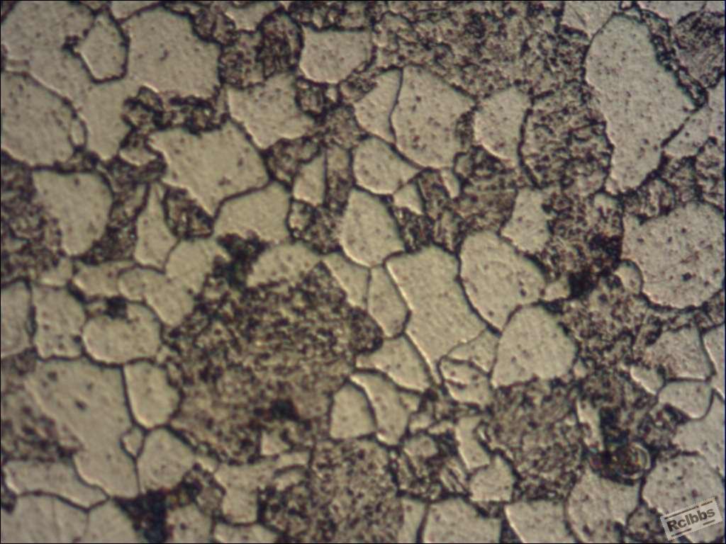

材质为SA387Cr22CL2(2.25Cr-1Mo),热处理工艺:正火+回火,图片为1000倍和500倍各一张。是粒状贝氏体吗?
