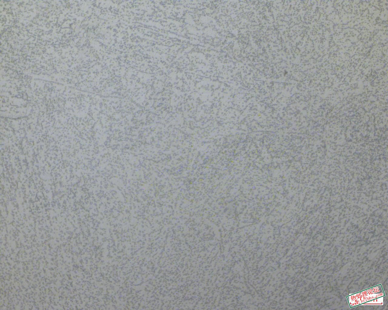

2cr13锻后组织  什么问题!原因?改进方法如何

过烧了过烧了过烧了过烧了过烧了

过烧有点夸张了,过烧一般伴随着晶界溶化氧化。您这个最多算是过热。

三叉晶界不是典型的过烧组织吗
