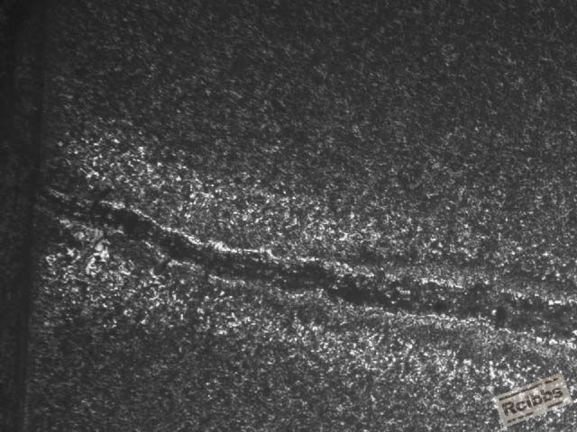

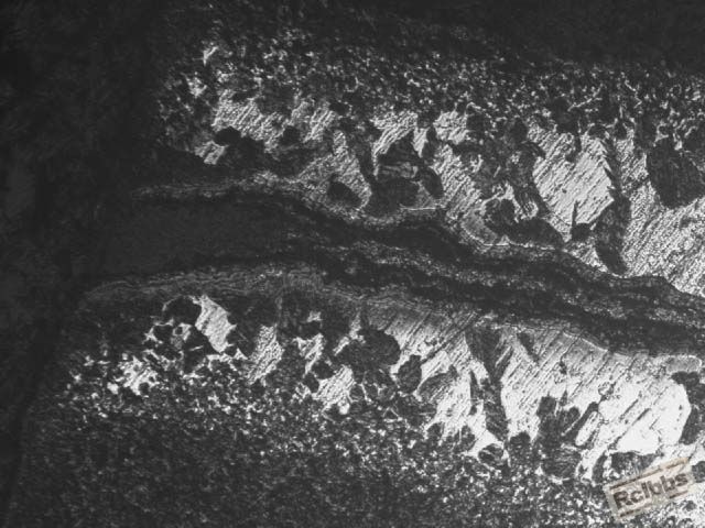

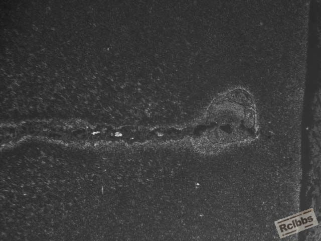

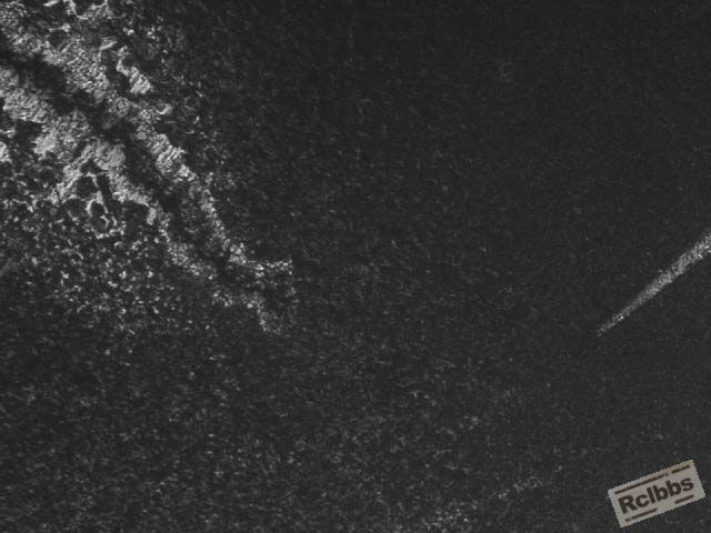

回复 1# longzheng
裂纹口部
裂纹口部
裂纹尾部
裂纹尾部
裂纹2口部
裂纹2口部
裂纹2尾部
裂纹2尾部
 楼主| 发表于 2010-6-29 16:33:01 | 显示全部楼层
此裂纹为热处理后发现,图片为100倍下拍摄,疑为锻造折迭裂纹;如何区别是材料裂纹呢?

此材料为GCr15棒料,加工流程为:棒料下料--锻打成型---箱式炉退火--车加工---热处理淬火---发现裂纹,20件发现1件.检测报告如下:
来样轴承外圈经热处理淬回火后,硬度检测时发现轴承两端面各有一条裂纹, 经切割分析横截面:
1)        裂纹贯穿整个截面,开口粗大,尾部圆秃;
2)        裂纹两侧为大块状F, 深度约0.15~0.20mm;
3)        心部淬回火组织3级,硬度HRC61.5;
结论:该裂纹非淬火裂纹,疑为锻造折叠裂纹.
那么如何区分材料裂纹呢?
