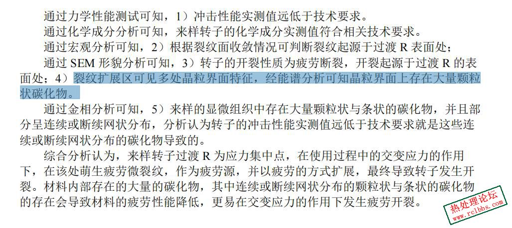

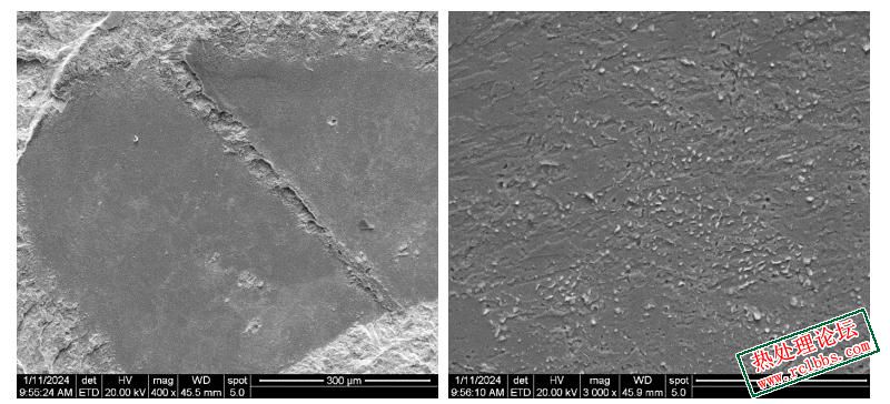

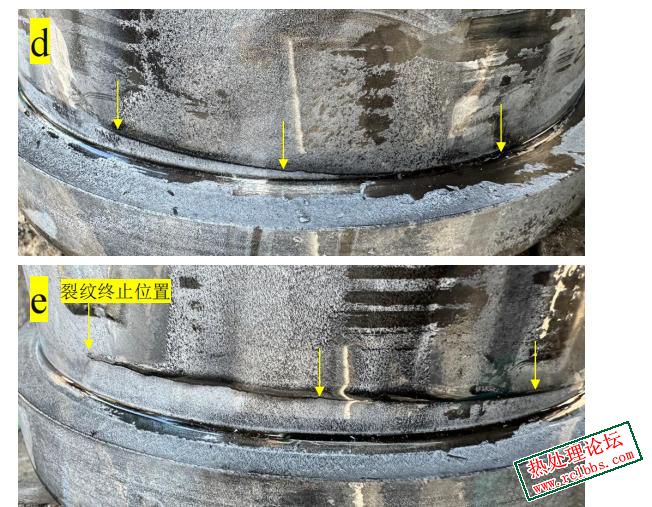

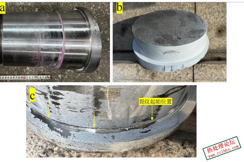

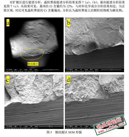

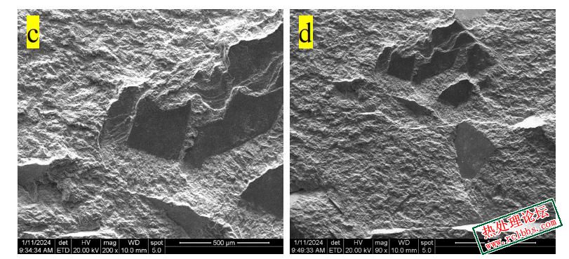

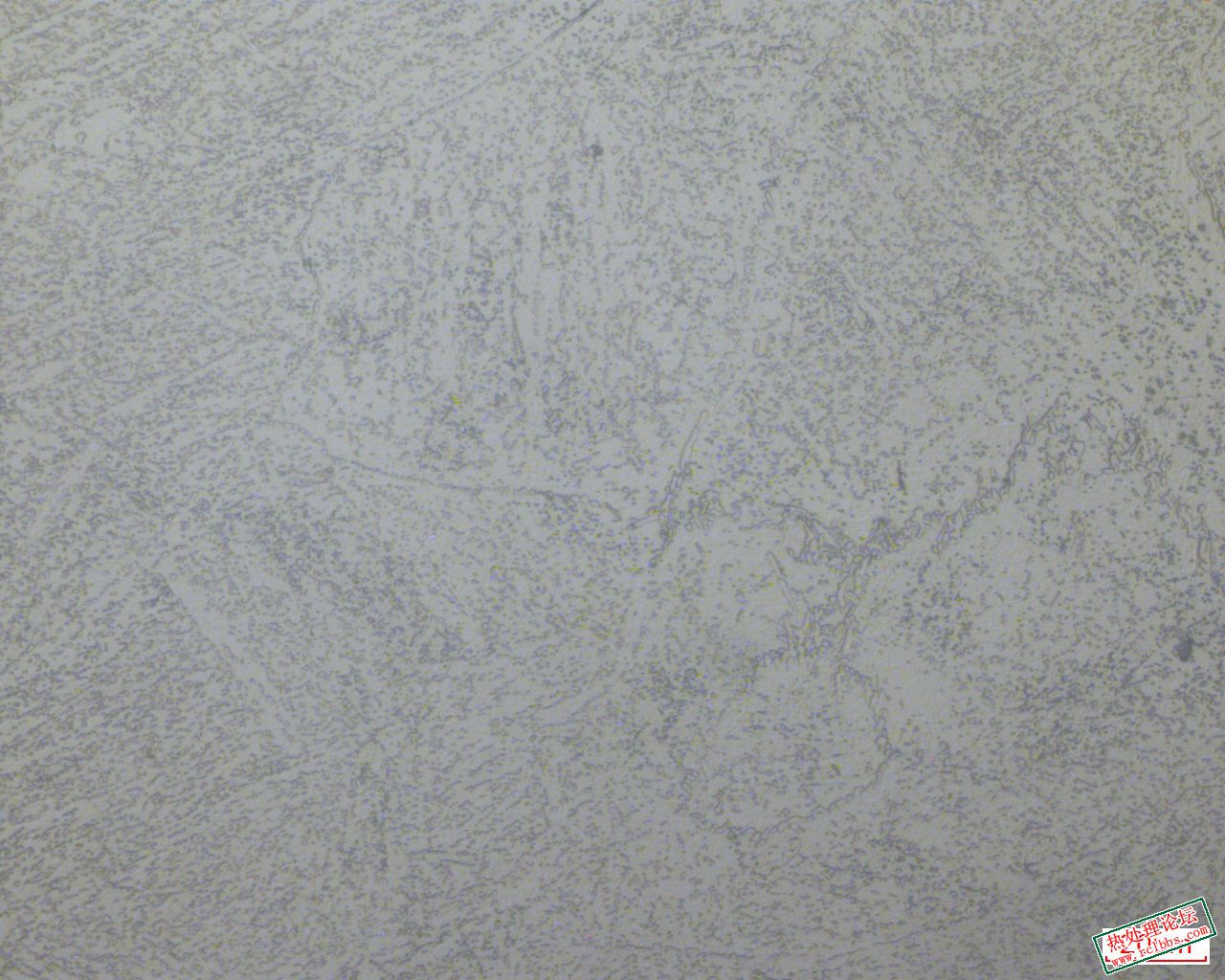

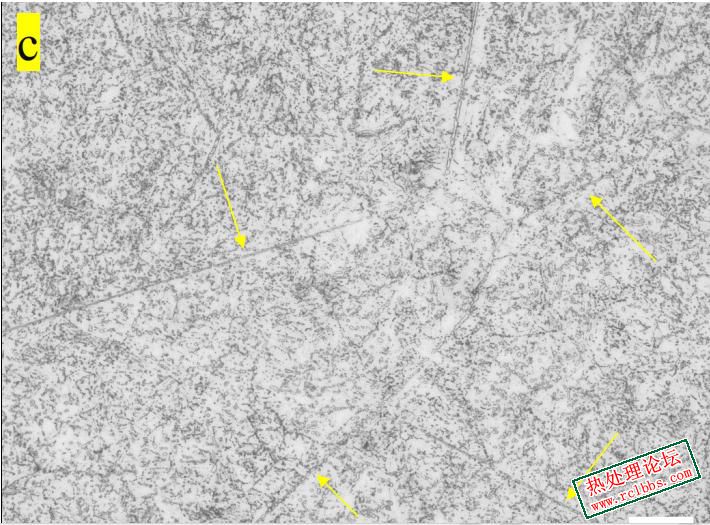

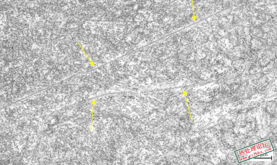

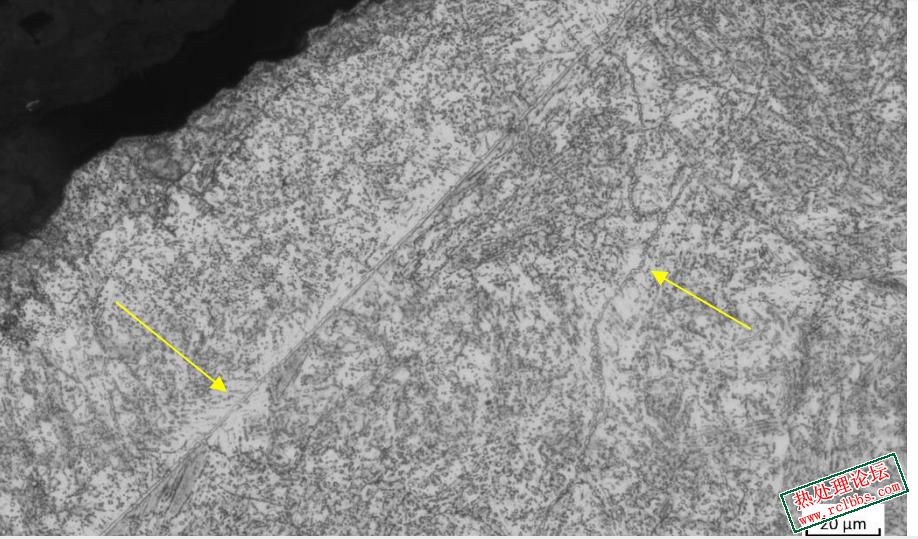

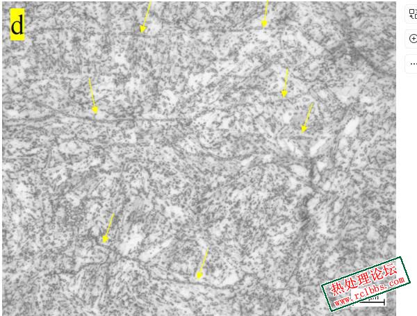

哪个是晶粒界面?一排连成线的晶粒 是晶界还是碳化物沿晶?求助
签到天数: 1267 天
发表于 2024-8-17 09:59:50 | 显示全部楼层

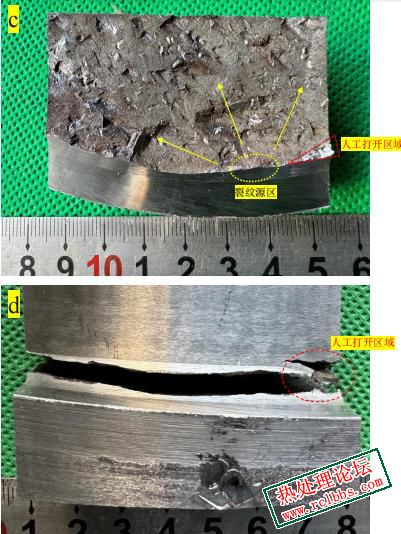

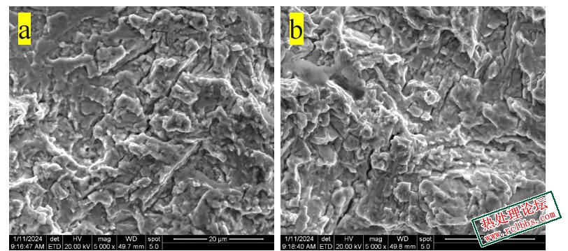

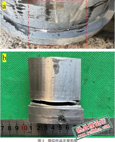

单从宏观断口形貌看,对疲劳断裂的判断持有疑问,可否介绍转子的工况(确认是否承受交变载荷),如有扫描电镜的微观形貌图片最好也发出看看。
直线型碳化物(杆状碳化物,也称孪晶碳化物)和网络状碳化物都是锻或轧的过程中析出的,沿晶分布的说法没问题,锻(或轧)时有过热,大致看上去像Cr17型的马氏体不锈钢的组织。
感觉更像脆性断裂,个人观点。

  断口上面有明显粗大的类石状,这些就是原始的碳化物沿晶边界,这些碳化物分布在最原始的晶粒边界,对性能影响非常大的,所以这个分析报告没有啥问题,也指明了方向。

是的 马氏体不锈钢2cr13.  工况:腐蚀性气体抽离的

同意上面的所有回复,脆性断裂。

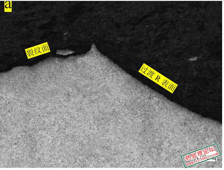

材料是2Cr13钢的话有点出乎意料,没说明之前我认为含碳至少在0.3以上,本质上2Cr13还是属亚共析钢的,即便锻造过热,先共析的析出相也不应该是碳化物,唯一的可能就是微区的碳偏析,所以解决问题的思路不一定在锻后的冷却上,而重点应该是成分的均匀化上。
这个报告裂纹源是找到了,但为什么这里能成为裂纹源却没有得到解释。

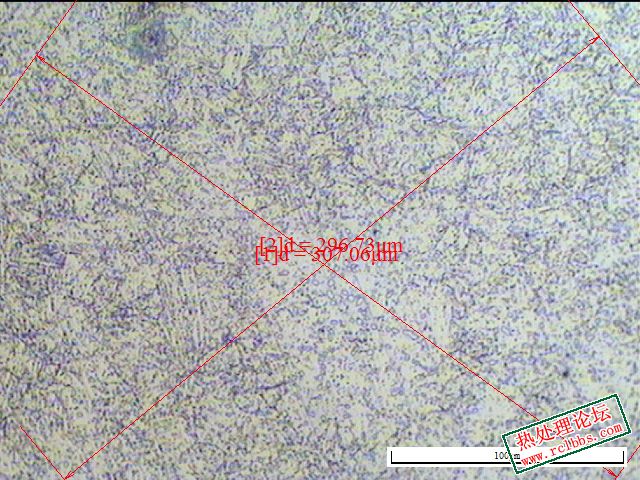

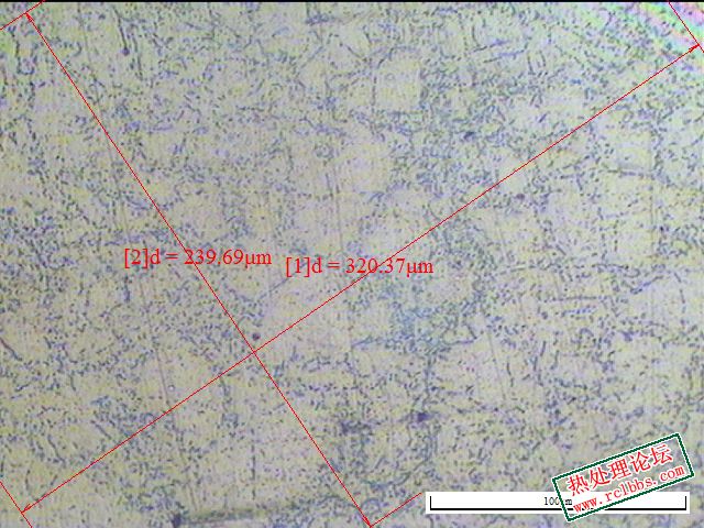

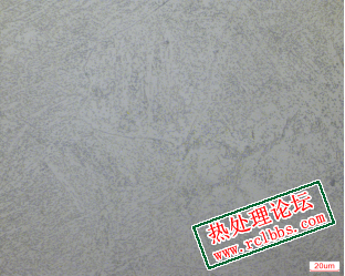

他们来料上一直是粗晶,铁素体基体+颗粒状碳化物+沿晶未溶碳化物。
这是来料检验
下面这个是我们调质后的金相
1是不是来料就有沿晶+未溶碳化物。2热处理淬火温度没达到:这些沿晶+颗粒碳化物未溶
3晶界脆,冲击也低 导致断裂
望指正--后期我附上第二批转子锻后图
签到天数: 1267 天
发表于 2024-8-19 11:09:37 | 显示全部楼层
这是来料检验
从沿晶碳化物的形态,只能认为是二次碳化物,锻后沿原粗大奥氏体晶界析出(前提是局部的碳偏析,达到了过共析成分),这类碳化物如果是Cr23C6型的,后续热处理采用常规温度淬火是熔解不了它的,解决它只能做二次淬火,第一次淬火解决Cr23C6型碳化物(高温区快冷,避免再次析出),二次淬火时再常温淬火,细化晶粒,小试样先试试,看看结果如何。

其实也不用整那么复杂,通过热处理把组织做好,从而改善材料的脆性即可提高轴的使用寿命,正常情况下,2Cr13钢的调质组织是保持马氏体位向的回火索氏体+残余碳化物,即使组织粗大一点,只有消除了晶界碳化物,其冲击功是不会太低的,当然此钢有回火脆性的问题要注意。
